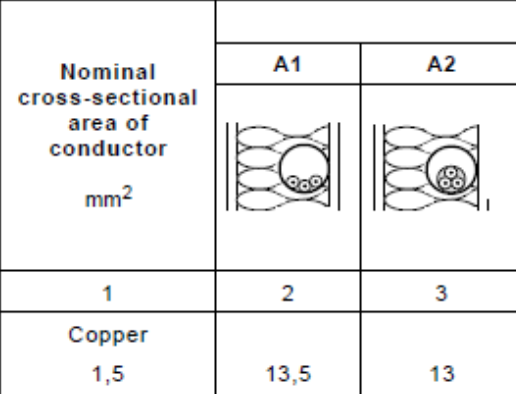

de igaza van, nálunk is sokszor téma mikor jön a mérősünk a töltőket mérni. a táblázat egy irányelv, ami sokszor elég, amennyiben eltér, ott számítással kell alátámasztani. ennyi. és ha kijön azt a 2,5-est ott lehet 20A-el is biztosítani, akkor bizony lehet.
De jellemzően egy lakásban 16-os csőbe húzott 3x2,5+6x1,5mm2 NEM! lehet annyival biztosítaniJa másik amitől agyf@szt kapok, ami be van akadva (még a szakiellenőrnek is, akinek nem kéne elektromos dolgokba is belefolynia), hogy "keresztmetszet csökkenéskor biztosítani kell!"
És nem egyszer vitatkoztunk már szefo ÉV-ssal hogy nem, attól hogy kihúzunk 180m 5x16-ost de azzal nem tudunk belemenni a töltőbe csak 6mm2 vagy 10mm2 és teszünk egy fővezetéki sorkapcsot és 1-2m bajusz leállást, oda NEM! kell biztosítás, mert a másik végén 32A-l van biztosítva, és a szabály nem azt mondja, hogy minden csökkenéskor KELL! biztosítani, hanem a legkisebb keresztmetszetre kell biztosítaniÉs akkor leállnak vitatkozni hogy nem-de-nem-de-nem-de

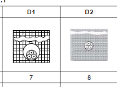

Azért gondolom ez a leggyakoribb... B13, C13
De még csak tanulom, minden infó segít... mit értesz D1 csövön?
