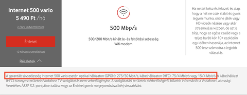

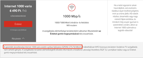

Stanley-B.
Stanley-B. #96140 üzenetére
persze lehet, hogy a "A szolgáltatás elérhetősége területenként változhat." szövegre hivatkozva megmondják majd, hogy bocsi, a kiírt 1000/1000 helyett 1000/25 amit tudunk adni
(mint a Telekom)
viktorhu
Nálunk is 1000/1000 csomagot ajánl fel a vodafone oldala (Telekom terület), pedig a Telekomnak itt koaxa van, 1000/25 max sávszéllel. Csak a garantáltat írja alacsonyabbnak HFC területre az oldal.
Szóval ha nem optikája van ott a telekomnak, akkor nem lesz 1000/1000, mert technikailag nem lehetséges, csak 1000/25 vagy 1000/200.

1000/25 koax lesz, optika 1000/1000 most a Vodafone is értékesíthet a T hálózatán. Szóval lehet, hogy az a terület át van adva nekik optikai oldalról. Koaxon senki nem fogja bevállalni az 1000/1000-t, az öngyilkosság, rengeteg fejlesztés kellene ahhoz felfele irányban.
Stanley-B.
szabogabor10 #96119 üzenetére
de a Telekomtól jelenleg is csak 1000/25 a max itt.
lehet tényleg csak szar az oldaluk -

Stanley-B.
fejlesztett mostanában a Vodafone a 23. kerületben? Eddig koax csomagok voltak, 1000/25 a legnagyobb, de a címet megadva feldob mostmár 1000/1000 optikát is, 2-3 hónapja ez nem így volt mikor néztem.

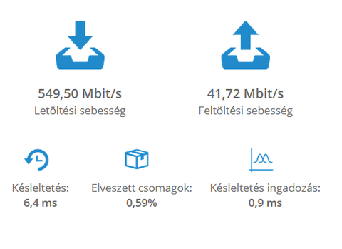

woodworm
Begyűrűzött hozzám is a hálózat lassulása. Napok óta 260-320 Mbitet mérek csak.

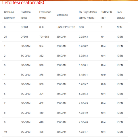

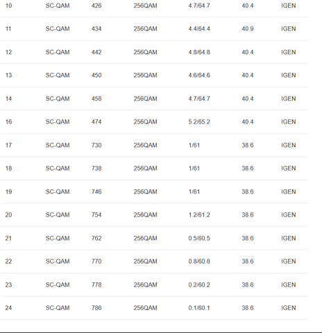

kabelmania27
mackosajt #96101 üzenetére
Ha több osztó van a modem előtt és megoldható az első osztó kisebb csillapítású kimenetébe kellene kötni a modemet, cb szereti a pozitív letöltési értéket és a feltöltés is messzebb lenne az 50-től. Volt már itt a topikba olyan esetén, hogy két osztó után nem volt tökéletes a net, egy osztó után megjavult.
mackosajt
kabelmania27 #96100 üzenetére
Kb 3 éve semmi sem változott a kábelezés terén, mióta vodkafon, kicsit sűrű a szakadozas, előtte semmi. Lehet semmi köze hozzá, csak érdekes.
De megnezem majd, illetve visszajelzek az értékeket illetoen.
