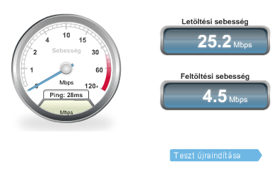

drugbaron1
na ezt nevezik minőségi szolgáltatásnak...megjegyzem router nem volt a mérés közben rákötve, először arra gyanakodtam, meg az UTP kábelre, az utp kábelt lecseréltem mert van abból dögivel a routert kiszedtem és direktbe kötöttem a modemre, s mielőtt bárki azzal jönne, hogy a modem értékek rosszak az kapufát talál...

Én több mint egy éve voltam a T-nél 120-as csomaggal, akkor 5 volt a feltöltés ha jól emlékszem, ez azért már haladás komolyan
Igazából még jól is jártam mert hűségidőm sincs.
