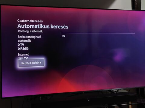

Most kapcsoltam be a mai napon először a Voda boxot!
ééééééééés!
IP-ről megy! Úgy látszik az NMHH-s panasz hatásos lett!
Ki is húztam a koaxot!

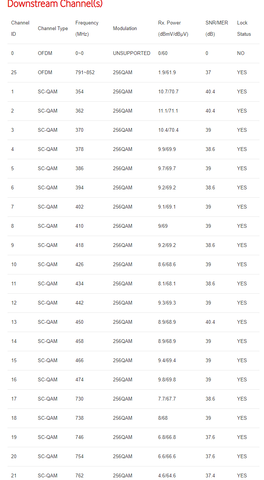

Ez egy jófajta osztó, rendben van a bejövő jelerősség, nem kell szakadástól tartanod.

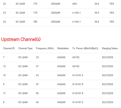

Rendben vannak az értékek, nem kell szakadástól tartanod.
Modemnél van bekötve Fam/Attenuator feliratú csillapító vagy osztás nélkül direktbe megy a modembe a kábel? -

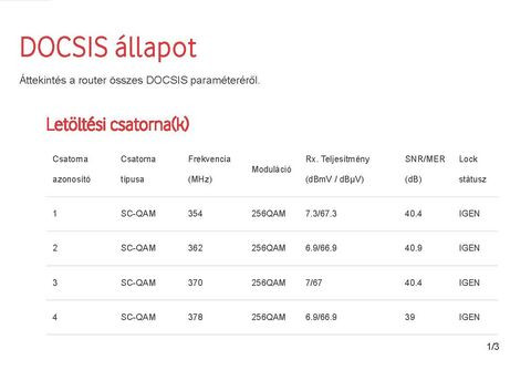

Minden jelszint értéked jó.

Erre valaki, hogy ezek az értékek jók-e? Köszi!

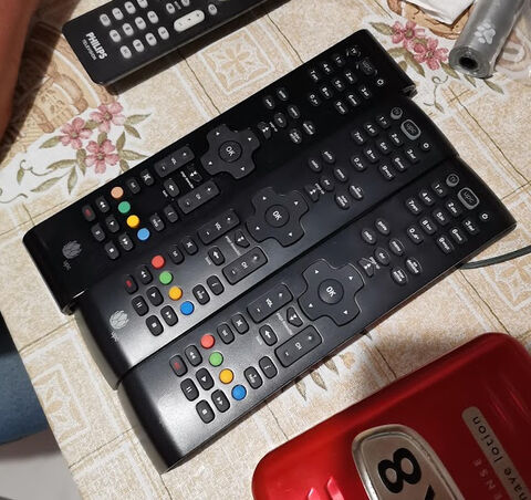

Valójában a "laposabbik" a régi 2012 Június előtti modell, utána döntöttebbeket adtak.
A horizonokhoz adtak később azonos formájút ahol a help gomb helyett volt a "műsorvisszanéző". Na erre az utóbbi távirányítóra cserélték a miénket ami nem volt jó.
Egyébként régi a box, még eredetileg az egyenes végű távirányító volt, azt cserélték egy 3-4 éve ilyen döntöttre.
Ma voltam bent, nem volt nekik, azt mondták talán csütörtökre jön, de lehet csak a jövőhéten.
De hátrament a csóka és 3db régi leadott távirányítót kihozott (olyanokat amiket boxal adtak le, nem csak "mert hibás" hozták cserélni).
Én szétszedtem őket, kipucoltam kívül, belül (ez alapján, hogy csak úgy odaadta, gondoltam akkor az se bájnák ha szétszedem már... ha ezt tudom az "eredeti" irányítónkat is szétszedtem volna pucolni.. bár nem lett volna garantált, hogy megjavul tőle).. most van 3db "működő" távirányítónk
1 régebbi és 2 újabbat kaptam.. a régebbinél sajnos pucoláskor a műanyag "fényvezetőt" elhagytam (leeresztettem a csap lefolyóján.. olyan koszos lett tőle a víz, hogy nem látszódott a mosdó alja, így nem tudtam, hogy van egy ilyen alkatrésze is... és átfért úgytűnik a lefolyó "bordázatán"
.. utólag nézve gondolam bele, hogy hallottam valami "zörgést" amikor eresztettem le a vizet.. ezek szerint az volt az.. mind1, nélküle is működik)Képen még csak-csak jól néz ki, de közelről/kézben azért látszik rajtuk, hogy használtak.

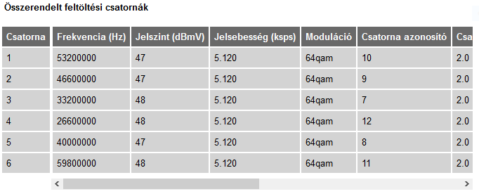

kabelmania27
