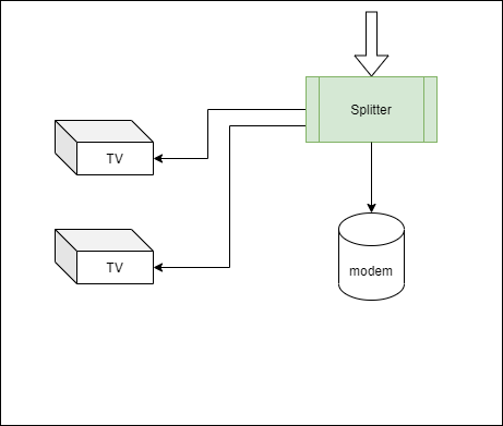

Biztos más sokan kérdezték pont ezt, de az alábbi diagramon ábrázolt bekötéshez milyen típusú splittert / splittereket kell vásárolnom?
Jelenleg egy darab ilyen van bekötve, de ez az új kiosztásban nem elégséges.A két TV-hez - egyelőre - analóg jel is elég.
Továbbá érdekelne, hogy milyen coax kábelt érdemes vásárolnom a splitter és a modem közé, mert csak kb 50cm hosszúságú is elegendő.Köszönöm a segítséget!

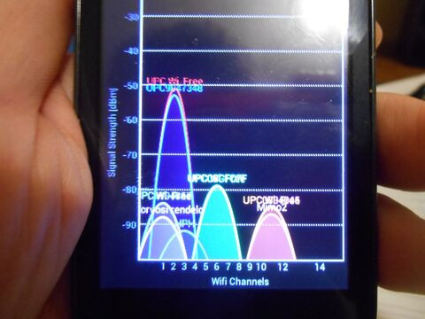

inf3rno #97805 üzenetére
Kikapcsolva is sugározhatja még a Wi-Free hálózatot, sőt kikapcsolt wifi mellett vagy modem módban is (de más nem tud rá csatlakozni és te sem tudsz más modemre Wi-Free-n csatlakozni).
A teljes lekapcsoláshoz TFTP-n szoftvert kell leküldeni a modemedre (nocommwifi cfg profil), de az nem megy azonnal (valószínűleg egy karbantartási időablakban éjjel fog letöltődni és újra fog indulni a modem, a log-jában látható lesz ez és a megváltozott cfg fájl is).
Úgyhogy ez ilyen, valószínűleg le fog kapcsolni modem oldalon a hálózat broadcast-ja - később. Addig is, ott van az "éterben", de nem zavar semmit.
Ez nem egy másik wifi ami pontosan átfed a saját wifiddel, hanem csak egy wifi van, amiből kettőt látnak az eszközök. A wifid pár bittel többet broadcast-ol, ennyi az egész... -

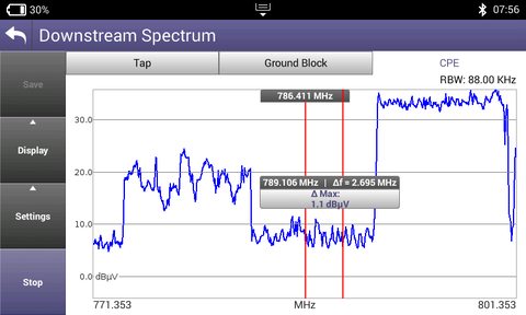

A D3.1 blokk magas frekvenciára került 860 MHz-es szegmensekben, írtam a frekvencia allokációt. Azaz nem volt TV csatorna változtatás miatta. Továbbra is 50 db TV csatorna, 24 db ED3.0 és 8 db ED3.0-széles D3.1 csatorna van. Azaz összesen 50 db TV vs. 32 db DOCSIS csatorna gigabites szegmensben, máshol pedig 50 db TV vs. 15/24 db DOCSIS csatorna.

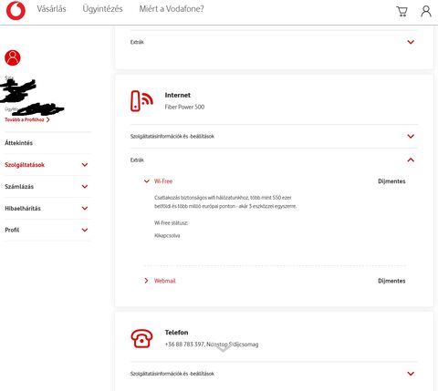

inf3rno
Nekem úgy tűnik, hogy a wi free nem kapcsolható ki az oldalon keresztül. Nyilván szeretnék megnehezíteni a kikapcsolását amennyire lehetséges. Kicsit olyan ez, mint amikor az Alza elérhetetlen garanciális ügyekkel kapcsolatban az oldalon meg hiba miatt nem lehet ügyintézést indítani...
Aztán lehet, hogy én néztem be valamit ezzel kapcsolatban, és egész máshol kellene kikapcsolnom.
