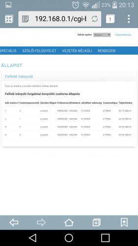

Tv és a modem külön "ágon" van, már ha számít.
De a felfelé irány: 44-45 dBmV
Lefelé meg 37-38 dB és 2.01-3.41dBmV között van.(#39038) Intruder2k5: akkor már csak a meleget kellene átvészelni.

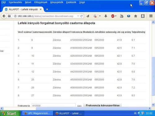

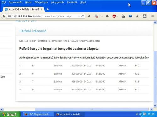

kabelmania27: helyzetjelentes, ebben a nagy melegben ilyenek most az ertekeim
Downstream Channel Status
Receiver # Channel ID Lock Status Frequency Modulation Symbol Rate SNR Power
1 8 Locked 410000000 256QAM 6952000 39.9 5.0
2 5 Locked 386000000 256QAM 6952000 39.9 5.4
3 6 Locked 394000000 256QAM 6952000 39.5 5.0
4 7 Locked 402000000 256QAM 6952000 39.9 4.7
5 9 Locked 418000000 256QAM 6952000 39.9 5.1
6 10 Locked 426000000 256QAM 6952000 40.3 5.2
7 11 Locked 434000000 256QAM 6952000 40.3 5.6
8 12 Locked 442000000 256QAM 6952000 40.3 5.2Upstream Channel Status
Transmitter # Channel ID Lock Status Frequency Modulation Symbol Rate Channel Type Power
1 4 Locked 53200000 64QAM 5120000 ATDMA 41.0
2 1 Locked 33200000 64QAM 5120000 ATDMA 41.0
3 2 Locked 40000000 64QAM 5120000 ATDMA 41.0
4 3 Locked 46600000 64QAM 5120000 ATDMA 40.3 -
