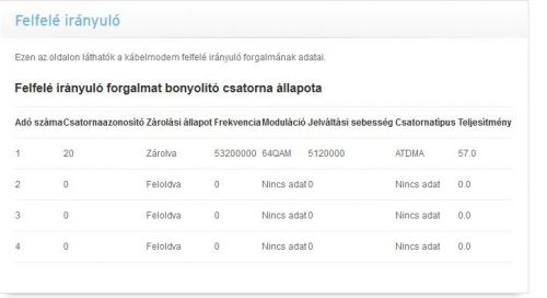

student
Lefelé irányuló forgalmat bonyolító csatorna állapota
Vevő száma Csatornaazonosító Zárolási állapot Frekvencia Moduláció Jelváltási sebesség Jel-zaj arány Teljesítmény
1 23 Zárolva 426000000 256QAM 6952000 28.5 6.0
2 21 Feloldva 410000000 Nincs adat 6952000 0.0 4.7
3 22 Zárolva 418000000 256QAM 6952000 28.4 5.5
4 24 Zárolva 434000000 256QAM 6952000 28.6 6.0
5 29 Zárolva 442000000 256QAM 6952000 29.3 6.7
6 30 Zárolva 450000000 256QAM 6952000 29.4 7.3
7 31 Zárolva 458000000 256QAM 6952000 28.9 7.5
8 32 Zárolva 466000000 256QAM 6952000 29.4 8.1Felfelé irányuló forgalmat bonyolító csatorna állapota
Adó száma Csatornaazonosító Zárolási állapot Frekvencia Moduláció Jelváltási sebesség Csatornatípus Teljesítmény
1 17 Zárolva 30600000 64QAM 5120000 ATDMA 37.8
2 13 Zárolva 37200000 64QAM 5120000 ATDMA 38.3
3 14 Zárolva 45000000 64QAM 5120000 ATDMA 38.8
4 15 Zárolva 52400000 64QAM 5120000 ATDMA 38.5 -
kabelmania27
Ateszpapa
Az mitől lehet hogy ha laptoppal win7 vagy 10, kb 1 percenként megszakad a net kapcsolat wi free eseten. Tablet rendben csatlakozik nem szakad meg. Csak a Windows. -
student
belőttem az új technicolor-t. fél napig jó is volt, az mitől lehet hogy ma 30/3 helyett 0.5/3 jön kábelen és wifin is
restart nem segített -
