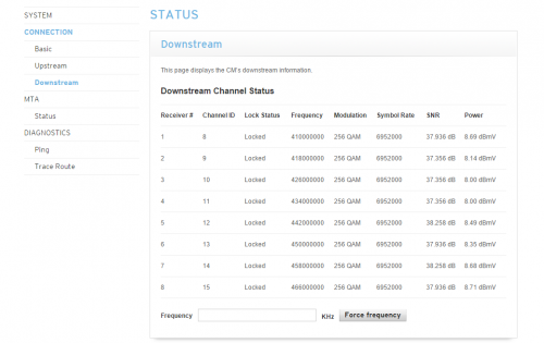

Más: Most ment el a UPC, kicserélték a modemet Hitron-ra.
Azt hogyan tudnám megnézni, hogy már 500mbit-es net van, mert ugye jelenleg a speedtesten nagyon rossz eredményeket kapok.

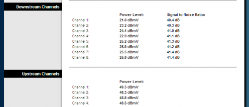

Még nem cseréltem az EPC3208-at vissza az EPC3925-re, így mára még romlott a helyzet a modem szerint:
Persze a nettel továbbra sincs semmi gond. Egyébként a korábban említett e3200-ESIP-12-v302r125533-120315c-L2VPN_upc.bin firmware-val nem volt ilyen gondja. Teljesen stabil volt a jelszint. Kíváncsi lennék, hogy a közbpontban van-e valami automatizmus, ami bizonyos jelszint elérésekor reboot-olja a modemet. Mondjuk valószínű a modem firmware-jában van ilyen.

Eger,légkábeles,cs.házas öv. 14,2 Celsiusnál,2db minőségi osztó után/3,5-esek/.A második az Uborka előtt gyakorlatilag csillapítóként van beszerelve.Lefelé irányuló forgalmat bonyolító csatorna állapota
Vevő száma # Csatornaazonosító Zárolási állapot Frekvencia Moduláció Jelváltási sebesség SNR Teljesítmény
1 6 Locked 450000000 256 QAM 6952000 37.936 dB 10.20 dBmV
2 1 Locked 410000000 256 QAM 6952000 37.636 dB 10.64 dBmV
3 2 Locked 418000000 256 QAM 6952000 37.093 dB 8.98 dBmV
4
3 Locked 426000000 256 QAM 6952000 37.093 dB 9.68 dBmV
5
4 Locked 434000000 256 QAM 6952000 38.258 dB 10.98 dBmV
6
5 Locked 442000000 256 QAM 6952000 38.258 dB 10.96 dBmV
7
7 Locked 458000000 256 QAM 6952000 38.258 dB 10.88 dBmV
8
8 Locked 466000000 256 QAM 6952000 37.936 dB 10.59 dBmVFelfelé irányuló forgalmat bonyolító csatorna állapota

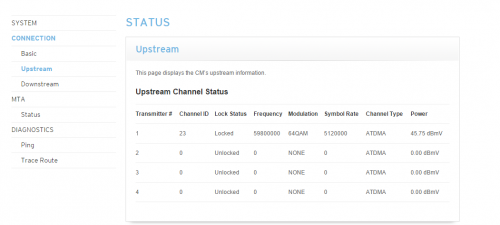

Adó száma # Csatornaazonosító Zárolási állapot Frekvencia Moduláció Jelváltási sebesség Csatornatípus Teljesítmény
1 5 Locked 59800000 64QAM 5120000 ATDMA 41.00 dBmV
2 1 Locked 33200000 64QAM 5120000 ATDMA 42.50 dBmV
3 2 Locked 40000000 64QAM 5120000 ATDMA 42.00 dBmV
4 3 Locked 46600000 64QAM 5120000 ATDMA 40.50 dBmV -

3208-am nekem csak egy van, de 3925-el szintén nincs ilyen gond. Ellenben eltérés is van a két eszköz közt, a 3925 némileg erősebb jelszintet mutat, ha mondjuk a 3208 nulla körüli DS értékeket mér, ott a 3925 2-3dBmV-t mutat. Sőt, ha jól emlékszem, akkor a 3208 volt az, ami egy fw frissítés során kicsit csökkentette a mért értékeket, előtte közel azonos volt a két eszköz mérési eredménye.
Szóval ennyit a modemek által mért jelszintek pontosságáról.

Ez a modem hajlamos magasabb ds értékeket kiírni, pl Inviteles 3208-es modem 3925-höz képest ez a tipus sokkal jobban elviseli a 10feletti ds értékeket. -

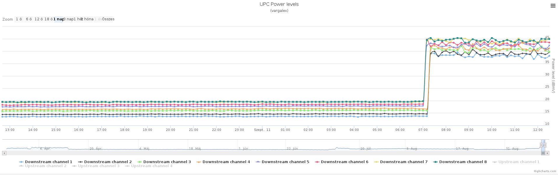

Nálam is rendben van egyébként minden, ezért is írtam, hogy szerintem nem jól jelzi. Bár, a régi 3208-nál nem tapasztaltam ilyet.

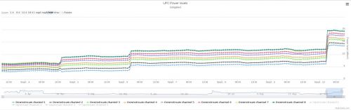

A beszerzett EPC3208 augusztus 22 óta jól üzemel. Időközben (szeptember 4. este) visszakerült rá az e3200-ESIP-16-v302r125562-130611c_upc.bin firmware (természetesen éppen dolgoztam VPN-en, úgyhogy köszi UPC!). Azóta folyamatosan emelkedik a Downstream Power level:
Persze szerintem baromságokat mutat, de akkor is érdekes. Lehet ma visszarakom néhány hétre az EPC3925-öt.
Adó száma Csatornaazonosító Zárolási állapot Frekvencia Moduláció Jelváltási sebesség Csatornatípus Teljesítmény
1 41 Zárolva 59800000 64QAM 5120000 ATDMA 42.0
2 37 Zárolva 33200000 64QAM 5120000 ATDMA 39.5
3 38 Zárolva 40000000 64QAM 5120000 ATDMA 39.0
4 39 Zárolva 46600000 64QAM 5120000 ATDMA 39.3Lefelé irányuló forgalmat bonyolító csatorna állapota
Vevő száma Csatornaazonosító Zárolási állapot Frekvencia Moduláció Jelváltási sebesség Jel-zaj arány Teljesítmény
1 1 Zárolva 354000000 256QAM 6952000 40.8 13.1
2 2 Zárolva 362000000 256QAM 6952000 40.9 13.1
3 3 Zárolva 370000000 256QAM 6952000 40.8 12.2
4 4 Zárolva 378000000 256QAM 6952000 40.8 12.2
5 5 Zárolva 386000000 256QAM 6952000 40.4 11.8
6 6 Zárolva 394000000 256QAM 6952000 40.8 11.6
7 7 Zárolva 402000000 256QAM 6952000 40.5 10.8
8 8 Zárolva 410000000 256QAM 6952000 40.8 10.9 -
1 1 Zárolva 33200000 64QAM 5120000 ATDMA 46.0
2 2 Zárolva 40000000 64QAM 5120000 ATDMA 44.3
3 3 Zárolva 46600000 64QAM 5120000 ATDMA 40.8
4 4 Zárolva 53200000 64QAM 5120000 ATDMA 40.5Protokoll titkosítás eddig le volt tiltva, áttettem "erőltetve"-re.
1 8 Zárolva 410000000 256QAM 6952000 40.8 13.3
2 9 Zárolva 418000000 256QAM 6952000 40.4 13.1
3 10 Zárolva 426000000 256QAM 6952000 40.3 13.0
4 11 Zárolva 434000000 256QAM 6952000 40.4 13.2
5 12 Zárolva 442000000 256QAM 6952000 40.8 13.5
6 13 Zárolva 450000000 256QAM 6952000 40.9 13.6
7 14 Zárolva 458000000 256QAM 6952000 40.8 13.7
8 15 Zárolva 466000000 256QAM 6952000 40.8 13.4 -
