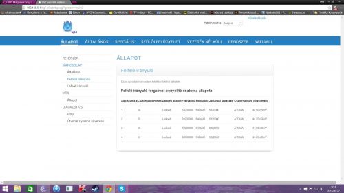

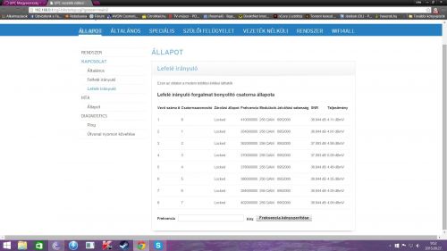

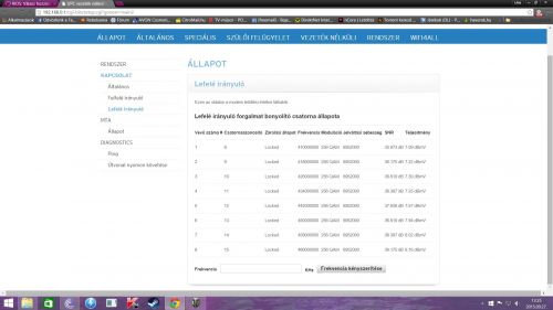

57-es értéken nem segít +3dB.
Tegnap este 11 előtt elment nálam a net, tévé volt rendesen, de nem vettem észre és csak 1 órakor indítottam újra a HGW-t, addig ő maga nem tudott online lenni. Azóta ilyenek a jelszintek:
Downstream Channels
Power Level: Signal to Noise Ratio:
Channel 1: 5.0 dBmV 39.5 dB
Channel 2: 4.2 dBmV 39.1 dB
Channel 3: 5.7 dBmV 39.8 dB
Channel 4: 6.2 dBmV 39.8 dB
Channel 5: 6.3 dBmV 40.8 dB
Channel 6: 6.9 dBmV 41.0 dB
Channel 7: 7.6 dBmV 41.0 dB
Channel 8: 8.2 dBmV 40.9 dBUpstream Channels
Power Level:
Channel 1: 57.0 dBmV
Channel 2: 0.0 dBmV
Channel 3: 0.0 dBmV
Channel 4: 0.0 dBmVkabelmania27 Nem szedem ki a csillapítót.

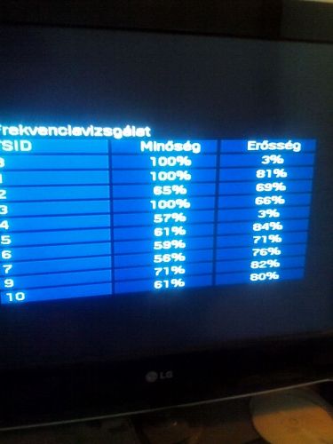

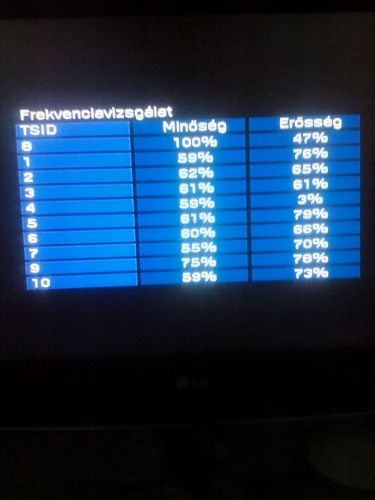

De hogy két darab 3% valami van ott, az nem gond?

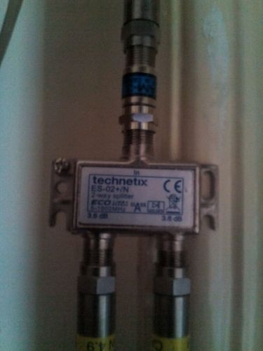

3 dB van ráírva.

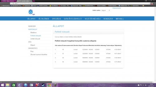

Esik az eső, javul a jelszintem:
Upstream Channel Status
Transmitter # Channel ID Lock Status Frequency Modulation Symbol Rate Channel Type Power
1 4 Locked 53200000 64QAM 5120000 ATDMA 50.0
2 1 Locked 33200000 64QAM 5120000 ATDMA 49.3
3 2 Locked 40000000 64QAM 5120000 ATDMA 49.3
4 3 Locked 46600000 64QAM 5120000 ATDMA 49.8Downstream Channel Status
Receiver # Channel ID Lock Status Frequency Modulation Symbol Rate SNR Power
1 8 Locked 410000000 256QAM 6952000 34.7 13.1
2 1 Locked 354000000 256QAM 6952000 34.7 12.0
3 2 Locked 362000000 256QAM 6952000 34.9 12.2
4 3 Locked 370000000 256QAM 6952000 34.8 12.7
5 4 Locked 378000000 256QAM 6952000 35.3 13.0
6 5 Locked 386000000 256QAM 6952000 35.4 13.3
7 6 Locked 394000000 256QAM 6952000 35.1 13.1
8 7 Locked 402000000 256QAM 6952000 34.8 13.0Viszont megint eljátszotta azt a TC hogy azt mutatta a led és a webfelület is, hogy hívás bonyolítás folyik. Közben semmi hívás nem volt, mert itt a vezetékes itt volt tőlem 1 méterre. WTF?

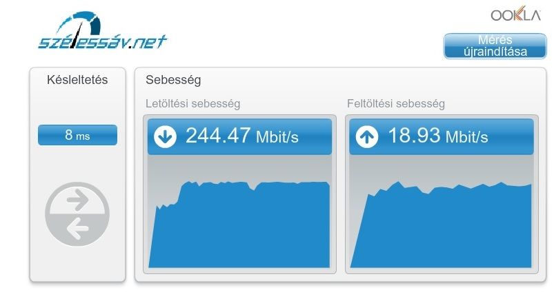

#99546112
Nálam teljesen jól működik, a wifin 85Mbit átjön simán.
Syd69
Technicolor 7200 modemnek örülnöm kell?
Kedden kaptam 240-es nethez.
Igaz 2 telefon is kellett a 1221-re mire átállították...

A sebesség jó, a ping szokásos 11 - 20ms. De már vannak kisebb hang kihagyások, meg akadó/kockásodó kép.
ztsoft
Küldöm az értékeket én is.
Néztem én is a box-on a szinteket, a 20 csatornából, minőség: 61 - 100%, erősség: 41 - 76%.
"EuroDOCSIS" letöltés jel/zaj arány: 39 mdbs, feltöltés: 43 dBmv,
"QAM-csatorna" BIT hiba arány: 64, jelerősség: 70%, FEC hibaszámítás: 0,74 error/s, jel/zaj arány: 39 mdB.HGW:
fel:
1 5 Locked 33200000 64QAM 5120000 ATDMA 45.25 dBmV
2 6 Locked 40000000 64QAM 5120000 ATDMA 45.00 dBmV
3 7 Locked 46600000 64QAM 5120000 ATDMA 43.25 dBmV
4 8 Locked 53200000 64QAM 5120000 ATDMA 43.75 dBmVle:
1 20 Locked 410000000 256 QAM 6952000 36.844 dB 0.86 dBmV
2 13 Locked 354000000 256 QAM 6952000 36.844 dB 1.37 dBmV
3 14 Locked 362000000 256 QAM 6952000 36.844 dB 1.35 dBmV
4 15 Locked 370000000 256 QAM 6952000 37.093 dB 1.53 dBmV
5 16 Locked 378000000 256 QAM 6952000 37.636 dB 1.44 dBmV
6 17 Locked 386000000 256 QAM 6952000 37.936 dB 1.60 dBmV
7 18 Locked 394000000 256 QAM 6952000 37.636 dB 1.40 dBmV
8 19 Locked 402000000 256 QAM 6952000 37.356 dB 0.83 dBmVlog:
2015-09-20 10:17:57 [WARNING] TCS Partial Service
2015-09-20 10:17:57 [WARNING] Initializing Channel Timeout Expires - Time the CM can perform initial ranging on all upstream channels in the TCS has expired
2015-09-20 10:18:27 [CRITICAL] Received Response to Broadcast Maintenance Request, But no Unicast Maintenance opportunities received - T4 time out
2015-09-20 20:51:24 [MAJOR] DHCP RENEW WARNING - Field invalid in response v4 option
2015-09-20 20:51:27 [CRITICAL] Received Response to Broadcast Maintenance Request, But no Unicast Maintenance opportunities received - T4 time out
2015-09-21 08:51:24 [MAJOR] DHCP RENEW WARNING - Field invalid in response v4 option
2015-09-21 08:51:27 [CRITICAL] Received Response to Broadcast Maintenance Request, But no Unicast Maintenance opportunities received - T4 time out
2015-09-21 20:51:24 [MAJOR] DHCP RENEW WARNING - Field invalid in response v4 option
2015-09-21 20:51:27 [CRITICAL] Received Response to Broadcast Maintenance Request, But no Unicast Maintenance opportunities received - T4 time out
2015-09-22 08:51:24 [MAJOR] DHCP RENEW WARNING - Field invalid in response v4 option
2015-09-22 08:51:27 [CRITICAL] Received Response to Broadcast Maintenance Request, But no Unicast Maintenance opportunities received - T4 time out
2015-09-22 08:53:57 [WARNING] MIMO Event MIMO: Stored MIMO=-1 post cfg file MIMO=-1Valami kezdődik!

A STB-on a minőség mindenhol 100%, az erősség 85% vagy 92%, kivéve a TSID1-nél ott minőség 100% erősség 71%.
