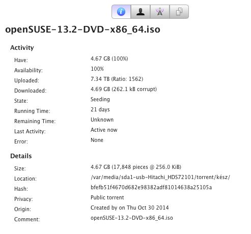

adika4444
Gubek-Einste #38589 üzenetére
Igen-igen, én is így tudtam, de cigam ezt írta:
Pedig így korlátozva van a feltöltés 1MB/s-ra...
Meg is találtam a "bűnöst":"
tehát felfelé korlátoznak. Nekem legalább is ez jön le a hsz-ből. -

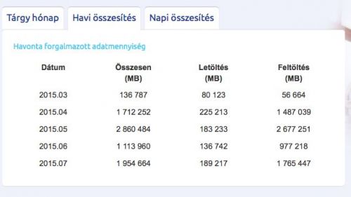

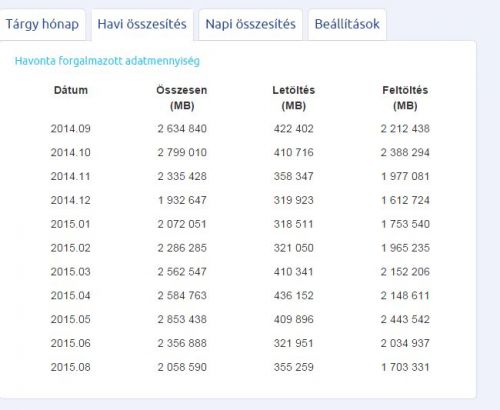

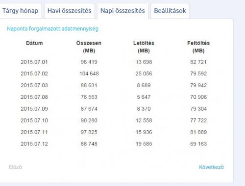

#99546112
Ezek TB-os értékek?
adika4444 #38588 üzenetére
A figyelmeztető levelek folyamatosan mennek ki, eddig is mentek, bár az utóbb talán kb egy évben nem mindig jöttek rendesen, korábban minden hónapban szépen megjött a 80 majd nem sokkal később a 100 %-s levél de mostanság már csak 100-as jön de az sem pontosan. Ezen felül semmilyen más nem történik.
Nálam ilyen az elmúlt egy éves "teljesitmény":
Amióta meg van a dupla sebesség, azóta nem mér rendesen, csak a felét/harmadát számolja el a valósnak, amikor 2 éve 3 hónapos promoban volt a 240-es net akkor is ugyan ezt csinálta. -

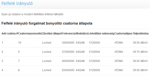

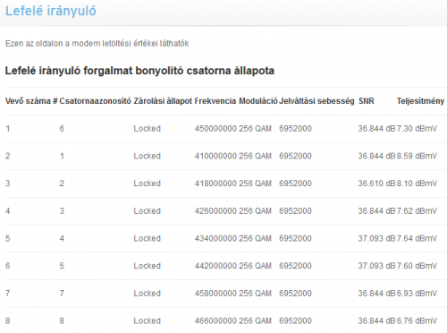

Viper26
kabelmania27 #38567 üzenetére
Fel.:
1 22 Locked 30600000 64QAM 5120000 ATDMA 51.00 dBmV
2 18 Locked 37200000 64QAM 5120000 ATDMA 51.00 dBmV
3 19 Locked 45000000 64QAM 5120000 ATDMA 51.00 dBmV
4 20 Locked 52400000 64QAM 5120000 ATDMA 51.00 dBmVLe.:
1 26 Locked 450000000 256 QAM 6952000 35.084 dB -8.84 dBmV
2 9 Locked 410000000 256 QAM 6952000 35.595 dB -7.28 dBmV
3 10 Locked 418000000 256 QAM 6952000 35.418 dB -7.90 dBmV
4
11 Locked 426000000 256 QAM 6952000 35.418 dB -8.17 dBmV
5
12 Locked 434000000 256 QAM 6952000 35.595 dB -8.65 dBmV
6
25 Locked 442000000 256 QAM 6952000 35.595 dB -8.54 dBmV
7
27 Locked 458000000 256 QAM 6952000 35.247 dB -8.79 dBmV
8
28 Locked 466000000 256 QAM 6952000 35.247 dB -8.72 dBmVAz első a net.:
Ez a TV.:
Viper26
Az mitől lehet, hogy a TV adás szakadozik?
Van hogy pár percig jó, utána feldobja, hogy nincs jel, aztán megint megy tovább...eléggé zavaró, hogyan lehet ezt helyrehozni?

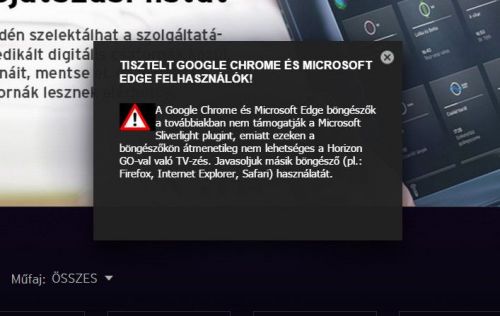

Klupido
Így van én is így használom
csabi63 #38538 üzenetére
Google Chrome alatt nem müködik a Horizon GO
Az oka, hogy a Google Chrome a 42-es verziótól alapértelmezetten letiltotta a Silverlight (és az többi NPAPI) kiegészítő használatát de vissza lehet kapcsolni.
A címsorban írjuk be a chrome://flags/#enable-npapi parancsot majd a kattintsunk az engedélyezés/enable-re, indítsuk újra a böngészőt és újra működnek a letiltott kiegészítők.
Hivatalos leírás (angol nyelvű) -
