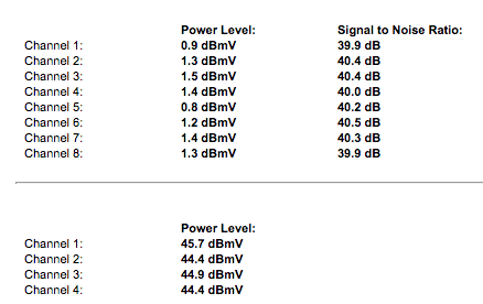

blakey
petakpa1 #39794 üzenetére
Erre nekem csak annyi a válaszom, hogy 25 éves kábelezéssel hibátlan a jelszintem. Nyilván több zavaró tényező lehet, de önmagában a régi kábellel sem feltétlenül rossz a jel. Nálam nem 20cm a régi kábel, hanem a bejövő olyan 8m és osztó után 3 írányba megy a jel, ebből 2x10-13m régi és sehol sincs gondom.

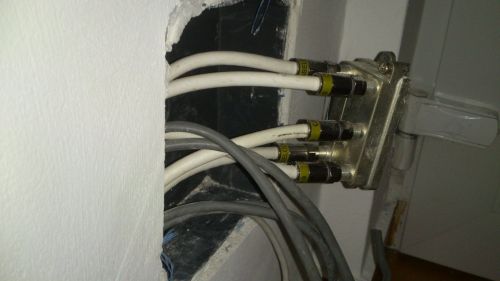

petakpa1
poli27 #39719 üzenetére
Okozhatja-e ez a rézfonatos kábel azt, hogy a Ubee modem nem tudja berögzíteni az US csatornákat? DS led villog, majd rövid időn belül folyamatos zöldre vált. Ezt követően US led csak villog, de sehogy sem vált folyamatos zöldre, majd elég hosszú idő múlva ismét DS ledet villogtatja, de az nagyon rövid idő után átmegy folyamatos zöldbe és megint kezdi villogtattni US led-et, de és kezdődik előlröl.
Amúgy a rézfonatos kábel csak egy kb. 15-20 cm-es szakaszon van. Úgy néz ki a dolog, hogy bejön egy koax a lakásba és rögtön van egy 4-es osztó (lásd alábbi képen). Ennek 4 out ágából 3 egyből közvetlenül megy egy-egy szobába, míg a 4. out ágra egy rövid 20 cm-es kábellel rámegy egy újabb 2-es osztó az említett 15-20 cm-es vezetékkel, és onnan megy még további két szobába a jel alufólia+fémszál árnyékolású kábelen.
A fenti US nem tud csatlakozni probléma, pont azokon az ágakon van, ahol a kétszeres osztás van + a rövid rézárnyékolású kábel is a két osztó között.
Tudom legegyszerűbb az lenne, ha a 4-es osztót lecserélném 5-ösre, de csak az alábbi kialakítású osztó fér bele a dobozba. Van valakinek ötlete, hol lehetne ilyet venni 5-ösben?

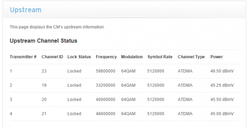

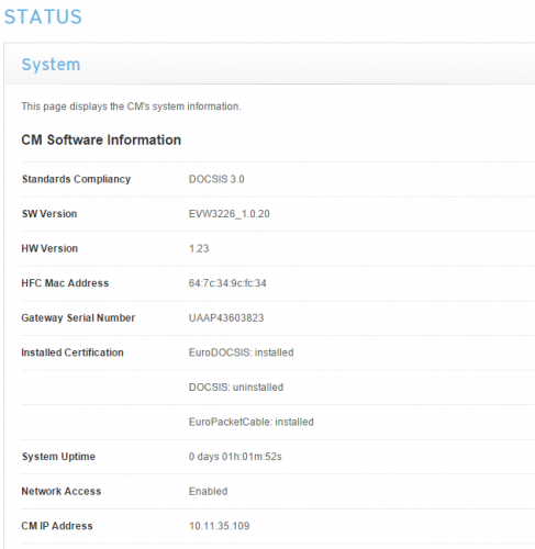

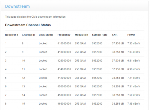

kabelmania27 #39758 üzenetére
donmackó #39755 üzenetére
Hm... ez nálam normális lehet akkor? Fent írtam, hogy ma egyszer beállt mint a szög, majd 10 perc után jó lett,újraindult.
Rakjam gyári alapállapotba vagy hagyjam a fenébe? Lehet ebből bármiféle hátrányom?
Gondolom a torrentet nem érinti le/feltöltés tekintetében.Üdv. core2
Clever0
Neil Watts #39754 üzenetére
Az én Ubee-m is olyan, mint a tiéd, a DOCSIS: eltávolított.
donmackó
Bár ez nem ubee hanem tc, de ezen minden intalled-en van:

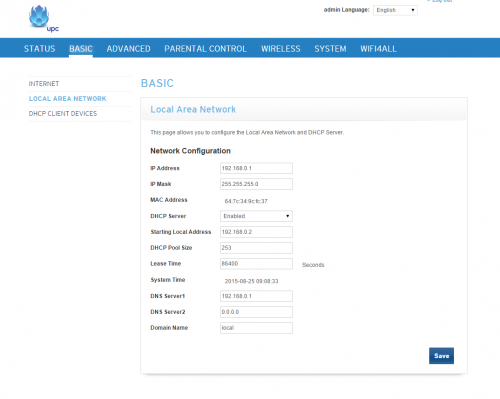

mlinus
Neil Watts #39745 üzenetére
úgy írod be a másodlagos dns-t hogy elsődleges nem írtál be?
Na, uraim ilyet még nem láttam
A dns szerver 2 bejegyzését nem lehet átírni 0.0.0.0-ról 8.8.8.8-ra, mert pl ha rányomok a Save-re egyből visszaugrik, minden böngésző alatt.
Ilyenkor mi a teendő?
Üdv. core2

Neil Watts #39741 üzenetére
Itt kell beírni de inkább csak az egyik legyen a Google, a másik pedig mondjuk OpenDNS vagy valamilyen másik custom szerver.
vg
Elég ha a DNS Server1 a ups saját dns címe, a DNS Server2 pedig a google.

Nalam most ilyenek:
Upstream Channel Status
Transmitter # Channel ID Lock Status Frequency Modulation Symbol Rate Channel Type Power
1 4 Locked 53200000 64QAM 5120000 ATDMA 39.5
2 1 Locked 33200000 64QAM 5120000 ATDMA 39.8
3 2 Locked 40000000 64QAM 5120000 ATDMA 39.5
4 3 Locked 46600000 64QAM 5120000 ATDMA 38.5Downstream Channel Status
Receiver # Channel ID Lock Status Frequency Modulation Symbol Rate SNR Power
1 8 Locked 410000000 256QAM 6952000 39.9 6.1
2 5 Locked 386000000 256QAM 6952000 39.9 6.6
3 6 Locked 394000000 256QAM 6952000 39.4 6.1
4 7 Locked 402000000 256QAM 6952000 39.9 6.0
5 9 Locked 418000000 256QAM 6952000 40.0 6.3
6 10 Locked 426000000 256QAM 6952000 40.3 6.5
7 11 Locked 434000000 256QAM 6952000 40.4 6.9
8 12 Locked 442000000 256QAM 6952000 40.3 6.6
