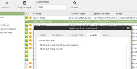

Persze, a synaptic is csomagkezelő, elég komplex beállításokkal és frissíteni is lehet vele. Próbálgasd, nézegesd, nagyon hasznos program. Csomagkezelés
A függőségeket jól át lehet tekinteni például a synaptic-ban.apt-get moo
ezt a parancsot mindenképp próbáld ki!
30z.Samu #31568 üzenetére
Kattints az Á oszlopra, akkor sorba rendezi a telepített csomagokat. Sok tele kocka egymás alatt.

Hirtelen nem tudom mi lehet az oka, mert nálad is fenn van a xenial-update repo, abban meg benne van a friss mesa.
synaptic-ban megnézhetnéd, milyen verziók vannak a tárolókban, előhivod a synaptic-ot, beirod a keresőbe a mesa-t és a képen látható soron jobb kattra előjön egy ablak, abban a verzió fület nézd meg:

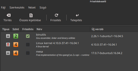

Érdekes, hogy nem frissül nálad, nálam a 17.0.7 is frissült 17.0.7-re.
Terminalból frissítetted?
A mesa az Opengl nyílt forráskódú megvalósítása, de a Kapitány már írt egy szösszenetet, abban ez van:
"Mesa: a mesa csomagok tartalmazzák a közösségi, nyílt grafikus 'drivereket', függvénykönyvtárakat és így közvetlenül felelősek a 2D, 3D és modernebb hardveren a videó gyorsítás meglétéért."

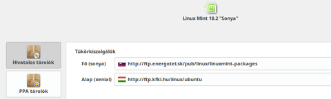

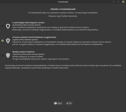

Látom, hogy változott a repolist, de az az eurowise.com nekem nem mindig jó, hiába a leggyorsabb repo, az energotel vagy az osztrák upc stabilabbnak tűnik, a többi jó. Használd a terminalos parancsot a frissitésre, elméletileg az frissiti a mesa-t is. Ha mégse, akkor állitsd át a Frissitési házirendet, ez úgyis csak a Mint saját hisztije, máshol nem óvatoskodnak feleslegesen ennyit!
itt láthatod is, hogy a középső beállítással ki van hagyva a mesa:
terminaból viszont benne van a frissítendők között:

Igen, feldobta ezt az ablakot és maradt a középsőn, nem nyúltam hozzá. Az inxy -r parancsra ezt dobtak ki:
Repos: Active apt sources in file: /etc/apt/sources.list.d/google-chrome.list
deb [arch=amd64] http://dl.google.com/linux/chrome/deb/ stable main
Active apt sources in file: /etc/apt/sources.list.d/official-package-repositories.list
deb http://mirrors.evowise.com/linuxmint/packages sonya main upstream import backport
deb http://ubuntu.sth.sze.hu/ubuntu xenial main restricted universe multiverse
deb http://ubuntu.sth.sze.hu/ubuntu xenial-updates main restricted universe multiverse
deb http://ubuntu.sth.sze.hu/ubuntu xenial-backports main restricted universe multiverse
deb http://security.ubuntu.com/ubuntu/ xenial-security main restricted universe multiverse
deb http://archive.canonical.com/ubuntu/ xenial partnerA tárolókon úgy emlékszem, hogy változtattam.

Lehet, hogy telepítés után nem váltottál tárolót, a Frissítéskezelő az elején fel szokta ajánlani.
Berakhatnál egyinxi -r
kimenetet.Terminalból frissítettél amúgy, mert ha a Frissítéskezelőt használtad, akkor ez a középső beállításokkal kihagyja a mesa csomagokat:
Ha egyértelműen a Mint-et választod, akkor viszont a többi kicsit már specifikus kérdést a Mint topikjában tárgyaljuk meg. Vagy a Kezdőben, mert ez így már nem kifejezetten Ubuntu téma.

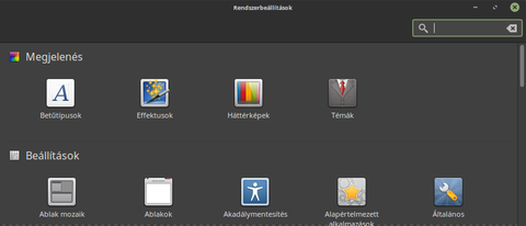

Kapcsold ki az effekteket, igazából nem ad semmi pluszt, a képen láthatod, hol a Effektek opció a Rendszer beállításokban. Az SSD jó 5let, én is nemrég raktam a Toshiba Satellite L305-be, jót tett neki, a HDD-t meg tudod tárolónak használni optibay vagy külső ház beiktatásával. Itt az aprón vannak jó 120 gigás SSD-k, mert sokan cserélik nagyobbra.
(#31558) 30z.Samu Nézd meg, hogy frissült-e a mesa 17.0.7-re 12-ről!
Ha letelt a szerk idő, nem tudsz mit tenni, írj csak, amennyit gondolsz! Azért van a topik!
30z.Samu #31555 üzenetére
Mondtam, hogy az eOS nem nagy szám, de neked az OSX kinézet kellett. Keress a Cinnamonra OSX témát, de van ott rengeteg, nagyon át lehet szabni a kinézetét.
Egyébként a mesa-ból úgy látom, még nem nagyon frissítetted a Mint 18.2-t, mert az új verzió már 17.0.7-es.
Frissítés megy már amúgy? Ha nem, ez a legegyszerűbb módja:terminalba
sudo apt update && sudo apt upgrade
