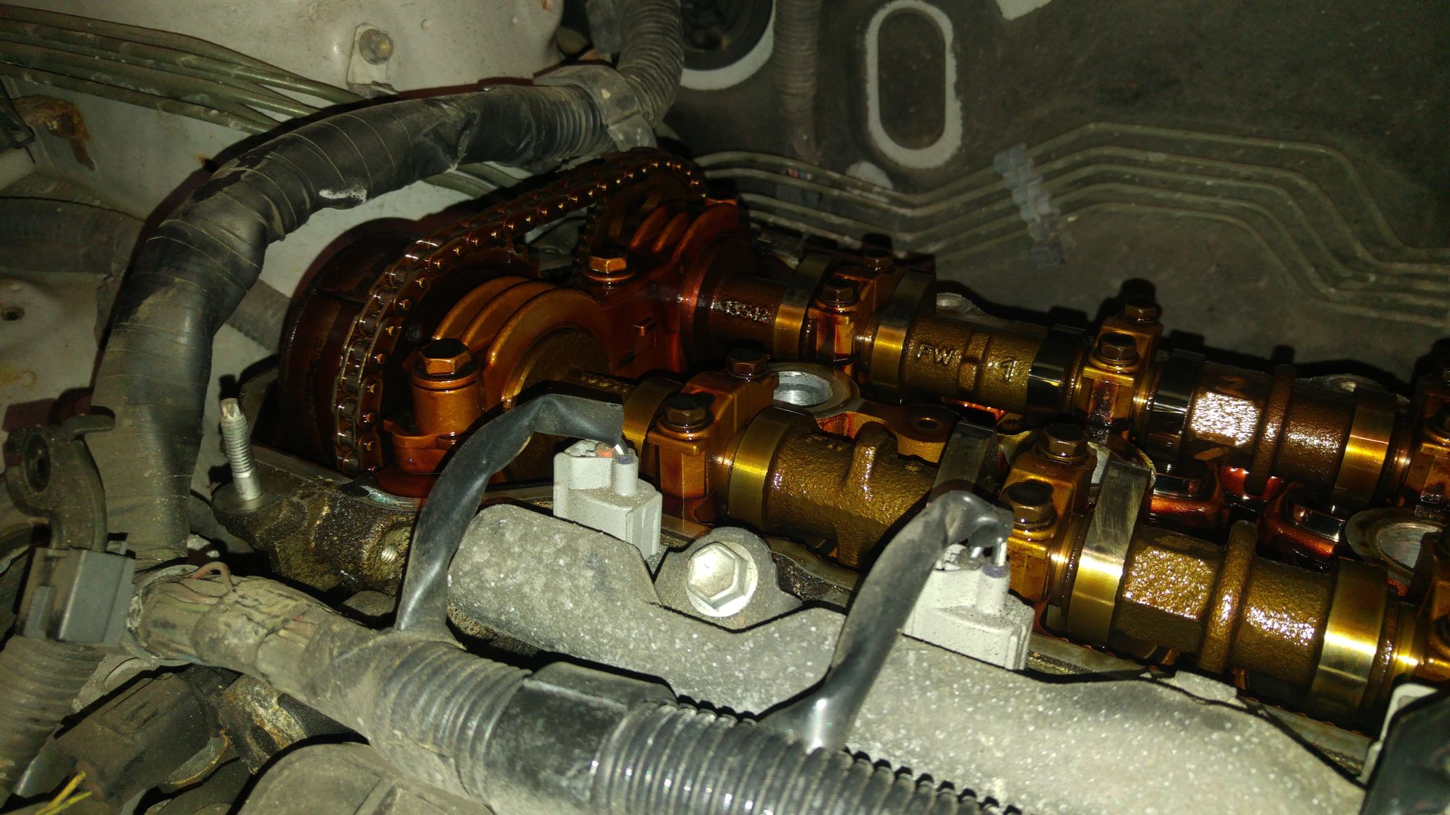

3zz-fe a motorkód 2002 -es corolla 290 ezer km-rel. Olaj kb 8000km-el ezelőtt volt cserélve mannoil 5w-30-ra. Olajat amúgy nem eszi és semmi más tünet nincs csak reggel első indításkor csattog. Hamarosan viszem olajcserére és megnézem változik-e valamit. Olyan talán mintha a lánc nem kapna elég olajat az elején??!!
@ Pőze: Egy pontos motorkódot nem ártana tudni. Ha azt nem tudod, akkor típus, évjárat, köbcenti. Láncnak nekem is van hangja hidegen, de az egy percnél hallható zörgés nincs hála Istennek.
Első tippem nekem is hydrotőke lett volna, de pont az én YTS-emnél estem pofára, amikor mondta szerelő, hogy az 1NZFE-be nincs is hydro.
rob210
Ragadozó #3389 üzenetére
Ez nekem szelephangnak tűnik.
Nem lehet megtapadó hidrotőke?Teszem fel ezt úgy, hogy a toyota motorokhoz nem értek.
De nem rég volt ilyen tünettel nálam egy golf.
Ahol egy adalékolás és egy olajcsere utána megoldódni látszik a dolog.
Ott egyértelműen a hidrotőkékkel volt a baj. -

Sziasztok. Van egy érdekes problémám a kocsimmal. Hátha van valami szakértő itt aki megtudná mondani ez normális vagy sem. Az első reggeli indításkor érdekes csattogó csörgő hangok jönnek a motor felől ami egy két perc után teljesen megszűnik. Csináltam egy videót is kb 1 percnél jön elő a hang.[link]
Szerintetek mi lehet ez?

Ugyan nem 1 zz, de 1.3 efe motornál 100-ból megállt, cserélve csapágysor, szimmeringek /szelepszár is/, új tömítések.Gyűrűk maradtak, semmi bajuk nem volt, csak az olajlehúzók ragadtak le. Ki lett pucolva minden, azóta egy gramm olajat nem eszik, már belement kb 40e. Nagy a gyanúm hogy itt is elég lenne egy új hengerfejtömítés, gyűrűhornyok pucolása és ennyi.

T22-nél ugyanez a helyzet.
Nem modell, hanem motorfüggő a dolog, az 1zz / 1.8, 3zz / 1.6 & 4zz / 1.4 motorokat mind érintette a probléma sajnos. A 2.0 tudtommal nem érintett, de azokat nem ismerem, nincs-e más nyűg.
A javítás gyűrűzést jelent, illetve a hornyok alapos kipucolását (esetleg plusz furatot a dugattyúra, maga a Toyota is módosította a furatokat, illetve 3 helyett 4 van a módosítottakon). Plusz persze tömítések cseréje. -
BigBear
audi100td #3380 üzenetére
Szia,
sajnos a 2005 előtti 1.8 VVT-i motoroknál tényleg előfordulhat olajfogyasztás. Bele nem látsz, nálam (bár nekem T22-m van) pl. lábtól és olajtól függően 1500-2500 km-re fogyott egy liter olaj. Mindenféle látható jel nélkül. Nem füstölt, kipufogó sem volt olajos.
De szerintem ettől függetlenül megijedni nem kell tőle. Egyrészt nem biztos, hogy mindenkinél előjön, másrészt nem horror áron javítható a dolog.
