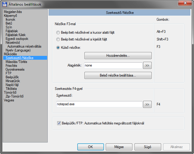

Hol tudom beállítani, hogy ha rányomok Total Commanderben F3-mal egy txt fájlra, akkor a sima Notepad helyett a Notepad++-t nyissa meg?
Nagyon köszönöm! Működik!

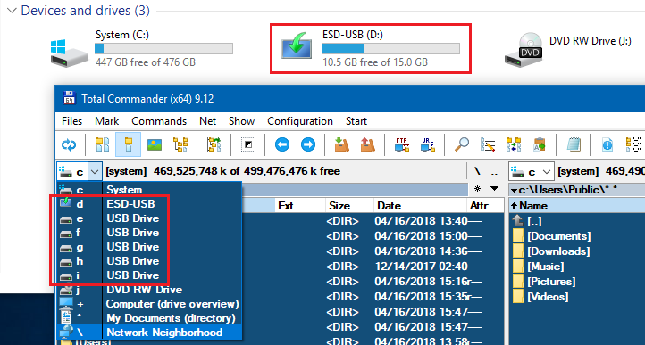

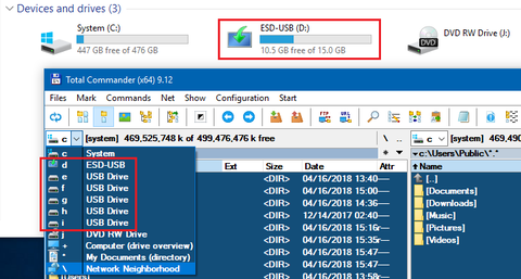

Nem valami kártyaolvasó?
¤ R'n'R ¤
Első ránézésre az lehet, amit TRob1 is írt, azaz valami számos formátumot ismerő -általában beépített (asztali gép) vagy integrált (lapos)- kártyaolvasója "produkál"...
(Az ESD-USB az meg egy Windows telepítő is lehet (pl Win10), amit bent felejtettek a kártyaolvasóba...)

Köszi srácok a tippeket! Egyelőre nem sikerült detektálnom, hogy mi a szösz lehet. Sajnos az újratelepítés több időmet vitte el, mint amire számítottam. Perpillanat ott tart a dolog, hogy a "Computer Management / Disk Management" alatt mindegyik "ghost" meghajtóról levettem a hozzá társított betűt. Így "esztétikailag" nem zavarnak be. Holnap remélem be tudom fejezni a telepítést, és ha marad időm, akkor kicsit megpróbálok jobba a mélyére ásni a dolognak. Ha lesz valami újabb infóm, jelentkezem.
ui: Jaja, az "ESD-USB" a Win10-es telepítő pendrive. Az egyetlen fizikailag is létező USB-s eszköz a kép elkészültének pillanatában.

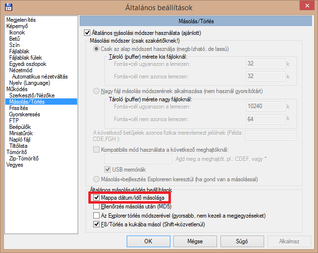

Biztosan találkoztatok már azzal a dologgal, ha több könyvtárt helyeztek át valahova, akkor a létrehozás dátuma a mappának "cserélődik" a módosítás, azaz a másolás/áthelyezés dátumára. Ezt szeretném elkerülni, illetve visszacsinálni a Totalcommader Fájl - Attribútum/időbélyeg módosítása -menüjével, ami jó is, hogy a mappa módosítás dátuma legyen egyenlő a létrehozás dátumával, de csak egyesével lehet.
Van mód bármivel is ezt tömegesen elvégezni?
[ Szerkesztve ]
Csillaggal (*) az összes fájlt és mappát is ki lehet jelölni és úgy csoportosan át lehet "varázsolni" az attribútumokat... (már ha jól értelmeztem a gondod)
Ezenkívül, ha mindig azt szeretnéd, hogy az eredeti dátum/idő bélyegzővel másoljon mindent a TC, akkor a Beállítások/Általános beállítások/Másolás Törlés és pipa ide : [link]
TC-t zárd be és indítsd újra, addig nem működik ezzel a beállítással)

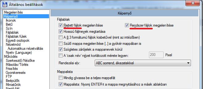

Bizonyos mappák nem látszódnak a TC semelyik verziójában. Még ha a rejtett fájlok be vannak kapcsolva, akkor sem. Mi lehet a gond?
Intézőben nincs gond ott látok mindent.
Milyen mappák pontosan?
Ha rendszer által alapértelmezett mappák (mint pl. a felhasználók, képek), akkor azok az eredeti mappa nevén jelennek meg (Users, Pictures)

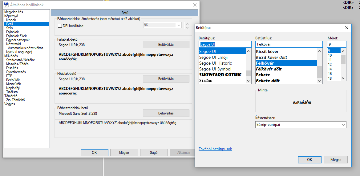

Tudnátok segíteni, hogy melyik fontot kell válasszam, hogy úgy nézzen ki a 9.20 beta 2, mint a régebbi TC-k? Engem nagyon zavar ez a vékony betűtípus..de nem találok róla infót.. 199*óta nagyon megszoktam a vastagabb, régebbi kinézetet.. Köszönöm !
