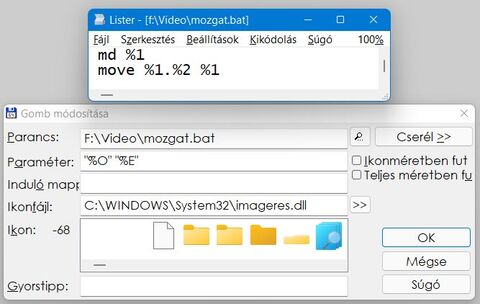

Még januárban végeztem azzal amire kellett, persze elmentettem amit készítettél, mert bármikor jól jöhet, mivel sokkal gyorsabb és elegánsabb az én megoldásomnál, ami mindössze ilyen kis fapados volt:
Lehet gyorsbillentyűt is rendeltem hozzá, erre már nem emlékszem. A legutolsóra ráállva már csak a gombot kellett nyomogatni, és szépen visszafele megcsinálta az összeset.
De még egyszer köszi

Az egyesével működőt végül sikerült megoldanom, még ha valószínűleg fapados módszerrel is
, mindenesetre működik, és már csak egy kattintás az eddigi minimum 8 mozdulat helyett. Így most alig egy-két perc volt a 150 file, a múltkori... inkább ki sem számolom mennyi idő helyett

Üdv, olyanra lenne szükségem, hogy adott egy könyvtárban file-ok. Mindent file-hoz kellene csinálni egy könyvtárat ugyanazon a néven (tehát a file nevével), persze kiterjesztést kihagyva, majd minden mappába áthelyezni a saját file-ját.
Ehhez lenne jó egy batch file. Az is jó ha csak egyesével működik, tehát ami file-ra ráállok/kijelölök, annak a nevével készít egy könyvtárat, majd oda áthelyezi a file-t, és erre lenne egy gomb, amit csak nyomogatnom kellene. -
