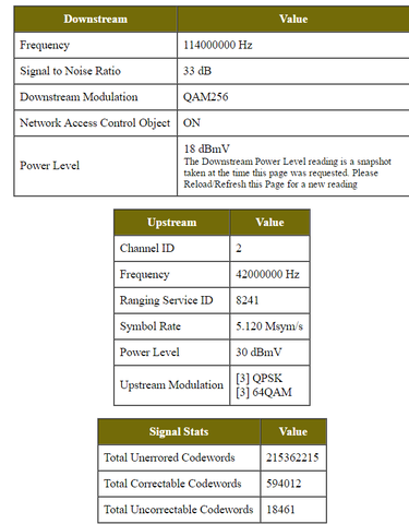

kabelmania27: Az előző amit feltöltöttem, az akkor készült, amikor nem jött be szinte semmi. Miután "meggyógyult", de még nem cseréltem kb ennyi volt. Bár nem értek hozzá, szóval lehet hogy valamit kihagytam.
kabelmania27
amadeus11 #13489 üzenetére
Javult az SNR, viszont több mint 10dB csillapítást kötöttél be ami sok lesz tavasszal/nyáron.
Nem a te feladatod beállítani a jelerősséget hanem a szolgáltatónak, ha akad jelentsd be, lehet maxra van tekerve az erősítő, a tévé is akadhat ha túl erős a bejövő.
Hányas tap a másik osztó? -

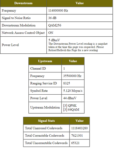

amadeus11
Ma próbálkoztam. Mondtátok, hogy nagy a jelszínt. Raktam be egy új osztót a modem és az eddigi osztó közé. Annak is a tap felébe dugtam a modemet. 5 óra hossza alatt nem volt szakadásom. Ez így jó?
Régi: [link]
Új :Downstream Power Levelt sikerült levinni 18-ról 5-re.
kabelmania27
ChuckyCheese #13487 üzenetére
Javultak az értékek.
