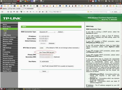

Tiltja az 53 port használatát amely a DNS portja,
Grande Ale
Meg tudná ezt valaki magyarázni? Nem vagyok egy nagy tudor. Ha a routeremben be van állítva a google dns, akkor hogy nem fogom tudni azt használni? Hogyan korlátozza azt a tarr?

A WAN beállításoknál van a Primary/Secondary DNS Server megadási lehetőség, ide kell írni a custom DNS IP címeket.
User Manual 21. oldal

Én a 8.8.8.8 (szintén google) használom.

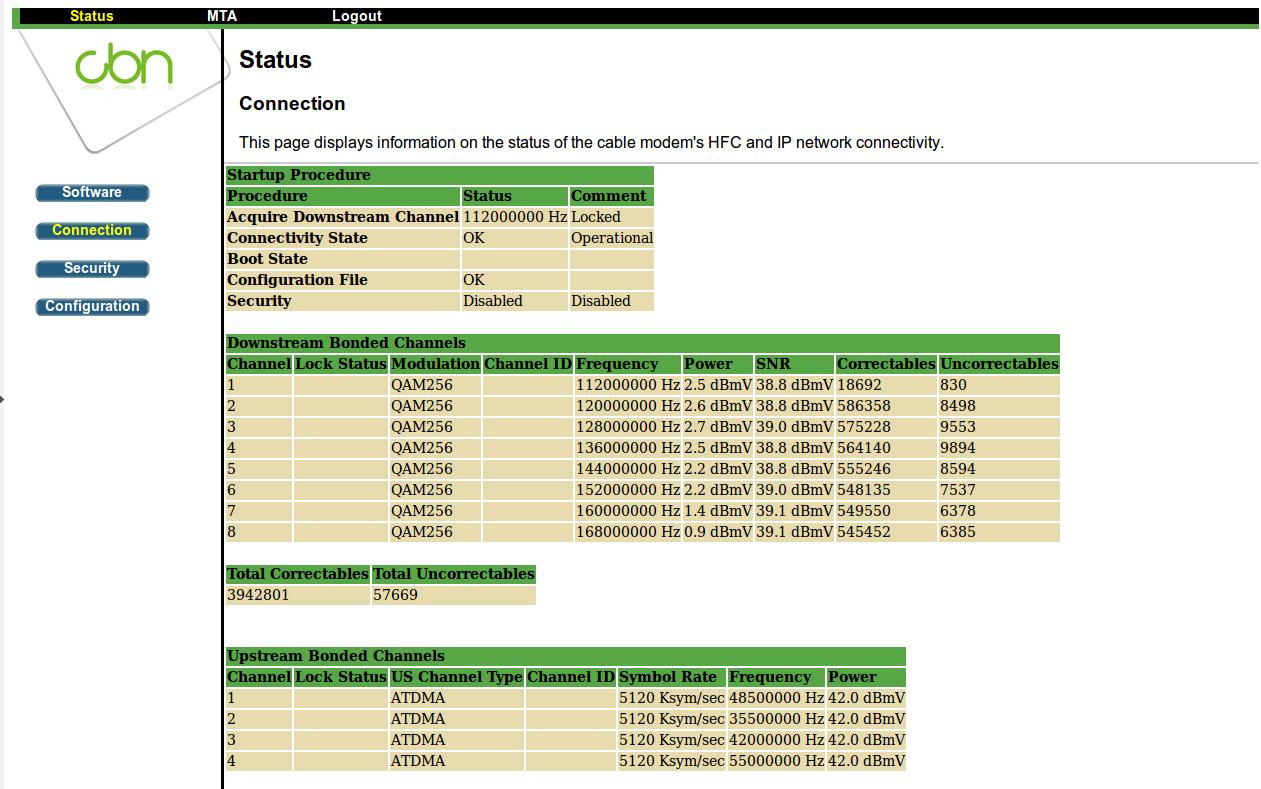

32 nap után áramtalanítani kellett a cbn modemet, mert megszűnt létezni a hálózaton.(a ledek világítottak szépen, csak éppen elérhetetlen volt)

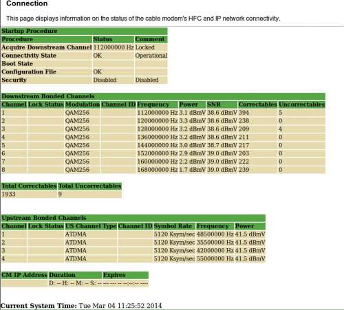

Nem a date tima oszlopra gondoltam sajnos csillagos, kábelezés rendben van annyi a teendőd hogy megnézed az osztóknál és a modemnél hogy nem lazultak-e meg az F csatlakozók. Elegendő a 3-as vételi, 63dB-t kap a modem ami elég a tökéletes kapcsolathoz, 40-es adási érték is rendben van.

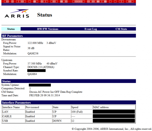

2 db kettes elosztó van. Bejön a kábel bemegy az első osztóba, onnan az egy ág a modemhez a másik ágon van egy HPF 85 és így megy a másik kettes elosztóba, amit a tv-re (set-top box és egy tv-re). Csak azért kérdeztem mert időnként a böngésző egy ideig azt írja, hogy várakozás a következőre....(5-10mp ritkán tovább) és kell várni mire nekiáll betölteni az oldalt.
A System Uptime:-ra gondolsz? Az 2 óra 45 óra 43 másodperc, éjszakára ki szoktam kapcsolni.Set-top box meg úgy lett elállítva, hogy lanba próbáltuk kötni a géppel, (Sajnos hiányos a tudásom a 21 század ketyeréihez) de nem akart összejönni.

Jók az értékeke, elfogadható a 3-as vételi.
Milyen osztóval van elosztva a koax? Ilyen csillapító van nálad? Ha látszódna a dátum meglehetne mondani hogy normális-e, ha nincs gond a nettel akkor normális. -

1. Van egy Intek HD-C63CX Set-top box-om amin sikerült elállítani a gyári internetbeállítást. Nyomtam egy gyári beállítást is, de az internetbeállítás nem változott. (ha jól emlékszem akkor a port 8.8.8.8 volt, ip címre nem emlékszem). Valaki leírná nekem az értékeket? Előre köszönöm.
2. Meg szeretném kérdezni, hogy ezek az értékek jók? Nem kicsi az a 3dBmV. Néztem az oldalon másnak jóval magasabb.
És ez normális? Nem sok kicsit az a time-out?
Válaszaitokat köszönöm.
