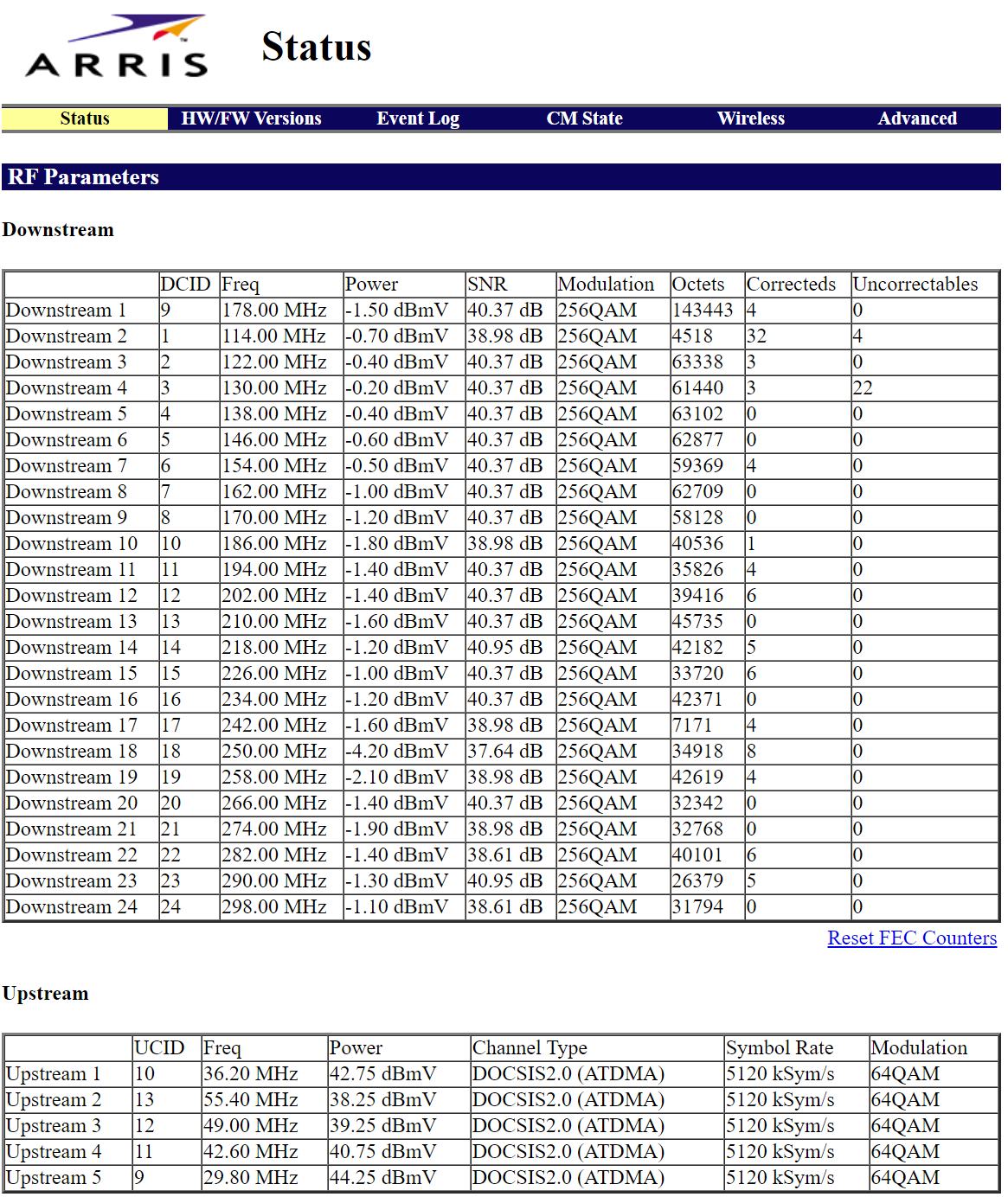

Nálam csak ezek a menük vannak:
Status
HW/FW Versions
Event Log
CM State
Wireless
Advanced
Nincs docsis menü.
A status menüben van RF Parameters, Downstream és Upstream táblázattal.
Down táblázat DCID Freq Power SNR Modulation Octets Correcteds Uncorrectables oszlopokat tartalmaz.
Up táblázat UCID Freq Power Channel Type Symbol Rate Modulation oszlopokat.#21034 ftamas0201

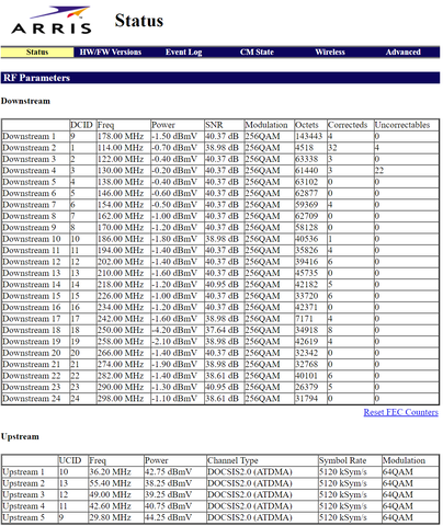

ACE-

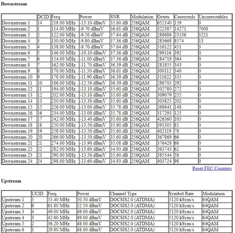

Most megint volt egy szakadás és ez a helyzet:
Upstream
Upstream 2 4 49.00 MHz 57.00 dBmV DOCSIS2.0 (ATDMA) 5120 kSym/s 64QAM -
ACE-
Nem tudom, mert padláson van, de azt is tegnap cserélték az összeset. Nálam biztos nincs hiba mert a modem szakadozik, addig meg az ő felelősségük...
ACE-
azóta kétszer kint voltak a szerelők cseréltek minden kábelt csatlakozót elosztót a modem helyett egy ugyanilyen modemet raktak a helyébe, és ma délelőtt megint elment, de most vagy 3/4 órát villogott az US/DS led. Szóval ide nem újat hoztak csak másikat, táppal együtt cserélték, íme a jelenlegi adatok:

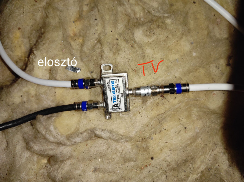

Zolee981
így néz ki a kábel amivel próbáltam, szerintem ez nem 3x árnyékolt, a képen a kábel egyik és másik fele látszik. ahogy az elosztó felkerül és még csak 1 tv van rákötve már nagyon legyengül a jel, legalábbis már nem jönnek be csatornák -
Zolee981
Korábban rosszul írtam, tv és router fordítva, a tv kábelre próbáltam az első képen szereplő elosztót.
Zolee981
a padláson nincs elosztó
Zolee981
lehet baj, hogy reseteltem a FEC countert -
Zolee981
Köszönöm, de mielőtt neki állnék , ma délután voltam a helyi boltban, és ezt adták. Jobb vagy rosszabb ez?

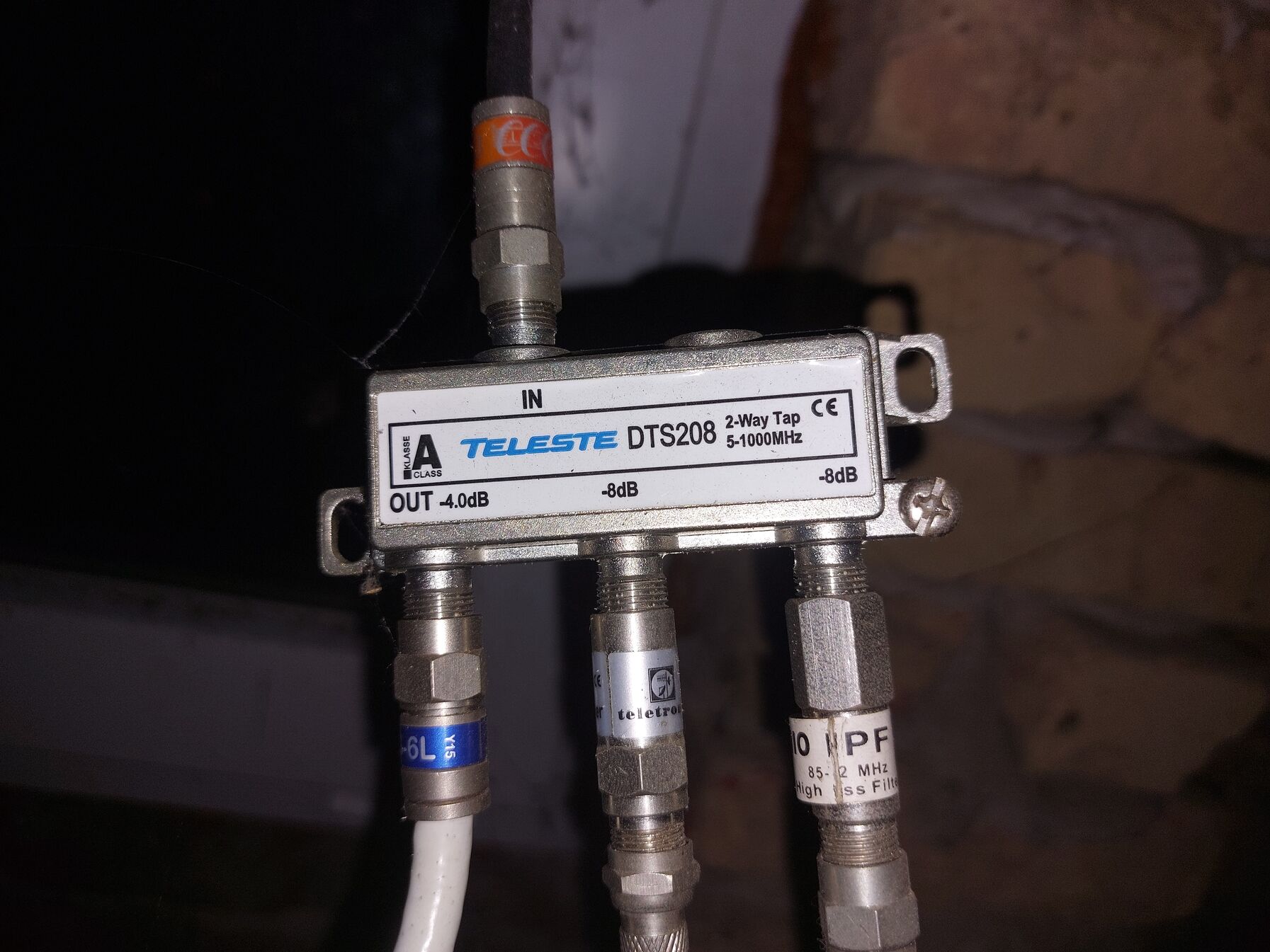

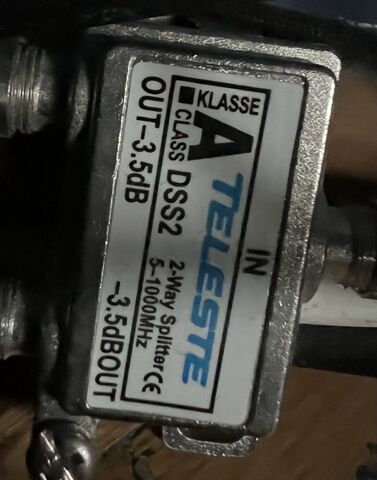

A garázsban van bejövőn egy Teleste DSS4 és az in ágon egy szűrő.
DDA40X
Out -1.9db
DDA40X

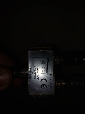

Ja, amúgy 1way tap van ráírva az osztóra. Az kimaradt. A csatlakozók szorosak.
DDA40X
Van olyan sebességteszter a speedtesten kívül, ami még jobb? Mert elég hamar lefut. Arra gondolok, hogy esetleg jóval nagyobb fájlokkal kellenének. De persze, lehet hogy hülyeség.
DDA40X
Kettő kimenet van. Egy a tv felé, egy a modemhez. Másfajta szűrőt vagy ilyesmit nem látok. Most mértem egyet 100mbit lett. Aztán 500. Érdekes. Sőt, sokszor a speedtest elég sokára találja meg az optimálist szervert. Ez jelent valamit?
Szerk.: Most megint 400 és 430.
Szerk.: Most meg 200... Bakker..
Kábel gond lehetséges? Elvileg CAT5e a kábel. -
DDA40X
Van rajta egy Teleste A Class 5-1000mhz osztó. És azon valami PF-85M valami, ha jól látom. Nem értek hozzá. :|

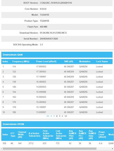

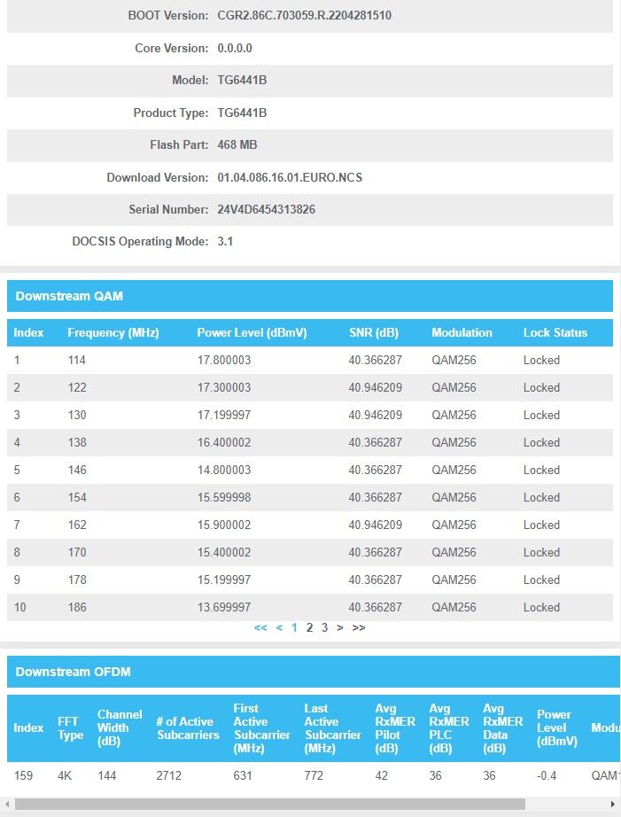

wayne1
Hívtam őket, vettek fel egy jegyzőkönyvet vagy mit és majd hív egy kollégájuk.
wayne1
Ahogy bejön a lakásba ketté van osztva, innen megy a nagyszobába és a kicsibe. Piros jön be, a mellete lévő kék megy a nagyszobába a másik egyedülálló kábel pedig a kicsibe.
(A kicsibe csak egy tévé van) : [kép]Ez van a szobában, innen megy a modemhez meg egy tévéhez. A TRS felíratú megy a tévéhez a TCF a modemhez: [kép]
Ezeket a modemből szedtem ki, remélem ezeket kérted
[kép]
[kép]
[kép] -

DCIDFreqPowerSNRModulationOctetsCorrectedsUncorrectablesDownstream 117242.00 MHz2.70 dBmV40.95 dB256QAM16229356200Downstream 21114.00 MHz3.30 dBmV40.37 dB256QAM767029420Downstream 32122.00 MHz3.60 dBmV40.95 dB256QAM975276870Downstream 43130.00 MHz3.70 dBmV40.95 dB256QAM973351440Downstream 54138.00 MHz2.80 dBmV40.37 dB256QAM974509850Downstream 65146.00 MHz2.10 dBmV40.95 dB256QAM979007270Downstream 76154.00 MHz2.30 dBmV40.95 dB256QAM988168460Downstream 87162.00 MHz2.50 dBmV40.95 dB256QAM976551270Downstream 98170.00 MHz2.20 dBmV40.95 dB256QAM970740750Downstream 109178.00 MHz2.10 dBmV40.95 dB256QAM920905750Downstream 1110186.00 MHz2.20 dBmV40.95 dB256QAM1250193050Downstream 1211194.00 MHz2.30 dBmV40.95 dB256QAM1253324940Downstream 1312202.00 MHz2.50 dBmV40.95 dB256QAM1244464360Downstream 1413210.00 MHz2.60 dBmV40.37 dB256QAM1233395550Downstream 1514218.00 MHz2.30 dBmV40.37 dB256QAM1245518740Downstream 1615226.00 MHz2.40 dBmV40.95 dB256QAM1248916470Downstream 1716234.00 MHz2.30 dBmV40.95 dB256QAM1242782600Downstream 1818250.00 MHz2.80 dBmV40.95 dB256QAM16191491180Downstream 1919258.00 MHz3.00 dBmV40.95 dB256QAM16064350210Downstream 2020266.00 MHz2.70 dBmV40.95 dB256QAM16287509170Downstream 2121274.00 MHz2.50 dBmV40.95 dB256QAM16123780160Downstream 2222282.00 MHz2.60 dBmV40.95 dB256QAM16168108190Downstream 2323290.00 MHz2.60 dBmV40.95 dB256QAM1606363180Downstream 2424298.00 MHz2.80 dBmV40.95 dB256QAM1617289560
UCIDFreqPowerChannel TypeSymbol RateModulationUpstream 1129.80 MHz37.00 dBmVDOCSIS2.0 (ATDMA)5120 kSym/s64QAMUpstream 2661.80 MHz35.00 dBmVDOCSIS2.0 (ATDMA)5120 kSym/s64QAMUpstream 3555.40 MHz34.50 dBmVDOCSIS2.0 (ATDMA)5120 kSym/s64QAMUpstream 4449.00 MHz34.50 dBmVDOCSIS2.0 (ATDMA)5120 kSym/s64QAMUpstream 5342.60 MHz35.50 dBmVDOCSIS2.0 (ATDMA)5120 kSym/s64QAMUpstream 6236.20 MHz37.00 dBmVDOCSIS2.0 (ATDMA)5120 kSym/s64QAM
Ha igy átláthatatlan, akkor csinálok képernyőmentést.
margithid
Mire gondolsz pontosan? Melyik adatra?
margithid
Igen.
Downstream és Upstream. -

Igazából csak az zavar, hogy olyan sok lett a hibás csomag. A csatlakozások rendben vannak.

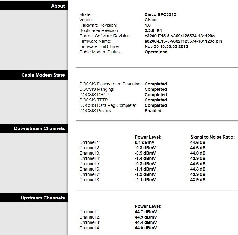

Cisco EPC3212 modemem van. Az alábbi képen küldöm a jelszinteket, ha jól értelmezem az összefoglalót, akkor ezek az értékek rendben vannak. Az osztót egy picit körülményes lesz megközelíteni, azzal kapcsolatban kell egy kis idő.

Itt a bekötés:
A fekete kábel az oszlopról jövő, a Tv feliratú közvetlenűl megy egy tv-hez az elosztó pedig a következő képen látható.
Itt a bal oldali megy a modembe a másik kettő egy-egy tvbe.

Szakadás eddig sem volt. Az előző modem írta ki a küldött bájtok (octates) számát és azokból azokat, amiket javítani kellett ("correcttable octates" kvázi, gondolom hibásan érkeztek és újra kellett küldeni).
Ez TCP protokollon nem okoz gondot, de UDP protokollon játékokban igen, mert UDP-n nincs ellenőrzés/hibajavítás.

Az új arris modemekbe tudtommal már a 192.168.100.1 címmel nem lehet bejelentkezni, még úgy sem ha bridge módban van a modem, én sem tudok, csak a router felületére ami a 0.1 végződés azt hiszem most így fejből. Ott már működik az admin felhasználónév és a matricán lévő jelszó. Ott is írja a modem adatokat rendesen.
Szóval a 192.168.0.1 címmel érdemes próbálkozni. -
b(é)zoli
Arris TG2482B modemem van. A 192.168.100.1 címen bejön az adminisztrációs felülete, de belépni nem tudok, a Felhasználói név (User Name): "admin" Jelszó (Password): "password" páros nem múködik nálam. Az alján nincs jelszó. A modemet használtan kaptam.
Nem gondolom, hogy jelszint problémám lenne, mert egyébként minden működik, ez valami beállítási probléma lehet inkább."Kombi Prémium 300M" csomagom van.

Esetleg mindkét helyre a 3-as helyett 2db 2-es elosztót tehetne, így maximalizálni lehetne a modem jelszintjét, és csökkenteni a szükséges feltöltési jelszintet.
Tehát fent, kettes elosztó, egyik le jön, másik megy kettesbe és onnan a TV-kbe.
Lent kettes elosztó, egyik ága modembe, másik kettes elosztóba, és az a TV-kbe. -
simo9555
Megnéztem az elosztókat.
Az alábbi osztóval van leosztva a bejövő kábel a padláson:
Itt a kék csatis kábel megy tovább a router fele, a másik kettő pedig a tvk-hez megy.
A router előtt pedig van még egy osztó ami az alábbi:
Itt pedig a narancssárga megy a routerbe, a másik kettő szintén tvk-hez megy tovább.
Érdemes lenne átkötni a -4dB-eset a -8dB-s helyére? Vagy mi lehetne a megoldás? -
emre33
50-52 nem csak tavasszal nyáron, bármikor(!) szakadozást okoz, stabilan muszáj minden frekit 50 alatt tartani.
