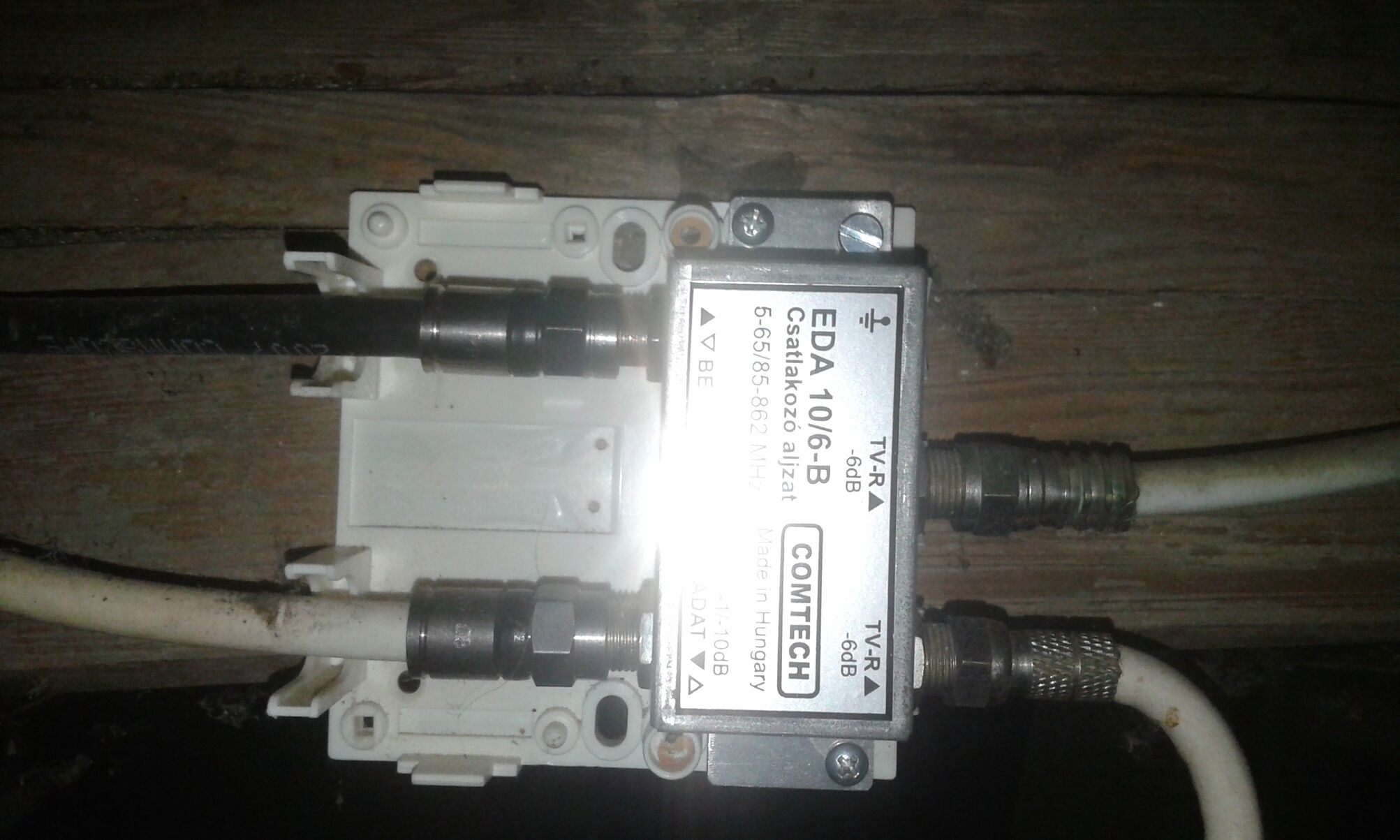

Köszi a képet. Igen, ez egy multimédiás osztó, jobb oldalt van a két tévés kimenet, amin van hpf szűrő, a fekete kábel a bejövő és az alatt lévő kábel a modemé. Ez az osztó letöltés irányban sokat csillapít.
Nem probléma, hogy nincs bekötve a földelés, általában nem szokták használni lakáson belül. Ha rendelkezel F toldóval megtudod nézni, hogy az osztó nélkül stabilabb-e a netkapcsolat, ha stabilabb osztócsere elvileg segít, ha nem érdemes bejelenteni.
Azért jobb első kőrben bejelenteni, mert megtudják nézni, hogy a környéken van-e probléma a hálózattal. Ha bejelented a problémát, szerelő kifogja cserélni az osztót másfajtára.
Vagy ha szeretnéd kicserélni vegyél két kettes splittert, F toldót és hpf szűrőt.
Bejövőre egyik osztó, egyik kimenet modem, másik kimenet hpf szűrő, F toldó, másik osztó, tévék. Amennyiben egy osztót szeretnél, ezt is bekötheted, viszont így két hpf szűrőrt kell venni. Ha a két tévés kimenetből az egyiken nincs semmi, elég egy kettes osztó+egy hpf. -

Szia,
Kértem már sima háló topicban is segítséget
Raktam fel képet az ajzatról -

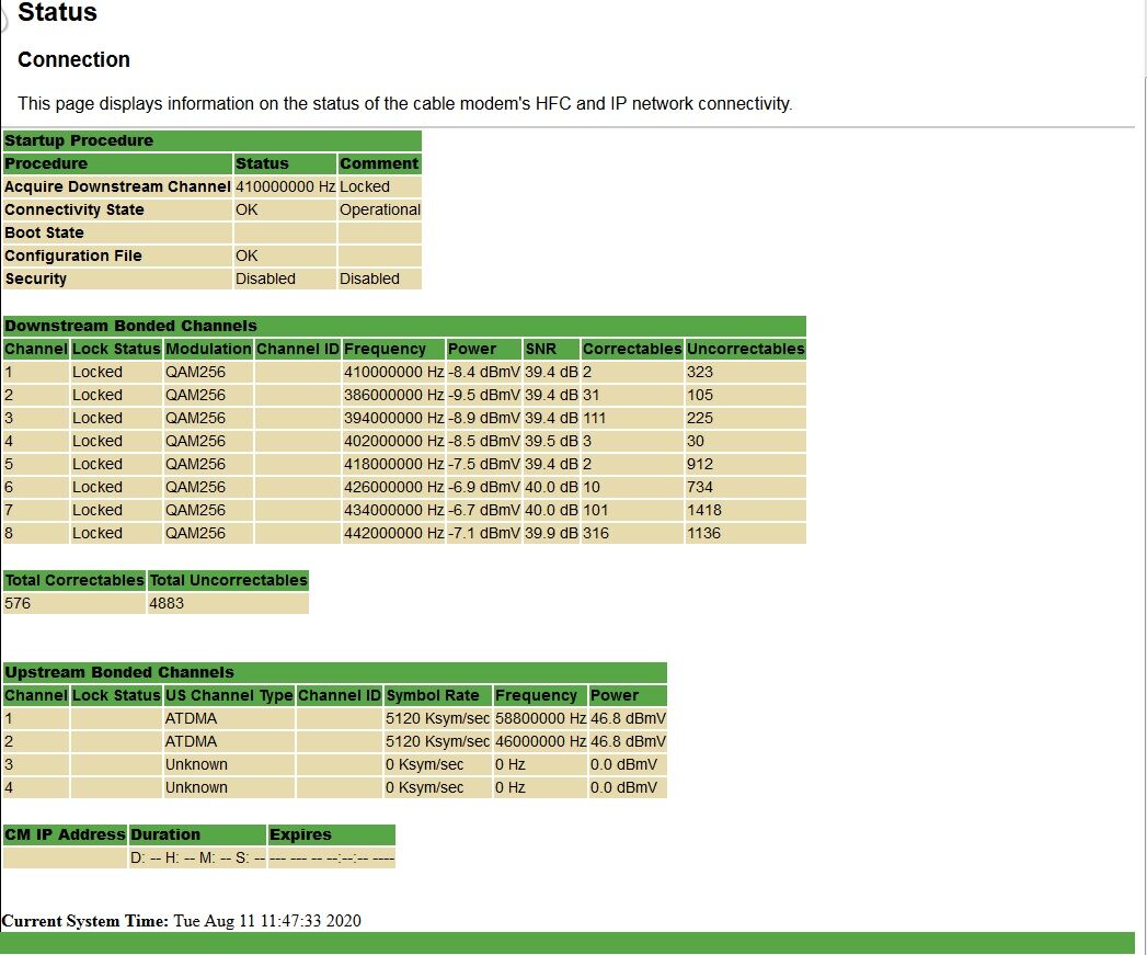

Elfelejtettem offba tenni, mert igazából nem ide tartozok, csak más topicban nem találtam erről a modemről infót:/Na most megint ránéztem, lehet valami nagyon nem jó
Correctables Uncorrectables
2269 4445
1222 2764
4296 4079
1848 4812
1805 4183
5450 8974
2309 4449
963 7558
Ezeken ilyen érték van reggel óta... -

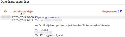

Tarr Mobil tévén az ATV-n és még jó pár csatornán nincs szinkronban a hang a képpel. Mindez már már hónapok óta. Senki se veszi észre a cégnél? Kár...
