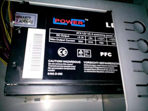

Sziasztok! LC power 550 wattos tápom ventilátorja bekacsoláskor egyre hangosabb. Kicserélném valamire, mit javasoltok? pontos tpusát nem látom a tápnak, csak kiszedve, ennyit sikerült lefényképezni:
Első körben erre gondoltam:
http://ipon.hu/webshop/product/coolink_swif2_120p/116856
Jó lenne, ha halk maradna... -
tornas
yupiter0000
#2168
Hi!
Mivel az 14 cm-es artic venti paramétereit nem tudjuk típuskód hiányában, így nem derül ki, hogy ajánlható-e.
A tápodban elvileg egy Yate Loon D14BH-12 típusú venti van. Nehéz találni hozzá helyettesítő ventit. Itt a topikban ismeretes néhány típus ami megfelelhet.[link]
yupiter0000
Az lenne a kérdésem ,hogy ebben a tápban elég hangos a venti és kb. milyen ventire CFM értékű ventire cseréljem ki,hogy aztán ne égjen le?
Az artic 14 cm s ventilátorra megfelelő lenne ennek a célnak? -

Az egészbe csak az a szép , hogy nem 3 sem nem 4 pines az eredeti venti , ha a képlink valóban jó ! Mert ugye abba neked 2 eres + - kell és magán a tápegységen van a szabályozó elektronika . Szóval ....
Vagy mizu van ? Kivezeted tápból alaplapra ? Vagy vagdalni / forrasztgatni kell . -
