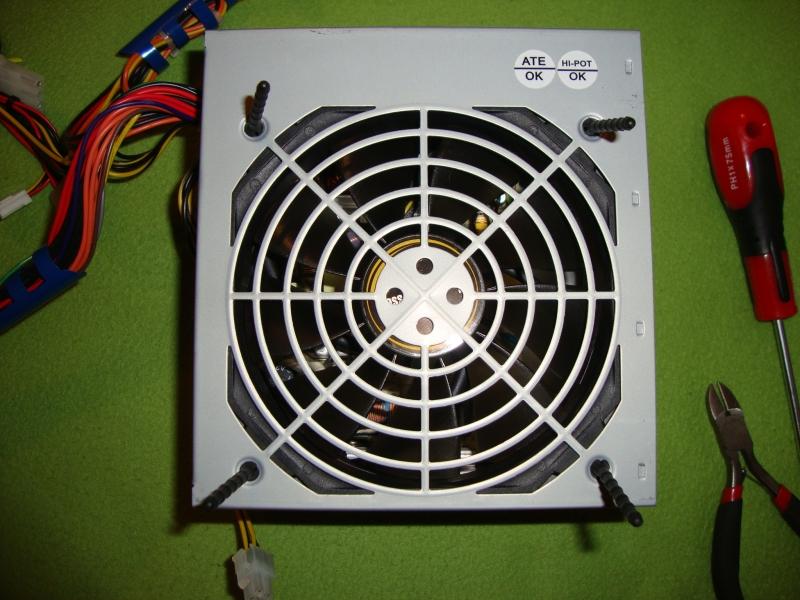

Sokimm

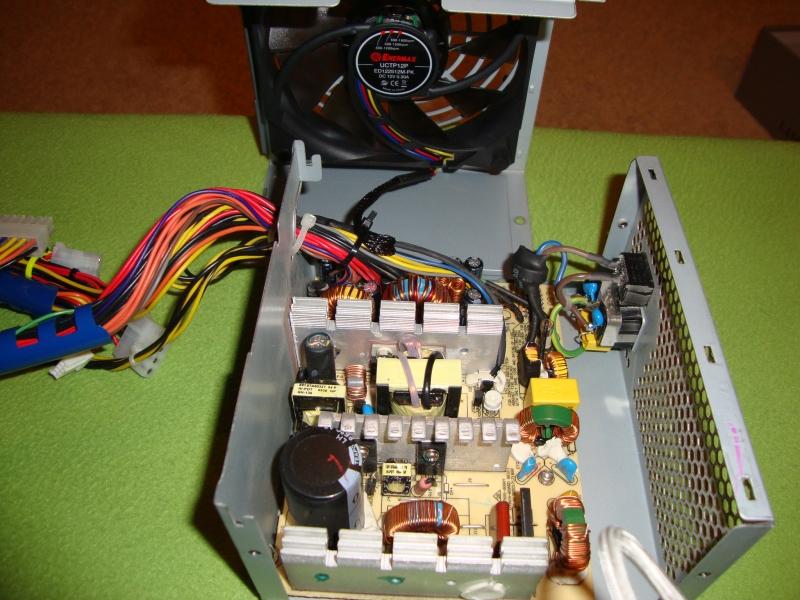

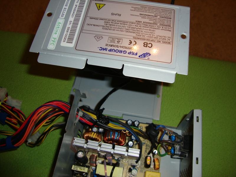

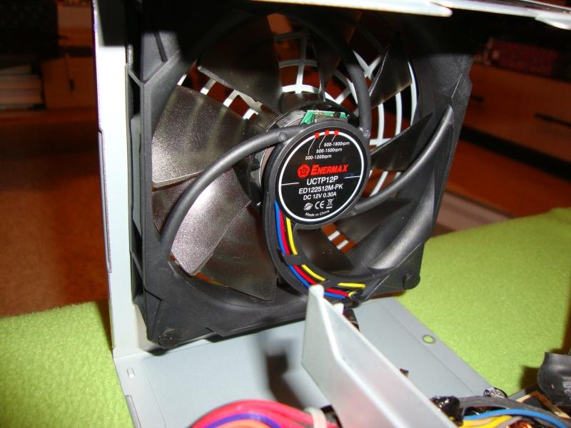

Az enermax twister pressure-t 1 munka nap alatt kézbevettem, itthon megvagdostam zeusz55 segítségével. (fekete-feketéhez, piros-piroshoz, sárga és kék csonkolva, fordulatszám szabályzót kapcsoló maxon (3 állásból a legnagyobbon)), majd kevés szikszalag rá (mert nem volt jobb itthon, de félek, hogy nyáron nyálkássá válik, ezért majd ha melegszik az idő, cserélem valami zsugorcsőre, de most a próba kedvéért tökéletes).
A képeken látszik, hogy nagyobb hűtőbordáknak is lenne hely, de még nincs hozzá kapacitásom, hogy belefogjak. Előbb legyen ez a rendszer stabil. Jah a tápom: Gigabyte 420W GE-C420A-C2
A ninja-mmal most úgy raktam össze, hogy egy légutat képezzen a két venti, és nagyon alacsony hangon üzemel (a gyári Yate Loon D12SH-12 (120x120x25) 40 decibeljéhez képest), szóval végső soron megvagyok elégedve a dologgal, a pormentesítő szivacs gányolásom meg azért kellett, mert nincs féléve meg a rendszer, de már olyan porfelhőt fújtam ki belőle amikor szétszedtem, hogy borzalom. A hátlap gányolás oka, a feltételezett jobb kiáramlás érdekében történt. És jobban is jön ki a levegő!
Elnézést, hogy nem folyamatképeket készítettem, de nem volt fotózkodós kedvem meló közben.
(képzeljétek zeusz kommentjének képeit ide, mert tök ugyan azt csináltam, annyi kivétellel, hogy én nem a gumi csavarokat használtam, hanem volt egy nem használatos szilikon 12cm-es ventillátor "keretem", amit bezsúfoltam a képen látható módon.)
Jah a ninja+ventije miatt nem férne be vga, de szerencsére nincs olyanom. :3 Hála az Intelnek, lehetek skót.
Sokimm
Most találtam:
Yate Loon D12SH-12 van benne, és Enermax Twister Pressure (120x120x25)-re cserélte már Zeusz, és szerintetek ez még mindig jó döntés? (nincs jobb venti a piacon? (ami halkabb, és pöpecebb adatokkal közelíti meg a gyári teljesítményét)Elnézést, hogy külön írtam, szerkeszteni már nem tudtam az előzőt. :\
Sokimm

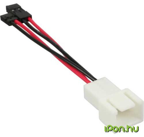

Egy ilyen átalakítóval megtudom oldani, hogy a tápventit meg a csereventit ne kelljen megszabni?

Elég régóta nézegetem a fórumot, keresgélek, az FSP tápom randomba nekiállt duruzsolni. Már az is nagy feladat volt hogy kiszűrtem ki a hibás, mert véletlenszerűen adta a hangokat. Aztán a fórumon leírtaknak megfelelően szétszedtem és beolajoztam, de most is csinálja, igaz nem akkor nem úgy, de csinálja. Akkor jött a megfelelő ventikeresés! Mert ugye akármit nem szabad berakni.
Hosszas keresgéléssel rátaláltam erre a ventire! Csak jókat írnak róla! Sikeresen be is szereztem egyet a PC land oldalán volt a legolcsóbb akciós ingyenes kiszállítássál! Leírom hátha valaki keresné:
A tápom:
FSP 350w-60HHNA benne lévő venti:
Yate Loon D12SH-12 (120x120x25)És az adatai:
88 CFM, [2,6 mm-H2O], 40 dBA, 0,3A, 2200 RPM, Sleeve Bearingés ami tökéletes cseredarab:
És az adatai:
79,96 CFM, [3,845 mm-H2O], 25 dBA, 0,3A, 1800 RPMUgyan a CFM kisebb, de a gyártó honlapján is utána kérdeztem, és értelem szerűen nem az egység alatt szállított levegő a fontosabb, hanem maga a nyomás amivel kihajtja azt, az pedig lényegesen nagyobb a gyárinál.
Amint időm lesz be is szerelem. Asztalon próbálva hangtalan. Mint ebben a videóban!
És maximális köszönet a fejtágításért tornas és Duliee BiOszi kollégának!!

adott egy 500-as fsp hexa táp, ami pár hónapja csúnyán elkezdett kerregni. nem nagyon lett szétszedve, a venti kapott egy kis wd40-et, utána pár hónapig problémamentes volt. most megint előjött, nagyon csúnyán, haláltusának tűnik. két kérdésem lenne.
1. a benne lévő ventit szét tudom szedni, hogy megpróbáljam megmenteni a csapágyazást?
2. amennyiben nem, hogyan tudom cserélni, milyen a csatlakozás? forrasztanom kéne, vagy 3 pines?

XFX pro 650 táphoz milyen ventit tudtok ajánlani? A gyári Adda ADN 512UB-A90 már nem létezik, utódja az A91 csak külföldről rendelhető.. Kipróbáltam már a wd40-et, és más praktikákat is, de ezen a ventin már nem segít...
Mérete: 135x135x25mm
Egy r9 290 kártyával használom, és azt vettem észre, hogy ahogy nő a terhelés, egyre hangosabb lesz a ventilátor...Ez alapból rendben is lenne, de ez már rendesen zavaróan hangos...
Nem vagyok benne biztos, hogy nem-e maga a venti vezérlés a hibás? -

Miután nekiestem pár órája, nem a ventilátor csere mellett, hanem egy alapos takarítás és WD40-nél maradtam. Meglepő, de segített annyit, hogy nem hallatszik ki a gépből a táp ventije, úgyhogy elégedett vagyok!

FPS Hexa 400W-os tápomba szeretném a gyári ventit kicserélni, egy jóval hallkabbra, de félek, hogy a kisebb fordulatszám miatt áratnék ezzel. A gyárit, aminek a pontos nevét nem tudom a Cooler Master Silencio 450-es gépházamba lévő gyári 12cm-es ventire cserélném, mert azt is lecseréltem és csak a szekrénybe áll. A kérdésem az lenne, hogy megéri-e szerintetek cserélnem, ill. elérném-e amit szeretnék!? Mert a gépben már tényleg csak a tápnak van kissé zavaró hangja.
Előre is köszönöm a válaszokat!
csubi8
szia, én most estem át a tűzkeresztségen (Fsp Raider 550-ben kezdett rosszalkodni a venti, csere lett belőle).
amit tudok ajánlani, hogy
1. járj utána, hogy milyen venti van most a tápodban (milyen típus, úgy rá tudsz keresni, hogy mennyi a fordulata percenként és a fontos adat, hogy mennyi levegőt forgat meg)
2. ezek alapján az adatok alapján válassz ventit, mert igazából nem feltétlen a halkság számít, hanem a teljesítmény.nekem egy 12 centis ventit kellett keresnem és tényleg nem a pénz számított nálam, mert vehettem volna csúcskategóriás Noctua-t is, de elég volt egy Artic Cooling. egy olyan típust választottam, ami hőszenzoros (saját magának állítja a fordulatot hőmérséklet alapján). 1 év gar van rá, eddig szépen muzsikál és kemény 1300 Ft volt.
régen mintha ezek sokkal drágábbak lettek volna.

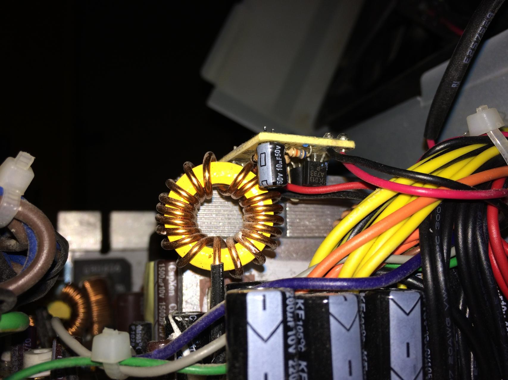

a következő lett: egyenlőre nem cseréltem az FSP Raider 550-es táp ventillátorát, hanem csak lekötöttem és fix 7 voltot adok neki (folyamatosan 7 voltot kap). így teljesen megszűnt a ventillátor zaj, valószínűleg csak egy bizonyos fordulaton/sebességen jött elő a hang.
ezzel persze fennáll a veszély, hogy túlmelegszik a táp, hiszen nem tudja saját magának változtatni a sebességet, amikor esetleg szüksége lenne rá.
emiatt most rendszeresen figyelem (eszköz híján kézzel), hogy mennyire meleg levegő jön ki a tápból, de mivel 90%-ban netezésre és irodai dolgokra használom a gépet, ezért nincs túljáratva, így hideg levegő jön belőle.
a játékoknál lehet majd kritikus, amikor a videókártya kér egy kis többletet a táptól... az még érdekes lehet.
szóval ez egyenlőre egy ideiglenes megoldás, mert persze csak idő kérdése, hogy mikor kezd el zizegni a ventillátor sebességtől függetlenül, de addig is megteszi.

Lacielvtárs
hát akkor az érdekes...
én is úgy tudtam hogy ezek a ventik szívják a levegőt és hátra felé fújják...
biztos vagy abban hogy így mozog a levegő?
esetleg egy füstölővel meg tudnál győződni róla
nem volt az szétszedve még?
esetleg nem lehet hogy fordítva rakta vissza valamikor valaki?
vagy én nem vagyok teljes körűen informálódva a tápokkal kapcsolatban? -

azt egyébként nem értem, hogy ennek az FSP tápnak a ventije lefelé fújja a levegőt (a processzor hűtőre rá). azt hittem, hogy ezek inkább szívják a levegőt és hátrafelé kitolják a meleget.
Lacielvtárs
ezek fényében, én ezt javaslom
link
gyártói oldal
ezek bitang csendes ventik és kiváló a légszállításuk, okés el is kérik az árát...
ezeket tudod "gumicsavarral" rögzíteni amit adnak hozzá gyárilag és ezzel még minimalizálni is tudod a rezonanciát.a jelenlegi ventid adatlapja, ha jól olvasom

Lacielvtárs
szia, szerintem szedd szét először a tápot, és nézd meg milyen ventilátor van benne
max fotózd le és tedd is fel a képet, és akkor a típusa alapján tudunk már segíteni.
a típus alapján kiderül hogy mekkora az induló fesz, mekkora fordulata és légszállítása van a ventinek... -
