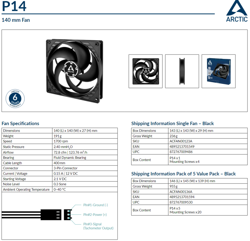

Ha elfér benne 140mm-es és szeretsz faragni, akkor létezik Arcticból 140mm 3 pines.
https://www.arctic.de/en/P14/ACFAN00123A
Starting Voltage: 2.1 V
A harmadik pint (Pin#3) nem kell bekötni az csak a fordulatszám kijelzés.Két csavar is elég lehet, ha átfúrtad a megfelelő helyen, akkor a süllyesztést többféle kép ellehet követni, aláraksz M8-M10 anyát fentről a csavar be és megütöd párszor vagy pozdorja, gipszkarton csavar alulra egy tetőléc kicsit besülyesztve és behajtod az is besüllyeszti a vékony lemezt elvileg ...ect.

FSP Hydro GSM Lite PRO tápegység képen látható gyári ventilátora elviselhetetlen hangot ad ki magából, mehet helyette egy Arctic P12?
fox64
DroiDMester
#3733
135mm-es is van ebből a tipusból,ezzel a számmal,de meg is mértem,ezért írtam ide
Típus szám alapján ez 14centis
Ha elégedett voltál a gyári ventivel akkor ugyan olyat itt tudsz venni!
De ha elfér vastagságban a 27mm akkor inkább Arctic P14.et raknék

Több féle p12 van. Melyiket érdemes venni?
F_Zolee
