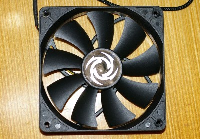

Hello!
Sikerült beszereznem egy Arctic F12 pwm-et 1300-ért. Teljesítményben oké, csak épp fordulatszabályozós. A boltos azt tanácsolta, hogy kössem az alaplapra, és így tudom állítani maxra a fordulatot. Ha a tápba kötöm, akkor milyen fordulaton fog menni a szabályozó nélkül?www.arctic.ac/en/p/cooling/case-fans/73/arctic-f-pwm.html

"hát érdekes módon egyikkel sem működött"
A PWM ventiknél kétféle kábelszínezés fordulhat elő. Szerintem rosszul kötötted be a ventiket."ha behal akkor veszek egy másikat - már egyébként is érik régóta."

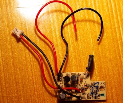

"Amúgy ha ventilátor (fordulat) szabályzást is akarok a táp ventijére"
Ne akarj, mert van ilyen a tápodban."az azzal jár h a feszültség 5 és 12 volt között fog ingadozni ugye?"
Nem. Ha te csinálod a szabályzást, akkor 0V és 12V, vagy 11 és 12V, vagy 3 és 6V, vagy bármennyi között fog ingadozni, ahogy a szabályzót elkészíted és beállítod. -
andrade
#92049152
#815
Amit én mutattam az egy kéttranzisztoros termisztoros vezérlő. Neked a piros fekete venti vezetéket kell követni úgy néz ki az alaplapról kap 12 voltot és még az islehet hogy tranzisztor nélkül csak egy termisztor van sorba kötve az is változtatja a fordulatot mert az ellenállása csökken.Ott van egy borda a közelben, meg kell nézni mi van ott rajta, mert FET-ek Schottky diódák szoktak a hűtőbordán lenni.
andrade
#92049152
#812
Itt van egy termisztoros vezérlő a fekete műanyagban van a termisztor
Szemre kell vételezni a ventillátor két vezetékét honnan jön.Két eset van vagy egy kis panelon van a hűtőbordákra csavarozva és a termisztor a bordára van erősítve olyan mint egy lencse.. Vagy az alaplapon vanegy részen ezt nehezebb már meglátni..
#92049152
Azt nem tudom, hogy az én tápomban van-e ilyen szabályzó.
Most hirtelen az jutott eszembe, hogy ezt a fordulatszám szabályzást egy Zalman Fan Mate 2-vel oldanám meg ha a tápból ki tudom vezetni a kábelt. Azért kérdeztem a feszültséget mert a fan mate-en 5-11V között lehet állítani a feszt.Zalman Fan Mate 2
[link]gyorsan paint-el készítettem egy képet, hogyan is képzeltem el a dolgot.
[link]Amúgy érdemes lenne ezt az ötletet megcsinálni vagy nem?
