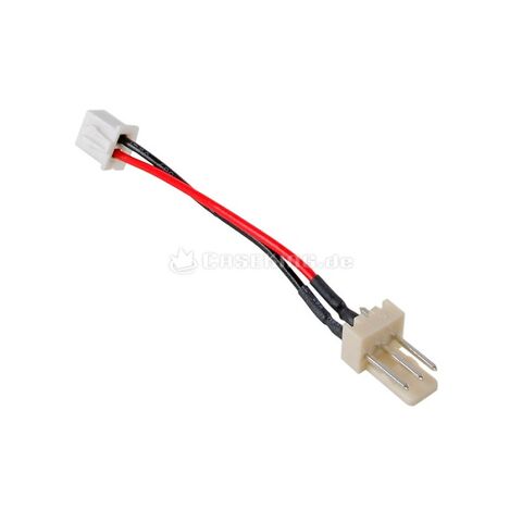

Arctic venti és 3 pin legyen abból csak kettőt kell bekötni -

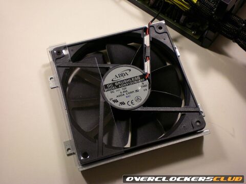

Zsoca_D #3277 üzenetére
a képet EVGA 750 BQ belsejéből linkeltem!
itt egy T1352512HH venti szerepel! Ez pedig 135x25mm méterű a nevében is benne van 135 25
ezért kérdeztem hogy stimmelt e a lyuktávolság

Nekem EVGA 750BQ-m van. Abban 14cm a gyári venti (a 750GQ-n tényleg 13,5). Lyukak tökéletesen passzoltak. És igen, erre a plexire gondoltam. Ezt eltávolítva tökéletesen befért a P14. Tulajdonképpen a plexi rögzítőcsavarja feküdt csak fel egy picit. Úgy éreztem, hogy azzal együtt is akadás nélkül befért volna, de így a tökéletes.

Ilyen terelőlemez volt nekem is a Corsair GS600-ba, de én is kidobtam, mert nekem is éppen hogy belefért a P14, nekem szinte már erőszakos kellett legyek, hogy beleférjen.
Viszont majd szét kell szedjem, mert mintha valami valahol valamibe beleér, pici "ciccegés" hallatszik néha.
Viszont tényleg teljesen hangtalan, miután kicseréltem a táp ventijét jöttem rá, hogy az csinálta addig a legnagyobb zajt.
Végre szinte teljesen csöndes az egész gép alapjáraton, terhelve azért már nyomja a zajt a vga venti -
Zsoca_D #3274 üzenetére
Ha erre a plexi légterelőre gondolsz, ezt nyugodtan ki lehet dobni belőle
Elvileg azért teszik bele némelyik tápba hogy hátra felé terelje a levegőt, ne azonnal távozzon a szellőző nyíláson(némelyik tápnál már túlzásokba is esnek mert szinte a venti felét letakarják így), de gyakorlatilag inkább csak ront a hűtés teljesítményén, szóval nem vesztesz vele semmit hogy kihagytad!
Inkább itt az lenne a kérdés hogy a gyári venti elvileg 13,5.centis hogy bírtad bele tenni a 14.est? stimmeltek a felfogató lyukak? vagy kicsit erőszakoskodni kellett?

Köszi, de ezzel az a baj, hogy a régi venti 2 pines. Ezt nem tudom bele tudom-e erőszakolni...

FSP Hexa HE 500 550W táp venti cserélve Arctic P12-re, és hetek óta tökéletesen üzemel!
A tápban 2 tűs venti volt, azt kiforrasztottam.
Helyére került a P12 föld és a táp kábele, a harmadikat elvágtam az nem kell már.Még egyszer köszönöm a tippet! Ezt a műveletet most már minden tápon el fogom végezni!

enginev3.0
DroiDMester #3229 üzenetére
Lekopiztam egy színes kábeles ventiről, úgy dugtam rá, és indul pörög, remélem szabályozza is, és nem minimum sebességen pörög majd és lesül a táp, mert 0-24ben megy
De most tanultam is hogy a ventiknél van 5 és 12v ág bekötés esetén, így most a többi bent lévő ventit is át variáltam
enginev3.0 #3227 üzenetére
enginev3.0
Van annyi hely a tápban hogy a 3 pines csatlakozót rá tudom dugni a 2 pines helyre
Kikövetkeztettem hogy melyik két ága kell a ventinek, akkor így mehet ugye? Beindul a venti
enginev3.0
enginev3.0 #3226 üzenetére
Ja igen
Csak hogy a p12nek mind a három kábele fekete -

hello!
XFX Pro Series Core Edition Power Supply
ha nem garis már akkor megtudod bontani a táp házát és a venti adataival megegyezőt tudsz másikkal kicseréltetni.
annyi lesz a plusz munkád,hogy az új venti csatlakozóját le kell cserélned a régivel,mert a boltokban 3 pines ventik vannak és a tápokban meg csak 2 pin. amúgy lehet kapni 2pin-3pin átalakítót,ha nem akarsz tűvel vacakolni.
feltehetőleg ADDA ventis a tied -
