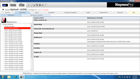

tboldi
hemaka #65387 üzenetére
Abba nem irídiumos való eleve? Az M13A-ba legalábbis igen, NGK IFR6J11.
Egyébként én irídiumot tettem a Jazz-be is, pedig nem előírás, BKR6E11 helyett BKR6EIX11-et, egy vagyon volt a 8 darab.
A MiTóba meg totál gyárit vettem, ami valójában IKR9J8. -
Azt tudjátok, h mennyi a Slash 1,2 K12B-nek a gyertyacsere periódusa??
THX!! -

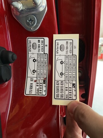

tboldi
Geller72 #65369 üzenetére
Lényeg a lényeg, nem rakhatsz semmilyen céllal eltérő gumiméretet az autóra, csak azt ami a típusengedélyében szerepel. Szabálytalan, rendőrök megzsanettoznak, műszakin nem megy át, és egy esetleges balesetkor károsultként is megtagadhatja a biztosító a kifizetést, mert hogy a jármű nem volt alkalmas a közlekedésre. Ha csal az óra, akkor csal, felesleges ezt tovább ragozni.
Vegyél Honda Jazz-t, saját tapasztalat: valós 50-nél 50-et, 130-nál 131-et mutat a km-óra.
szerk.: Mondjuk engem gyári mérettel is cseszegettek műszakin.
A Jazzen nincs minden feltüntetve a nyomásos matricán, csak az, ami az adott felszereltséghez tartozott, esetemben ez a lemezfelnis 175/65R14. Viszont én 185/55R15-tel használom, ami az eggyel magasabb szinthez járt alapból alufelnin, de opcionálisan a kisebbhez is megvásárolható volt a szalonokban. Csakhogy mivel nem azt látták a matricán, belekötöttek, 2x is meghúzták 2 különböző helyen az autót, pedig a 185-ös is gyárilag engedélyezett méret.
A 3. helyen csont nélkül átment, ott nem voltak lusták utánanézni, és nem álltak neki velem vitatkozni, személyeskedni. (A másosdik helyen: "20 éve ezt csinálom, ne szóljá' bele!" - Persze, 20 éve szarul.)
Aztán a következő műszakira beszereztem a magasabb felszereltséghez tartozó matricát, amin a nagyobb méret szerepel. -

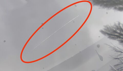

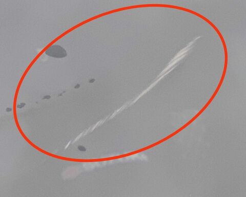

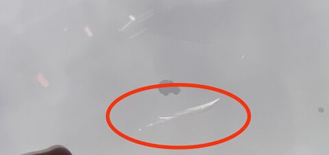

Szélvédőcsere= egy nagy lutri
Tökmindegy, hogy márkaszerviz, autóüveg specialista, vagy a sarki Guszti bá' -
ncc1701
Cunaja #65317 üzenetére
Nekem cseréltek szélvédőt, direkt a carglasshoz vittem, kb az a legdrágább. A srác rosszul tette vissza az ablaktörlőt, ezt megigazítottam. A szélvédő alatti fekete műanyag elemeket cserélhetem, mert az egyikről letörte a tartó pöcköt, azt kézzel is meg tudom emelni, gondolom a másik is így járt, mert letörte. Majd bemegyek pénteken egy suzuki márkakereskedésbe, és berendelem őket.
Szóval: ne cseréltesd. Rosszabb lesz. -
Qtya123
Cunaja #65319 üzenetére
Én is erre szavazok, hogy akkor foglalkozz vele, ha zavaróan nagy. Mint már korábban is írtam, egy szélvédőcsere mindig lutri. Adott esetben többet árt vele az ember, mint használ. Nem egy finomkodós művelet és könnyen lehet kontárkodni.
Plusz pár év és úgyis tele lesz apró pici pont szerű mikrosérülésekkel. Olyanokkal amiket csak akkor látsz, ha telibe tűzi a nap és akkorák, mintha egy tű hegyével megszúrtad volna. Szvsz, ha nem zavaró a kilátásban (persze a tudat nyilván zavaró), akkor én így hagynám.
Cunaja
szabonagyur #65318 üzenetére
Ez így van. Ha nagyobb lesz, akkor foglalkozom vele.
a segítséget mindenkinek!
Cunaja
szabonagyur #65316 üzenetére
Nem látni, de van rajta. A fénykép nem adja vissza. A felső képen lévő résznél, rendesen gyürődés van. Viszont a killátásban nem zavar, mert ha nem figyelek rá, észre sem veszem. Az utas, meg ne a szélvédő hibákat keresse.
Azon gondolkoztam én is, hogy ez még kis hiba, hátha lesz nagyobb. Elég bolond időjárás van, a faágak is csak úgy repkednek.
Nem prémium védőfóliára kell gondolni, hanem olyan valami, ami a töréskor nem engedi széthullani, vagy mit tudom én. -
Cunaja
szabonagyur #65313 üzenetére
100 önrész. A szélvédő csere ingyenes. Gondolom ezt azért felszámítják majd. Viszont itt, csak a fóliát kellene javítani. Nem akad bele a körmöm, csak megkarcolt és meggyürödött minimálisan. Bentről nagyon nehezen látható, csak ha tudom, hogy hol van és oda nézek. Kintről is csak közelről vehető észre. Kollégák azt mondják, van rajat valami fólia a szélvédőn. Vidéki kollégának is volt ilyen a Suzuki-n és Pestre küldték javítatni.
Cunaja
Megtalált egy ba.....tt faág. Viszont csak a fólia sérült láthatólag. Van full Casco, de szerintem ezzel elhajtanak még. Szerintetek, foglalkozzak vele?
