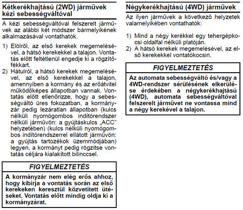

Gyöször #67292 üzenetére
A Suzuki leírása a következőket említi:
Az oldalfal nélküki plató nem világos.
Egy Totalcar magazin azt írja, hogy lehet vontatni 4WD-t lassan és nem sokáig:
[link]Akkor most mi a helyzet? Amennyiben jól tudom, hóláncot sem szabad a 4WD-re rátenni?
Ezek után remélem, hogy soha nem lesz vontatásra szükség.

TommyY2 #67289 üzenetére
Szerintem az emelve vontatásnál minden jobb, a sima vontatás is. (@llgripnek) Mert mikor megemelem pld elejét egyik oldalt akkor nehéz forgatni a kereket mert az osztómű osztaná hátra is a forgást. Ha megemelek egy oldal hátulját is akkor már könnyen forgatható.
Őő... Ha nem rosszul emlékszem :-)))
De úgy rémlik a könyvben le van írva, hogy ne vontassuk. De nem is akarom ...
2ozzmexy
burgatshow #67290 üzenetére
Melyik része? Nem automata, kéziváltós... difi vagy haldex tudtommal nem tartalmaz sem szivattyút sem hűtőt, de szólj ha tévedek.
Elméletileg nem szabadna hogy bárminek is baja legyen, vontatni egyébként sem megyéken át szoktunk, csupán néhány km-t ahol biztonságosan meg lehet várni a segítséget. (Mondjuk vannak olyan vár megyék amiben nem szívesen éjszakáznék...) -
