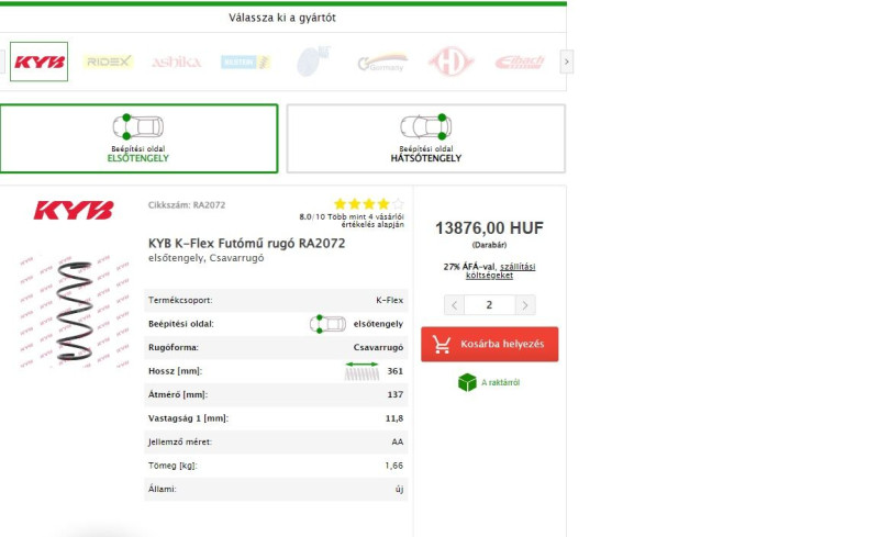

Kicsit mgkésve (bár nem vállaltam határidőt
), de itt vagyok.
2003-as 1.3 Ignis-hez ezeket hozza az adatbázisom:
- KYB
- Bilstein
- Eibach (ez ültetőrugó, de fekete, van rá némi esély, hogy nem szúrják ki)Amúgy nem lett volna célszerű a lengéscsillapítókkal egyidőben cserélni? Az elejét ugyanúgy szét kell szedni.
ViZo72
tboldi #67844 üzenetére
Bilstein biztos van Ignishez, Nekem is az van benne, azt hiszem ez: 36-219742
Miután eltört a gyári rugó, sógorom a Bilsteint javasolta, mert Lada Crossban nekik ez a márka vált be, ez bírta tovább a strapát.
Amúgy semmi változást nem érzek a gyárihoz képest, de nem is volt cél, nyilván nem "verseny" rugó került bele...
(9.000 Ft/db volt 1,5éve, most biztos jóval több: pl. itt úgy látom. ) -
