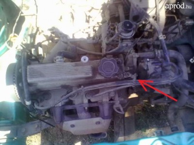

kitöröltem a linkeket a könyvjelzőből sajnos, de a lényeg, hogy maga az egész gyújtáselosztó egyben levehetó a blokkról, és ott van egy O gyűrű, ami tényleg vicces összeg, szakboltba megkapod, tökéletes.
A másik variáció, amikor magából az elosztóból folyik kifelé, itt a rotor alatt van egy kis gumi tömítés, ez suzuki specifikus, van után gyártott, de azt mondta az alkatrész boltos, hogy az nem tart fél évig se, érdemes gyárit venni, de az 2-3 ezer Ft, már nem emlékszem. Viszont ennek a cseréje is nehezebb, ennek nem álltam neki otthon, úgyis ment vizsgázni a kocsi, szerelő megcsinálta. -
Kornel
lehet külön is kapni, 17. kerület valami kis suzuki bolt, kifelé maglód felé azt hiszem.
másik: kiszeded, leméred, bemész egy ilyen szakboltba, és adnak neked oda való O gyűrűt, kemény 10 Ft?
De két helyről szivároghat az olaj, majd keresek képeket a pontos alkatrészekről. -

Suzuki swift 1.3 GLX 2001Szivárog az olaj idézem "gyújtáselosztó fedél tömétésénél"
Itt:Sztem a képen látható motornak is ugyanaz a baja mert kb. ugyan így néz ki.
Azt mondták hogy nem tudják a tömítést kicserélni mert csak készletben van a tömítő és úgy nagyon drága ezért csak bekennék vmi tömítővel, gondolom valami hőálló tömítőragasztóval mint amit a kipufogóhoz is használnak és így lenne 3000,-.
Kicsit furcsállom hogy egy tenyérnyi tömítőt nem lehet külön kapni.
Szóval kérném a tapasztaltak véleményét, mert nekem ez egy kicsit sántít.
Köszönöm

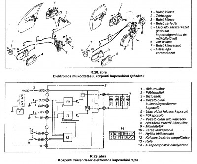

Ezt találtam:
Viszont ez csak jobban elszomorít, mert e-szerint jól csináltam és mégsem működött!
Én csak a zöld és piros vezetéket kötöttem be, ellenben nem működött rendesen! Nem tudta átbillenteni, a zárat sem nyitó, sem záró irányba. Viszont, amíg be volt kötve, addig kézzel sem igazán akart működni!
Bekötés nélkül viszont pont ugyan úgy működik, mint egy sima zár. -

Valaki tudja a gyári központi zár (első ajtók) vezetékeinek színkódjait? Mármint, hogy az egyes vezetékek hova mennek és melyiket kötelező bekötni, hogy működjön valamennyire?!
Volt a kocsimban egy univerzális rettenet és az első ajtókhoz vettem gyári zárszerkezetet, de nem igazán tudom beüzemelni!
Az anyós oldalival kezdtem volna, ahol egy két vezetékes motor volt és a gyárinál is 2-3 csoportosításban vannak a vezetékek, így a-szerint be is kötöttem 2-t, de nem jártam sikerrel.
A zár nem billen át, hogy zárjon, vagy nyisson, csak mocorog egy kicsit és nem történik semmi!Valakinek van ötlete?
