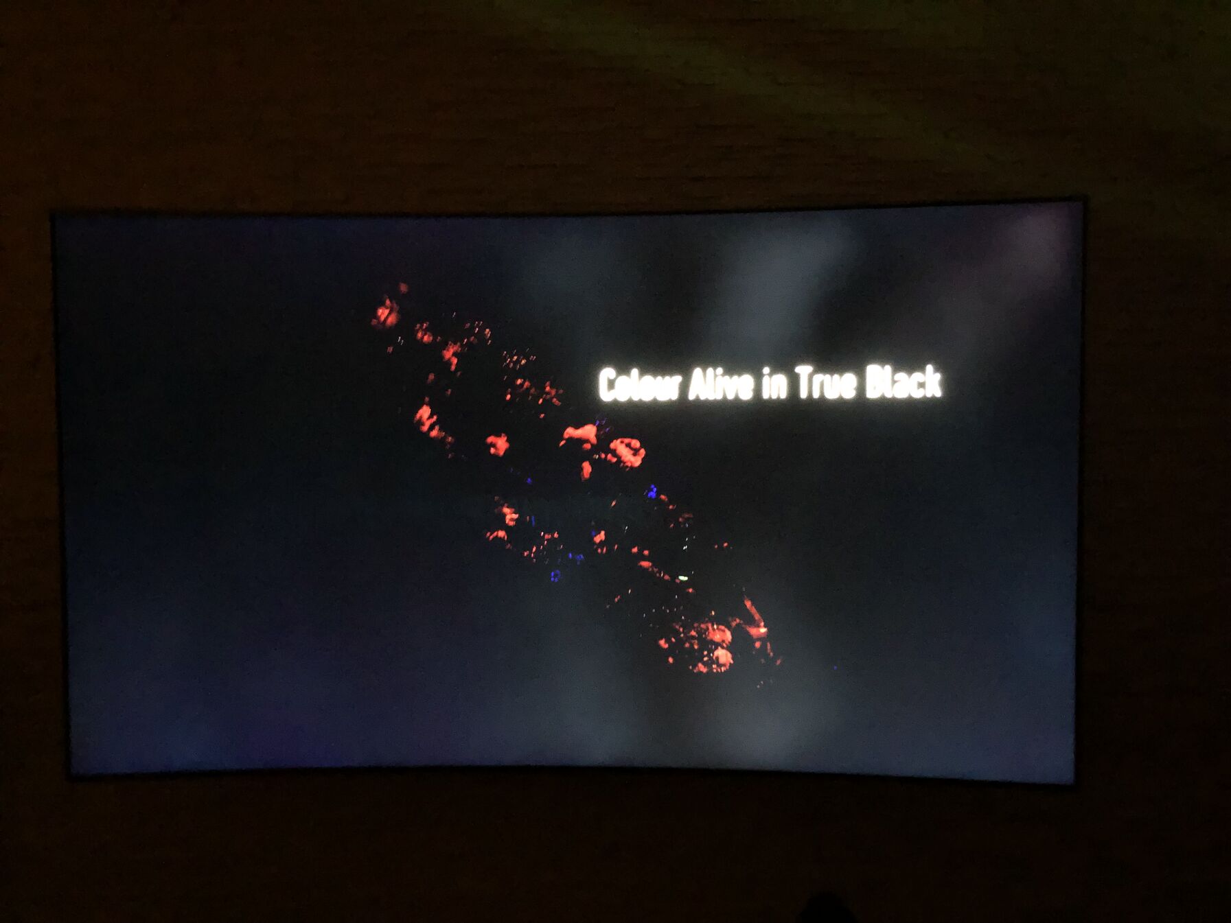

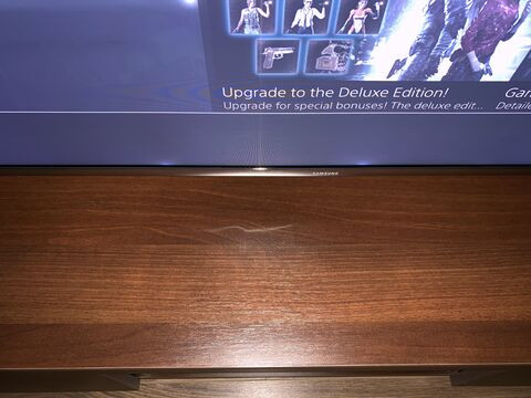

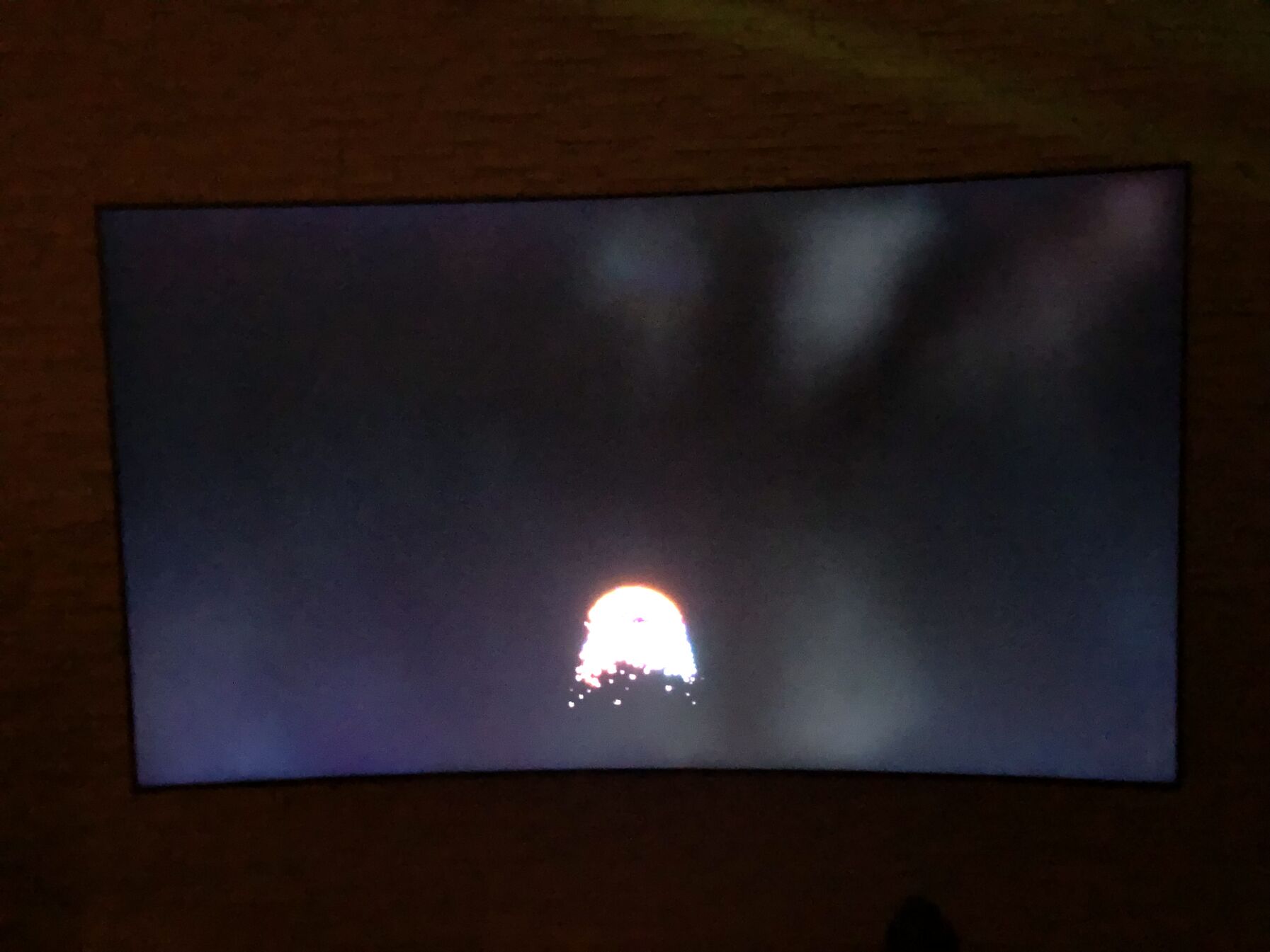

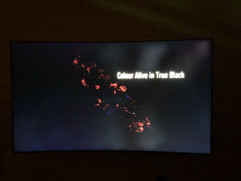

Adott egy 27 hónapos Samsung 49” KS7000. Azt kidobta a kereső, hogy másnál is előjött már ez a light bleeding alul, de arról már nem találtam semmit, hogy eltüntetni lehet-e ezeket? A jobb oldali olyan egy hónapos, most a bal oldali jött elő, hétvégén még az nem volt ott. Ekkora egy hulladékot... amúgy is akartam 55”-re váltani, de nem így. Van erre megoldás, vagy kuka mert egyre több lesz, gondolom...?
chipesz
Erre van tippetek? Köszönöm!

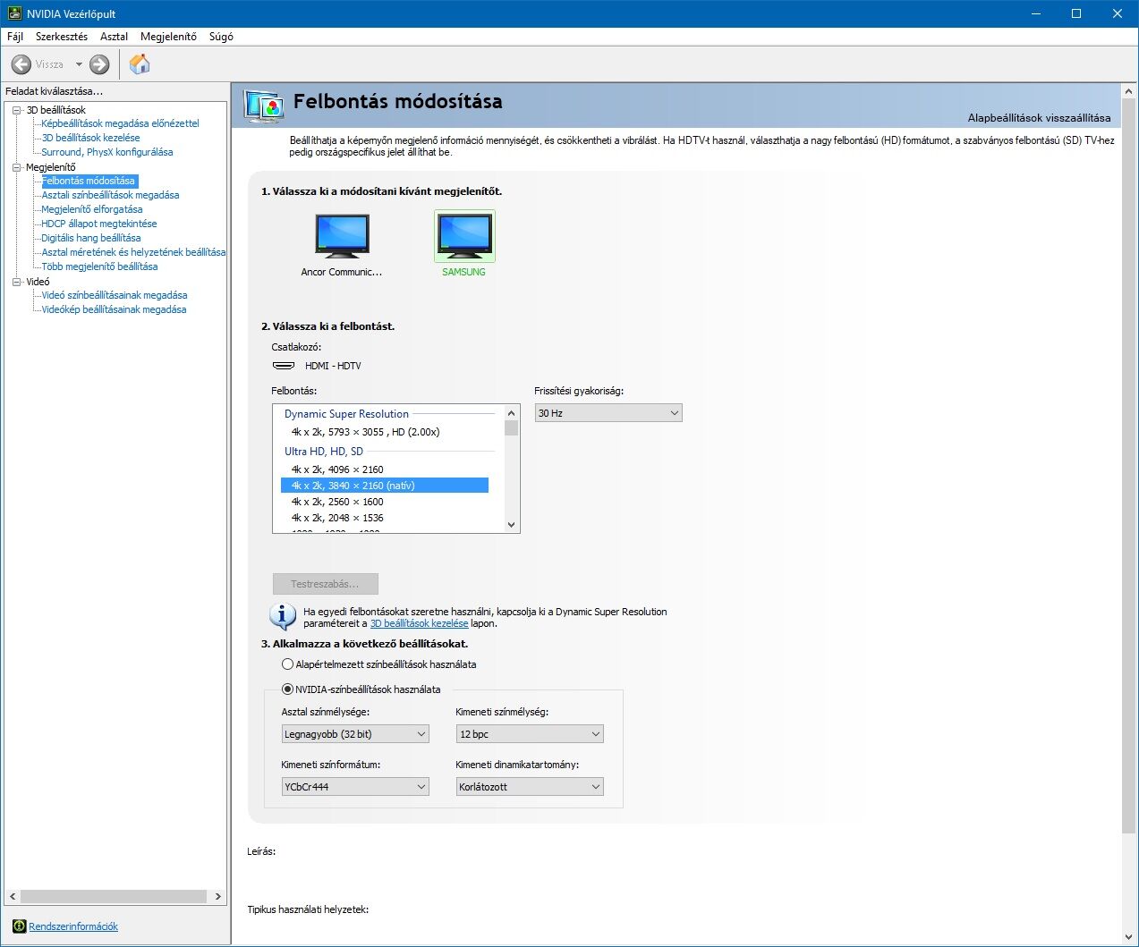

Közben néztem a HDR filmek lejátszása topik összefoglalóját és beállítottam a kellő értékeket, így most már 24 fps-ben adja le a filmeket 60 helyett, olvastam, hogy ez is gond lehet.
Viszont az nVidia kontrol panelben csak 30Hz-nél engedi kiválasztani a 12-bites színmélységet. Amint átváltok 60-ra, csak 8-bit lesz elérhető. Pedig a kábel HDMI 2.0-ás, a GTX 1080Ti-n is ilyen a kimenet, mégsem tudom 60 Hz-en beállítani a 12-bitet. Ezért kérdem, nincs véletlenül egy driver hozzá, amivel jobban működne? Amúgy végülis megy, a filmeket leadja, a játékok működnek HDR-ben, de valamiért mégsem ismeri fel rendesen a TV-t a windows.
