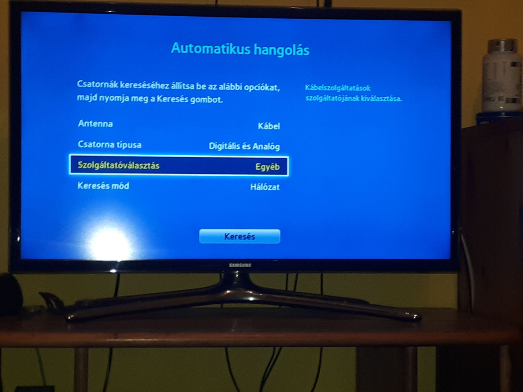

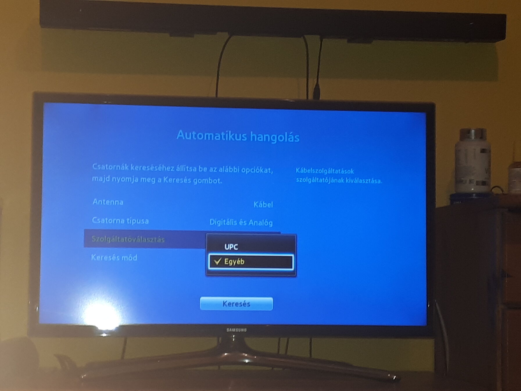

Angel2014
#130256
Azért, mert ha a DIGI-t, vagy az Egyéb-et választod, akkor a fentebb átállítja, hogy Digitális és Analóg is legyen a keresés.
Akár DIGI, akár Egyéb, utána állítsd át, hogy csak Digitális legyen.
Én a magam részéről inkább az Egyéb-et ajánlom, mert akkor van feliratkezelés is! -

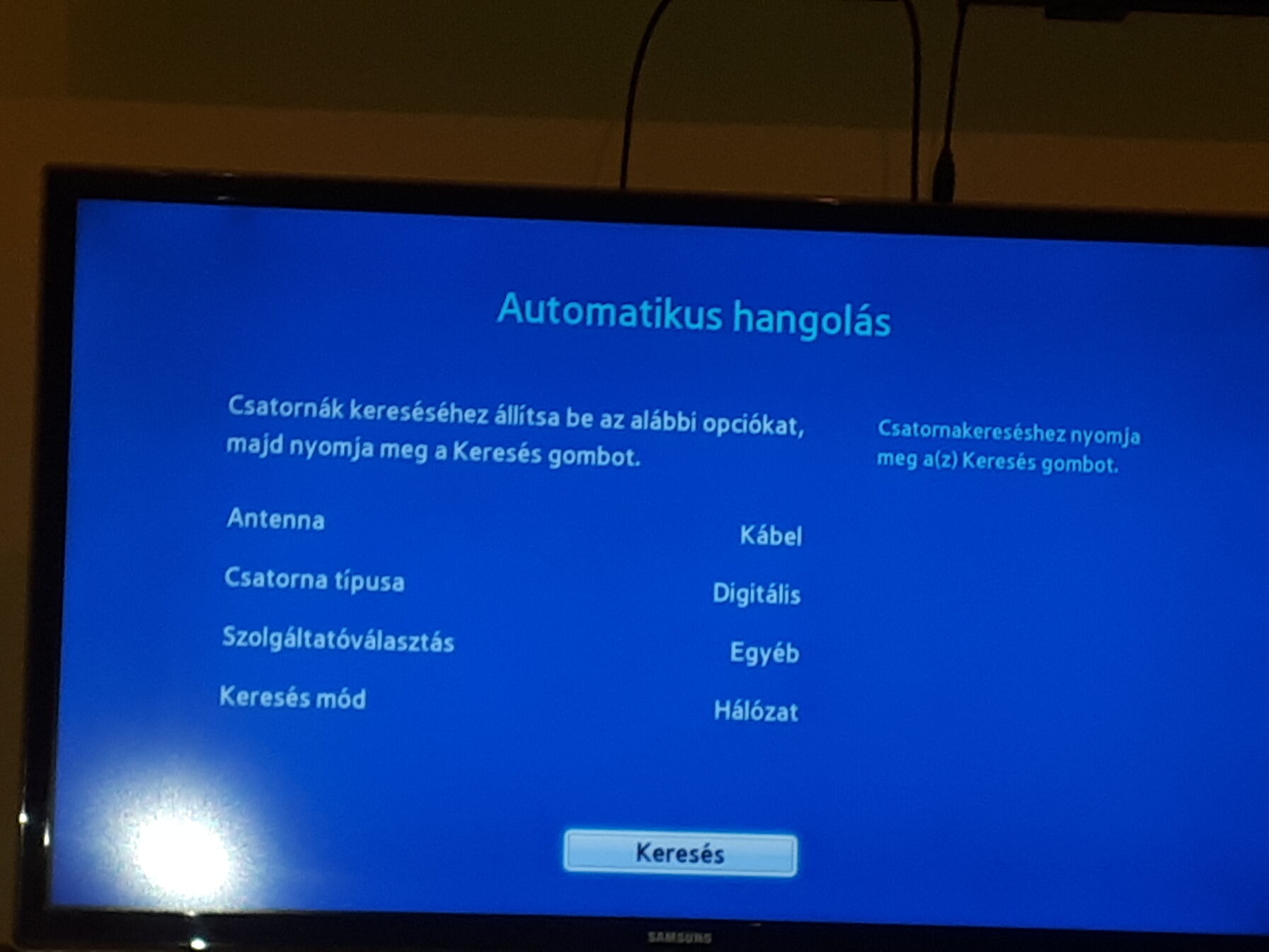

Angel2014
Sziasztok! Az mitől lehet,hogy elindítottam egy gyors keresést csak a Digitális részt választottam kihagytam az analógot , Hálózati kereséssel , egyéb szolgáltatóval ,mivel digim van ,és a keresés végén ugyan úgy behozza az analóg részt is, pl ha 1-en van dtv kábel visszafelé lapozva ATV 58 lesz.
Régebben ha jól tudom ha ilyen kor csak a Digitálist választottam nem hozta be az analóg csatornákat mellé.
Samsung F6400 a TV
