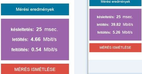

XeeN
Ezzel a jelenséggel lehet valamit kezdeni, vagy küldjem vissza a modemet?

Sikerült beszereznem egy gigabites routert.
ASUS RT-N15U lett.Sikerült is beállítani, de nem tökéletes.
Laptop Kábelen 95\50Mbit-et mérek stabilan
Laptop Wifin kb 35\40Mbit nagyjából stabilan
Telefon wifijén pedig 50\50-es stabilanElvileg a wifis készülékek b\g\n képesek.
Létezik, hogy ennyi a teteje ezeknek?Digi 100\50-es net van.

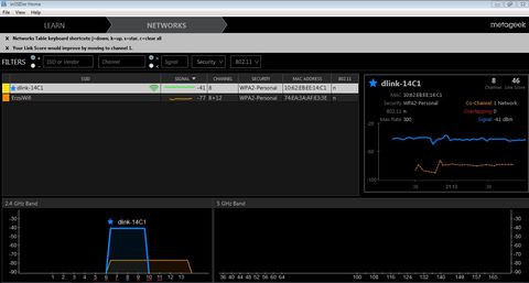

Ha nincs a környéken más WiFi, akkor lényegében mindegy is, hogy melyik csatornát használod. Ennek ellenére javaslom próbáld meg fix 20MHz-es csatornaszélességgel, és mondjuk az 1-es csatornán.
Egyébként mennyit tud speedtest-en WiFi-n?
"no wi-fi devices connected"
Mert gondolom olyan eszközön indítottad el, amiben nincs WiFi adapter. -
#81556480
Intruder2k5
#33167
nincs a környéken más wifi. ez a program pedig azt írja hogy no wi-fi devices connected

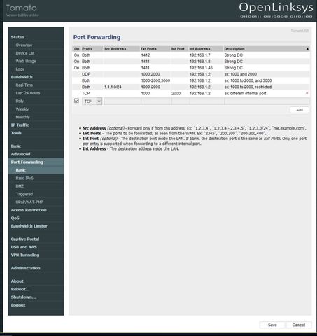

Köszönöm hogy foglalkozol a problémával!
Routerben beállítottam hogy mindig ugyanazt ossza ki a gépnek.
Ez a forward settings:
Számítógépen static IP az előírásnak megfelelően volt. DNs-nek előszőr digi dns aztán googledns lett beállítva, hátha az is gond.
Korábban upc volt, annál ilyen gondom nem volt, mondjuk ott csak modem volt, nem router.
Portnyitást több oldalon néztem, ezekből pár:
[link]Elvben minden jó kellene hogy legyen, gyakorlatban pedig nem.

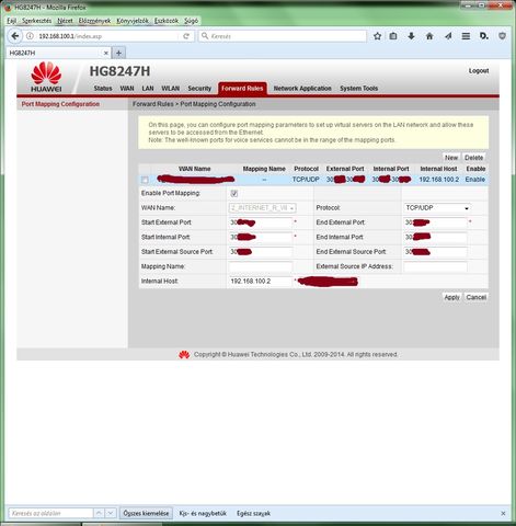

Jóestéket!
Huawei HG8247 router.
Egyszerűen nem megy a port nyitás. Megcsináltam mindent a fixip, a port forward a routerben, tűzfal nem blokkolja, azt is beállítottam hogy ennek a gépnek mindig ugyanazt a címet ossza ki, mégsem megy. Portforward check mindig closed. Router ip és a külső ip egyezik tehát nincs natolva. Mi a tök lehet? Van valakinek ezzel tapasztalata?
Már mindent átolvastam, mindent megcsináltam és azért se...
#81556480

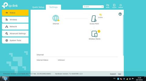

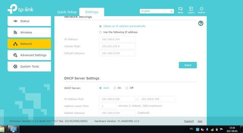

Üdv. Megadta magát a routerem ..és amíg nem jön meg a másik addig egy TP-LINK TL-WA855RE wifi repeater szeretnék használni. Access pontnak hogy kell beállítani ?
Belépek a menübe ott átállítottam megvolt a reset, rácsatlakozok a modemből kábellel. és nem ismeri fel a hálózatot.
mit hogy kell beállítani hogy legyen wifi hálózatom is ?

Az a baj, hogy ha 0 marad a local start port és local end port helyén akkor valami errort ír ki.
Az számíthat valamit, hogy a T-Home-os routerből hozom a netet egy kábellel a gépbe?
Kristof_94
#33142
Lokál-hoz csak akkor kell írni valamit ha nem ugyan arra mely az átirányítás mint ami a külső, jelen esetben ugyan az lesz.
Kristof_94
A FIFA miatt szeretnék portokat nyitni, de nem tudom mit írjak a local porthoz, mert nem találom a sajátom? Segítenétek abban, hogy merre keressem? Köszönöm!
