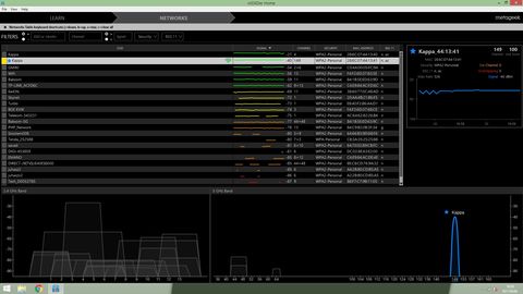

Johnyka81 #32162 üzenetére
"...ha nem lenne jelerősség,akkor az látszana a térerő ikonon..."
Windows és a térerő ikon ? Vagy annyi, vagy valami más.
A jelerősség egy dolog. De mekkora a zavar erőssége ?
Csak a WiFi AP-ket "látni" az olcsóbb (ingyenes) szoftverekkel. Egeret, fülest,..., egyéb eszközöket nem."...nem a szomszédoknak lett erősebb a wifije..."
Lehet, hogy a szomszédoknak tilos újabb WiFi-s eszközt üzembe helyezni, de attól még előfordulhat!A WiFi csatorna kiosztás, sávszélesség olyan, hogy a szomszédos csatornákon működő eszközök bőven zavarják egymást....

Johnyka81
Gubek-Einste #32161 üzenetére
szerintem elég kielégítő választ adtam..
a falak anyag tégla,de ha nem lenne jelerősség,akkor az látszana a térerő ikonon.A modem 2.4ghz-es,a legfrissebb driver van rajta,legalábbis a win7 azt írja,hogy naprakész.Mellesleg megjegyzem az xp alatt is ugyanilyen beállítások voltak rajta és ott sose fordult elő ilyen,tehát nem a szomszédoknak lett erősebb a wifije...
Tuti valami olyan beállítással fut a win7 alatt,ami másabb mint az xp rendszere,csak nem tudom hogy mi.Ha te tudod,szólj nyugodtan,vagy írd le milyen táblázatot vagy infót illeszek ide be?Ipconfig vagy a router szerveroldalát?

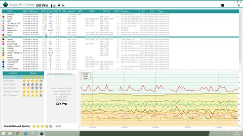

Johnyka81
Hunor3 #32158 üzenetére
egy tp-link router van használatban,alap beállításban,tehát minden automatán van,így a ip címeket is automatán osztja időközönként.A gépben pedig egy pci foglaltos tp-link csücsül.Xp alatt jól futott,tehát tuti valamit be kell állítani rajta,csak nem tudom mit.A jelerősség jó,nem hiszem,hogy ezzel lenne a probléma,továbbá a 13-as csatornán megy amit nem használnak a szomszédok,így nem hiszem,hogy bezavarna.Én arra is gondoltam,hogy valami ip ütközés lehet,rossz címet oszt ki a router és a pc nem fogadja vagy valami,sajnos ilyen szinten már nem értek hozzá.

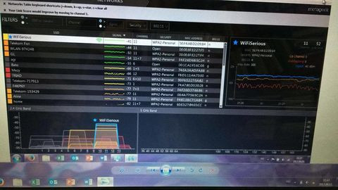

Egy panel lakásban lakok, kábé 13 hotspotot látok magam körül.
2.4GHz-es Zyxel NBG4615 v2 routerem van, és elég kiszámíthatatlanul van net rajta keresztül. (kábelen keresztül viszont okés).Gyári alapbeállításokon van, firmware-t frissítettem, mi lehet a gond?
Ha vennék használtan egy 5Ghz-s TP-Link routert, az megoldaná?Választ előre is köszi:
Hunor -
Johnyka81 #32156 üzenetére
Milyen környezetben (falak száma/anyaga, távolságok, szomszédok) van használva az eszközök?
Ezek közül kellene az egyikkel csinálni egy mérést a helyi viszonyokról és képernyőmentés berakni a 2,4/5 GHz-s csatorna képről.
Az SSID/jelszó csak angol abc betűi és/vagy számok?
Milyen kliens eszközzel/adapterrel használod?
Milyen router van használatban?
Gyártói/chipset driver-t használsz vagy az OS sajátját? -
Johnyka81
Érdeklődnék,tudja e valaki miért megy el időközönként a wifi-s netem,de csak az egyik számítógépen.
A többi pc és telefon is wifivel csatlakozik,de azok jók.Érdekesség még,hogy anno mikor winxp rendszer volt a gépen sose ment el.Valami konfigurációs beállítási hiba lehet?Azaz a windows7 nem úgy osztja a címeket mint a windows?A router kihúzása után általában megjavul pár napra.
Előre is köszi mindenkinek!! -

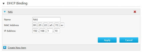

Inviteltől egy ZTE ZXHN H168N routerem van. Egyetlen dologban kérem a segítségeteket: szeretnék az egyik eszközömnek a belső hálón fix ip-t adni. Én úgy gondolom, hogy rendben be van állítva, de mégsem azt az IP-t kapja, amit én adok neki... Mit rontok el?
A lenti beállítást már pár napja megcsináltam, természetesen többször újraindítottam az eszközöket, de a dhcp mindig más ip-t oszt, ha nincs aktív bérlet.
Köszönöm a segítséget,
Peti -

xpimpix
Kábelen használom 95% százalékban kb, a maradék meg 5Ghz. Tesóm használja csak 2,4 GHz, mert neki csak azt tudja a laptopja ( hát ő így járt..
) . Rendben, mérek majd úgy is
legelek : 5GHz xiaomi telót meg ASUS notebookot használok, szerencsére egyiknek se jelent problémát ez a csatorna.
Köszönöm a segítségeteket: Gubek-Einste , legelek , mezis
mezis
xpimpix #32117 üzenetére
Vannak a 2,4GHz-es sávban elegen és elég erősen ahhoz, hogy bizonytalan, lassú legyen a kapcsolatod.
Amit lehet, azt az 5GHz-en, UTP kábellel, a WR941-nek meg próbálj alkalmasabb helyet addig is, amíg ki nem tapétázod ALU fóliával a lakásod. (Lent is, fent is ! )Ilyen "mérést" célszerű készíteni a WR941 antennáinak helyén is (kikapcsolt WR941 mellett).
