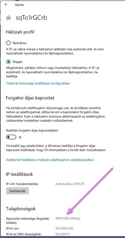

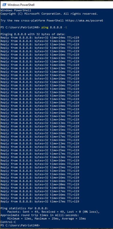

bbubby00
#42072
Nagy valószínűséggel kábel vagy papa-mama probléma.
A szettet is ellenőrizni kellene egy 1000-es kapcsolattal.
Kábel: kíméletlen csőbehúzás is sokat ronthat. Egyszer teszteltem egy agyongyötört UTP kábel. A kapcsolati sebességet 1000-nek "egyeztették" a hw.-ek, de a ping teszt nagyon magas csomagveszteséget jelzett. Kihagyva a sorból nem volt csomagvesztés.
bbubby00
Nem vagyok penge annyira a temaban, de a hazban ezres digi van egy fo sajat routerrel. Az egyik szamitogep onnan kapja vezetekesen az internetet, ott meg is van a savszelesseg.
Van a routerhoz kotve egy reapeter kabellal (RT-N18U) es onnan tovabbosztva kabellal masik gephez, viszont ott mar csak 100as net van. Lehet a kabelt rosszul krimpelni? -
