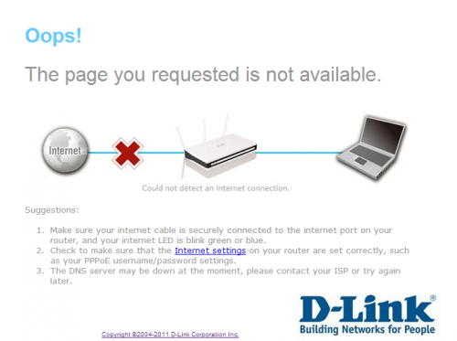

Az egy elég gagyi router, a Telekom szórta tele vele az egész országot! Ha kábelnet, akkor a 192.168.100.1 címen kellene lennie a kábelmodem admin felületének! Nézd meg ott, hogy milyenek a jelszintek, mert lehet már a modemnél szakad a net, és nem is a router a hibás!
Bobyjack
Intruder2k5 #20031 üzenetére
DIR-600-as a router. Igazából a barátnőméknél van, csak marhára idegesít, hogy ezt csinálja. Kell, hogy legyen egy modem is, azt hiszem koax kábelen jön a net, csak nem tudom merre van, mert össze-vissza van minden ebben a házban.
The IT guy

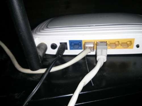

1, A UPC modem egy modem-router combo (EPC3925) es a TP-link mogotte AP / switch modban van2, Csak kabelmodem van (EPC3208) es a net FiberPower 30 vagy lassabb, a TP-link mogotte AP / switch modban van. A UPC ezekhez az elofizetesekhez 1 db publikus IP cimet oszt ki. A Notebook wifi kartyaja kert eloszor IP-t, az megkapta, es mukodik rajta a net, a tobbi eszkoz nem kap IP-t, hanem kitalal maganak APIPA cimet (169.254.x.y).
3, Csak kabelmodem van (EPC3208) es a net FiberPower 30 vagy lassabb, a TP-link mogotte router modban van. A Notebook wifi kartyaja kert eloszor IP-t, az megkapta, es mukodik rajta a net, a tobbi eszkoz a router DHCP szerveretol kap IP-t (192.168.1.x) es atjaronak a TP-link LAN IP-je kerul megadasra, igy nem talalnak ki a netre.
4, stb. (Nincs kedvem tovabb talalgatni)

z123456789 #20019 üzenetére
Igen szerény tudásom szerint, ha a szolgáltatói router lan portját második router lan portjával kötöd össze, akkor a megfelelő beállításokkal egy hálózatra kerül a két router, valamint az összes olyan kliens amit a második router lan portjára csatlakoztatsz, avagy a második routerhez wifi-n kapcsolódsz.
z123456789
Egy érdekes dologgal találkoztam tegnap.
Szeretném ha valaki meg tudná magyarázni, mert én nem találtam szavakat rá.
Az alábbi képen egy egyszerűbb TP Link router látható. (Nem tudom a típusát, mert annyira felzaklatott a dolog, hogy ilyen földi dolgokra nem figyeltem.)
Volt egy nagyobb vihar, kedves rokonság mindent kihúzott a fali csatlakozókból, vihar elvonultával vissza minden, és a router-hez kábellel kötött PC nem fogta a NET-et.
A laptop, ami Wi-Fi-n kersztül kapcsolódik, gond nélkül hozta a 10/5-ös sebességet.
Itt jön a csavar...a képen látható módon van bekötve mindegyik kábel a router-be.
Igen, jól látjátok, a fogadó WAN (kék) portba semmi, hangsúlyozom semmi nincs bedugva. A modemtől érkező UTP kábel az egyes rout port-ba van bedugva. (Bal oldali kábel). A 2es kábel megy a PC-be, de inaktív teljesen a dolog, nem működik, ám a laptop vígan netezik a 10/5-tel Wi-Fi-n ezzel e felállással.
Mondja valaki meg nekem hogy ez hogy lehet?! Mert kb 1,5 órát csak nézegettem, és próbáltam felfogni hogy most ez mi? Rosszul látok, valamit rosszul olvastam, és nem látom a fától az erdőt vagy mi a franc? Ez így nem kellene hogy működjön nem de bár?Please Help!
