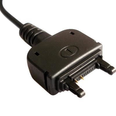

A színek alapján ezt nem tudod eldönteni. Ki kell mérni / "csengetni". De az a telefon tápegység ami 10 voltos, lehet gyenge lesz, mert gondolom az is rá van írva, hogy hány wattos. És ez alapján olyan, 4 watt körül lehet. tehát 10 vagy 9 volton 350-400 mA-t ad csak le, nem 600-at. 5 volton ad le 850-et. Így jön ki a kb. 4 watt. Neked kb. 6 wattos táp kellene. ...ha jól számolok.

Megvan persze a rossz is, de úgy gondoltam, hogy csak a csatlakozó végét vágom le és rá forrasztom a jó tápegység kábelére csak más más a színjelölés a jón fekete, piros ( szerintem ez a +) a rosszon ( már levágtam) fekete, fekete fehér csíkkal (szerintem itt ez a +) majd kimérem. Most egy dsl modem táppal működik, ami 5v 1A , de ez nem szerencsés hosszú távon.

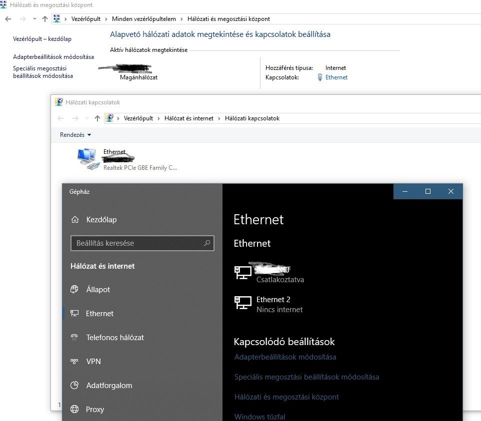

ARRIS CM 820 a modem ( vidanet )
Nem néztem kap e rendes IP-t nem világít egyik led sem a csatlakozón alaplapin, legtöbbször semmi életjelet nem mutat ritkán próbálna csatlakozni de azonnal kialszik a narancs led is holnap alaposan átnézem kap e ip- címet. -
gxcman
Kettő pc-m van 1 laptop Win 7 64bit, és 1 asztali ASUS Prime B 250 pro ( G4560)...stb Win 10 64 bit.
A laptop mindkét routerre ( WRT 54GL,,,,TP-Link WR1043 V.5) és a modemre is tud csatlakozni.
Az asztali egyik routerrel sem kommunikál ( nincs net ) a modemmel viszont van net.
Ma reggel még minden ok volt ( kb 8 óráig minden vezeték ki volt húzva belőle ) estére megbolondult és így sztrájkol, az ASUS oldaláról újra felraktam a LAN drivert, de semmi javulás, rakjam újra a Win-t vagy más megoldást próbáljak, előre is köszi a választ.
