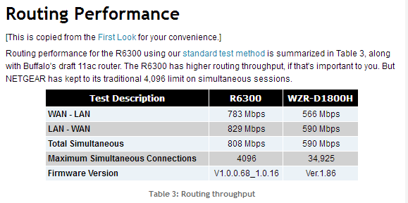

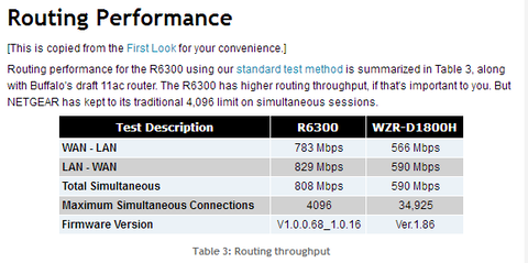

Ettől többet kellene tudnia: Routing Performance
Véletlenül nincs kikapcsolva a HW NAT? Nem tudom van-e erre mód, nem ismerem a menüjét, de a sebesség arra utal, hogy nem megy a HW NAT. Ha ilyet nem találsz, akkor próbáld meg reset-elni és újra beállítani, esetleg nézd meg a gyártó oldalán, hogy nincs-e rá újabb firmware. Ha van akkor tedd fel, majd szintén reset és újrakonfigurálás.
Rider74
Adott egy Netgear R6300-as V1 router. a Napoban felemték a sávszélességet 100/100 ról 1000/200 ra de a Speetest-en csak 200-220 /150 Mbit mérehető... lehetséges, hogy a router lenne a gát?
Üdv, Jose

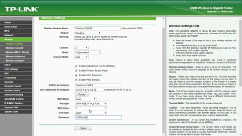

A R1-en (Telekom) nem túl beszédes a WDS beállítás. Nem vágom, mit, hová kell:http://i64.tinypic.com/11hbib6.png

A kölcsönös mac megadás alatt mit értesz pontosan?
Mit kell tennem, hogy működjön?
Nincs ötletem, hogy a fő routerben hogy adjam meg.
Mint AP? -

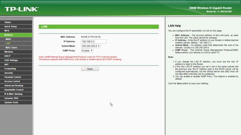

Sziasztok, fórumtársak!
Egy kis gondom akadt.
Beállítottam egy TP-Link-WR1043ND-as routert bridge-nek.
Ezen leírás szerint csináltam. Valamiért nem működik rendesen.A jelszóra panaszkodik, hogy nem jó neki, holott ugyanaz mind a FŐ, mint a másodlagos routeren. Próbáltam úgy, hogy kikapcsoltam a Router 2-t és előtte csatlakoztam a Router 1 2.4 GHz-es csatolnájára, majd miután "bevette" a R1 jelszavát, bekapcsoltam a R2 wifijét, hogy így talán csatlakozni fog, de nem tette.E képpen állítottam be, őket:
Router 1: 192.168.0.1 (Telekom-os Sagemcom F@st 3686ac)
Router 2 192.168.0.2 (DHCH nincs letiltva. Ha tiltva van, az sem segít)
DNS-nek és átjárónak be van állítva a 192.168.0.1
A csatorna mindkét routeren a 4-es. A titkosítás mindkettőn WPA2-Personal.Van tippetek, hogy mi lehet a kínja? Köszönöm, előre is! Mellékelek néhány fotót:
