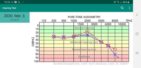

Amiről te írsz az az adott egyén hallásküszöbe..tól-ig...egy kettős érték.
Azt hogy méred, hogy mit kelt az adott egyénben a 3,5 kHz vagy a 6 kHz...vagy ha ilyen emelésekkel kísérletezünk, kinek fog TETSZENI és kinek nem...ugyanis a tetszés nem csak filozofikus beállítottság kérdése, hanem fizikai változókhoz köthető tapasztalat.
Kell majd terveznem egy fülest, ahol bizonyos mérések birtokában leszek, de előre szóltam a megrendelőnek; attól hogy bizonyos területeket kompenzálok, nem áll helyre a térérzet, sőt ellenkezője is lehet, vagyis a beidegződés által hall "normálisan", a kompenzált értékekkel pedig még akár szédülhet is... -
Degeczi
#06658560 #390 üzenetére
Ez csak egyetlen, mérthető szelete a hallásnak.
Hogyan mérnéd pl. a térérzetet (különösen mélységében)?
Szóval attól még, h az egyes frekvenciákon diszkrét jellel (de már ez is aggályos, hiszen a zene sosem ilyen, és amikor egyszerre sokminden szól, már mindjárt más lehet a helyzet) tesztelve azonosnak tűnik két ember hallása, simán lehet, h mégis teljesen mást hallanak. -
#06658560
A hallás az igen jól objektíven mérhető minden egyes ember esetében. Az eredmény egy valamilyen átviteli függvény lesz a fülkagyló-hallásközpont jelútvonalon jelen lévő összes ideg- és rengeteg egyéb sejtet tartalmazó láncra vonatkozóan.Akár hertzenként is meghatározható milyen hangot hall valaki.
