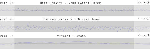

CD-flac hanganyagot konvertáltam 320 kbps MP3 formátumba, LAME 3.99 MPEG Audio Layer III enkóderrel, utána mindkettő hanghullámába mintavételezési pontig belenagyítottam, és összehasonlítottam őket. Ez digitális forrás, ha egyezik, akkor az ugyanúgy fog szólni, ha pedig nem, akkor látható kell legyen az eltérés.
Három különböző zene, egy másodperc alatt 44100 ilyen mintavételi pont van, így a legmagasabb leképezhető frekvencia 22.05 kHz.
Nem sok eltérést látok, pedig változatos részeket kerestem és közben sokat átnéztem. Michael Jackson zenéje igen sok összetevőből áll, amik hallgatva nem feltétlen sejtetik magukat. Alatta a lankás hullám a hegedű alapfrekvenciájának sokadik felharmonikusaiból összetett rész, amiről könnyen hihetnénk, hogy ide kell a nagy mintavételezés, hogy szépen visszaadja.
