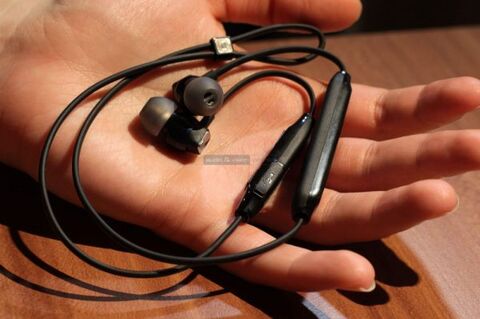

Kisgépkezelő
Ha tippelnem kéne, akkor a kapcsolat módja lesz a probléma. Egy headsetet/kihangosítót két kimenetként lát a Windows, meg szerintem a Droid is hasonlóképp. Windowson ugye egyszerűen lehet váltani, droidon, meg általában eltalálja a rendszer, hogy mi kéne, de lehet, hogy a Xiaomi romjában van valami hiba. Egyszer találkoztam olyannal, Droidon, hogy így alacsony minőségben kezdett el lejátszani autós kihangosítóval, de egy újrapároztatás megoldotta. Lehet van valami beállítás amivel rá lehet erőltetni, hogy a megfelelő protokollt használja.
Windowson így néz ki a dolog. Ez most mondjuk nem egy kihangosító, hanem egy headset, de látszik, hogy ugyanaz az eszköz headphone-ként és headsetként is megjelenik a választható kimenetek közt, meg azt is kimásoltam mellé, hogy milyen minőség tartozik hozzájuk.
Itt egy hangminta is. -

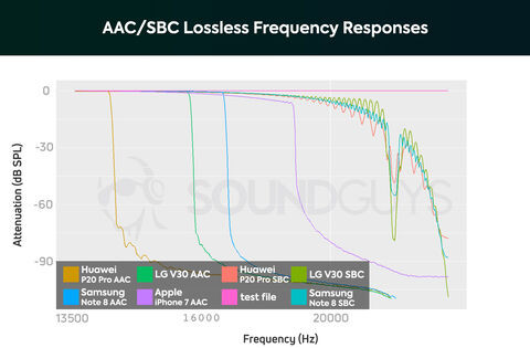

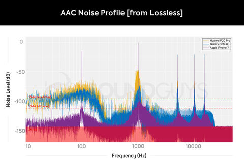

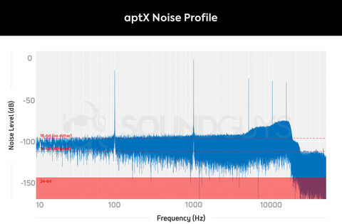

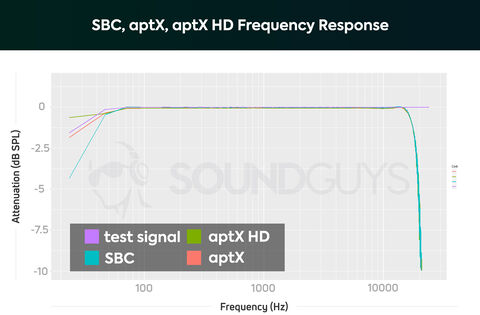

Felejtsük már el ezt a BT rossz hiedelmet. A alap A2DP protokoll, SBC kódolás esetén, egyirányú kapcsolatnál tud 345 kbps tömörített átvitelt, 48 kHz mellett. (És 328 kbps / 44.1 kHz.)
Aztán jön az aptX, 352 – 512 kbps. És van még egy a Sonynak, az 96 kHz és majdnem ezer kbps.
Itt egy fülesen mért átvitel és torzítás, gyakorlatilag megegyezik az SBC és aptX.
Meg egy kis érdekesség, gyakorlatilag meghallhatatlan.

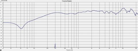

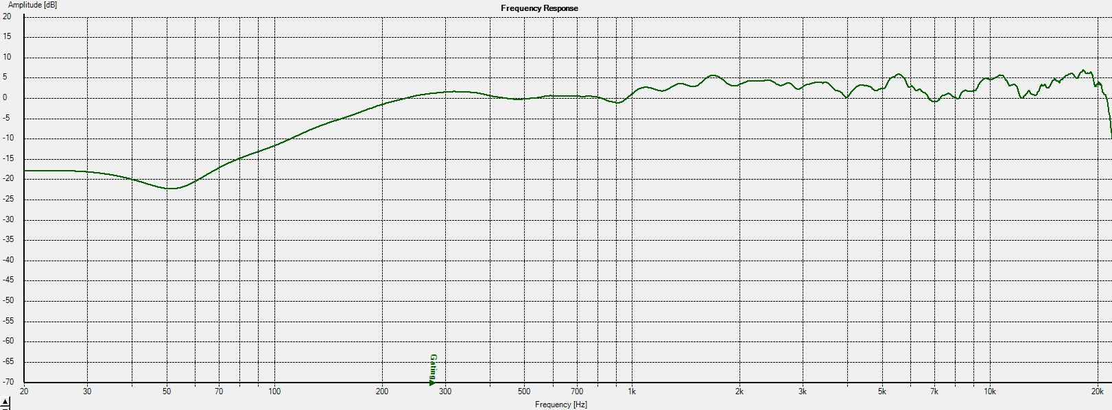

"Ha valami olcsó füles, fejes, vagy valami beépített DAC-os átlag eszköz (pl. laptop, telefon, táblagép), akkor ott úgyse visz át a rendszer kb. 14-16 kHz felett, de sokszor már 10 felett sem, így teljesen mindegy, hogy ezek a felső frekitartományok le vannak-e vágva, vagy nem, mert nem hallatszanak."
Pl. 16 kHz fölött azért kell tudnia egy rendszernek megszólalnia, hogy megfelelően szóljon rajta a 16 k. Épp az előző két napban készítettem egy egyszerű kis aktív, sztereó dobozt, egy két mélyközepes centerből. A 6 centis mélyközépnek ilyen mért átvitele van.

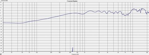

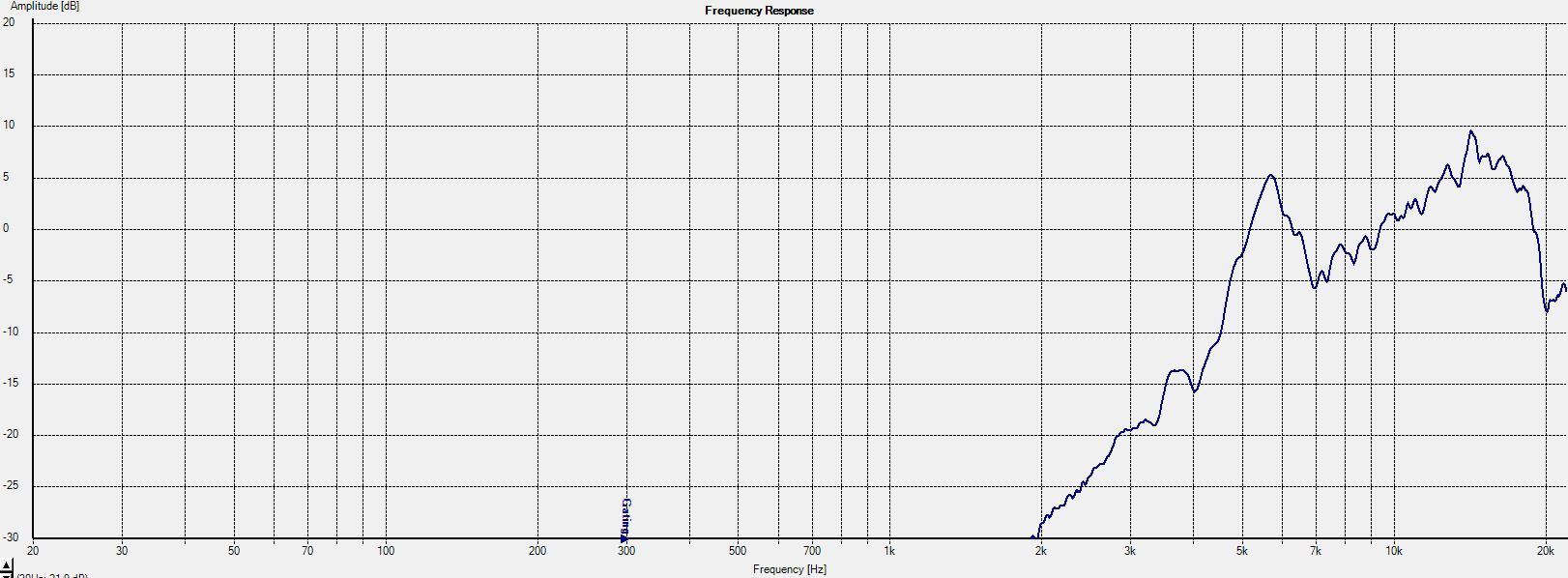

Határeset volt, de tettem mellé magasat, leginkább a tér miatt. Egy ilyen átvitelűt.
Ezeket a szórókat nem igazán lehet jól egymáshoz váltani, de figyelembe véve a célokat, a mélyközép nem is kapott váltót. Reggel óta hallgatom, eddig jó hangja van.

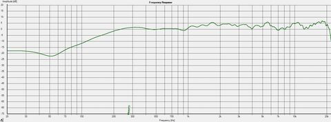

Együtt így néz ki, hát, nem ezt adnám be referenciának.EQ-val kiegyenesítettem, így néz ki, a zöld az.
Mégis a felső kéknek normálisabb hangja van egyelőre. Pedig ha összeveted az első méréssel, ami a mélyközép csupasz átvitele, akkor a magas még kevesebb is.
(Persze félre ne értse valaki, itt nem hifista marhaságokról van szó, hogy nem számít a mérés, és bármilyen rossz átvitel is szólhat jól, hanem arról, hogy értelmezni kell tudni a mérést és ismerni a hangszórók tulajdonságait.)A másik dolog, hogy pl. a monitorom belsejébe épített low-low-end hangszórók, amik hangja valahol felül talál ki, baromira minősíthetelenül kezd szólni bizonyos zenék alatt, ha levágom 10 kHz fölött. És azt is hallom, ha 14 kHz fölött vágok, épp úgy elkezdenek hiányozni a cinek, mint a jobb rendszeren.
Szóval ne mossuk össze a zene konkrét tárolt információit, a megszólaltatásra használt rendszer tulajdonságaival!
A különböző drágább DAC-ok szükségességéről más véleményen vagyok.
Nem vagyok biztos benne, hogy sokaknak menne a 10/10 vakteszt egy normál asztali PC alaplapi hangkátyájának analóg kimenetének kihívására.
Nem mintha én azt favorizálnám, de a sok megvető minősítés után, sokaknak erősen kellene magyarázkodni az 5/10 ABX után. -

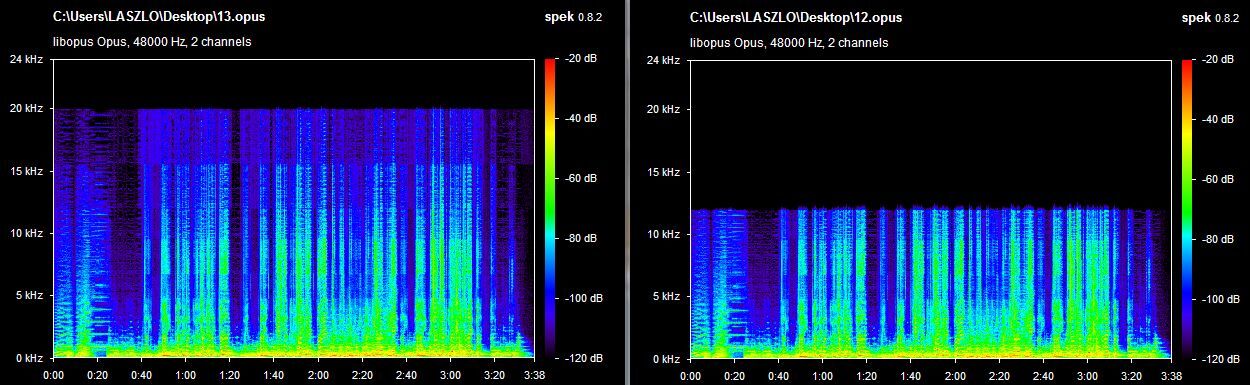

Amikor feltöltök egy tesztfájlt, azt írom, ami az igazából. Fájlméret osztva számhosszal. Tehát ezek szerint az OPUS 122 kbps beállítással lett 128. Így korrekt az összehasonlítás.
"Az Opus 32kbps felett 20 kHz-től felfelé vág le."
Nálam az OPUS 13 kbps-on még megtartja legalább 20 kHz-ig, és 12 kbps-on vág hirtelen egy nagyot."Továbbá írtad, hogy az Opus csak VBR-t enged."

BT aptX: 352 kbps, aptX LL: 384 kbps, aptX HD: 512 kbps. Ez ugyan nem egyenlő azzal a bitrátával, de a szűk keresztmetszet nem a BT lesz."Nagyon fontos, hogy a konvertálás mindig lossless-ből történjen"

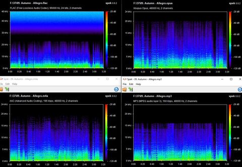

Próbáltam egy tesztet ezzel a progival, nagyjából azonos bitrátával és érdekesen néz ki:
Az mp3 mennyire levágja a magas frekvenciákat, opus megtartja 20khz-ig végig, aac kb a kettő között van. Aztán persze ez tényleg inkább csak látványos és a progi kimutatja, azonban az emberi fül nem érzékeli, vagy nem hallod ki a különbséget. A tömörítéseket az EZ CD Audio Converterrel készítettem. Az mp3-nál nem tudom miért, de pattanik mindig egyet az elején akkor, ha amúgy csend van a forrásanyagon. A többinél nem csinálja. Szerencsére a telefonom is kezeli az opust, aac-t is, szóval bármelyikre tömöríthetem.

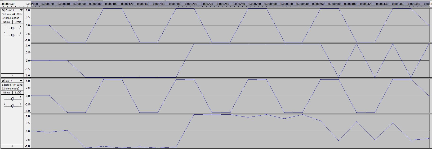

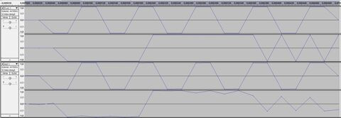

Ha ezt itt, a felsőt, megszólaltatod egy hangsugárzón, akkor szerinted lehet ezt ilyenre rögzíteni egy mikrofonnal? Értem, hogy az összetevők adják ezt ki, és szűrtem is az általad javasolt frekvenciákon.
Mintavételezési pontig van belenagyítva, jó, ha így az egész képernyőre kifér egy 50 Hz-es félhullám.Csupán érdekességnént csináltam egy ilyet, hogy csak egy vonal van felül. Ahogy várható volt, nincs változás, nincs hanghullám, nincs összetevő.
