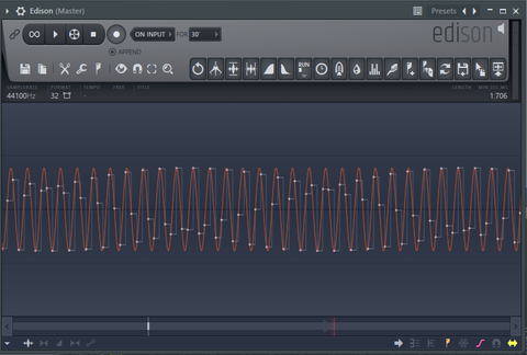

Ez egy 15 kHz-es hang, 44.1 kHz-en mintavételezve. Az ábrán láthatóak tárolt mintavételezési pontok, az ebből rajzolható lépcső nagyon halványan, és a halható szinusz hullám is, ami illeszkedik a mintavételezési pontokra.

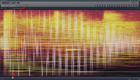

Hogy kontextusba helyezzük az ládbob hangját:
Ez egy 0.5 mp-es részlet, a komplett ládbob hangja. Nyíllal bejelöltem, hogy hol van vonal. Szóval erről beszélünk, szerintem szőrszálhasogatás. Eleve ha elfogadottnak tekintjük, hogy ennek nem kéne ilyennek lennie, abból hogy következik, hogy a szám nem alkalmas FLAC-ra? Vagy az a tipp, hogy emiatt hallanám a különbséget, mert 0 dB-en van ez a két részlet a lábdob hangjában, tehát én ezt hallom? Csak mert ha meghallgatom külön a ládbobnak egy kis részletét, ami tartalmazza a két problémásnak látott részt, akkor az egy lágy, tiszta hang, a dobnak a mélyfrekvenciás dübögő része, nem torzít, s nem is olyan elem, amin a tömörítés kifogna.
szaszlaci #1115 üzenetére
Elolvastad, értelmezted amit írtam? Nincs semmi baj a vonallal, nagy valószínűséggel a lábdob kis részlete (még mindig nem mondtad meg hol keressem). Nem ritka, hogy így szokott kinézni, s nem is baj. Simán meg lehet szólaltatni jól hangfalon.

Legjobban az tűnik fel, hogy halkabb, de nem csak ez a gond. Sokkal mosottabbak a tranziensek, illetve olyan lesz, mintha ráeresztettek volna egy kompresszort.
A hullámforma ránézésre nagyon betegül fest, de ennek megvannak az okai. Sokat elemeztem ilyen zenéket (én is foglalkozom ezzel hobbiszinten), s az elején rohadtul érthetetlen volt az, hogy 0 dB-ig ki van tolva, de ennek nem torzít, nincs túltolva. S ez a legtöbb dnb-re igaz. Kivéve a tucat liquideket, azok keverése egyszerűen kritikán aluli, gyakorlatilag nincs master meg mixing, a hullámforma ezért meg ránézésre szép, amúgy meg borzalom semmilyenül hangoznak, tucat ronggyáhasznált hangmintákkal, nem sajátokkal, stb.
Na, szóval. Ami mutatsz "túlvezérlést", az vagy a lábdob vagy a pergődob. Azoknak ilyen tranziense szokott lenni. Azaz alapból keveretlenül is ilyen a hullámforma. A zenébe a láb- és pergődobot pedig jellemezően úgy szokták bekeverni, hogy ha megszólalnak, akkor minden más hang elhallgat, vagy legalábbis kompresszálódik valamilyen módon, különben ugye torzítás lenne. De ugye a masteren nincs hard clipping. Amit clippingnek látsz, azaz eredeti felhasznált hangminta formája. Aztán ha benézel a láb- és pergődobok közé, akkor ott egy lassú, "nagyon szőrös" hullámot látsz, az ugye a szubbasszus. Ebben a számban kb 43-50 Hz között mászkál, illetve van egy 100 Hz-es hang is. Azonban itt nincs clippingnek látszó rész, azaz egyenes vonal, habár utóbbinak tényleg sehol nem kéne lennie, akkor sem ha nem hallható. Összefoglalva a keverés nagyon pongyolán fogalmazva valahogy úgy szokott történni, hogy a láb és pergődob hangerőben prioritást kap, ezután jön szubot kivéve minden hang, végül ráöntik az egészre a szubot, s akkor megkapjuk azt a bizonyos virslit. Szóval nagyon nem egyenrangúak az egyes sávok, s sokkal kifinomultabb egyéb technikák vannak a keverésre, mint egy akusztikus zenénél. Nézd meg a számot úgy, hogy 60 Hz környékén megvágod, s ki fog emelkedni a hullámformából a láb- és pergődob, s láthatóan megjelenik az a dinamika egy része, amit a szubbasszus elrejtett.
Tehát, ez nem túlvezérelt, legalábbis keverés- és masterügyileg, mert az alap lábdobnál és pergődobnál látható, de ezek a hangok eleve ilyenek, ilyennek készültek, s ez így jó, ez a stílus része, nem a sátántól való dolog. Lásd még elektromos gitár torzítása, habár utóbbi az konkrétan egy kifinomult torzítási metódus, míg a dnb dobhangjai egy nagyon alapos sound design eredményei szoktak lenni. Már ahol. A liquidnél nem.
