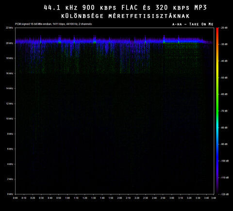

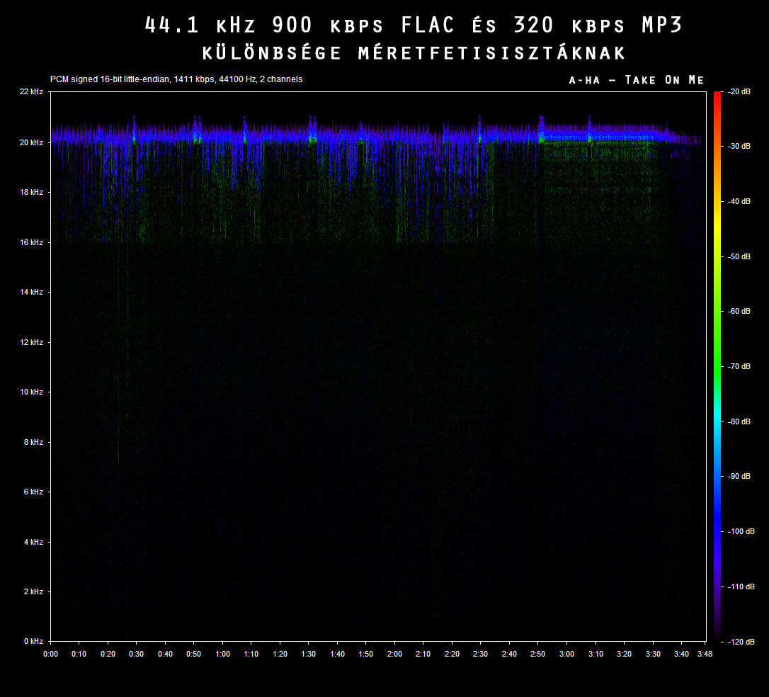

Hallgasd meg az általam linkelt videóban a noise shape-t. Ugyanakkora amplitúdójú a zaj, mégis sokkal halkabbnak hallod, mert a magas frekvenciákra nem olyan érzékeny az ember.
Egyébként pedig megint általánosságban beszélsz MP3-ról, amikor itt a lehető legjobb minőségűről van szó. Ez nagyon nem mindegy, mert átlagban az MP3 borzalom.

"Ha ezek a tömörítő algoritmusok bizonyos jelszint alatt kidobálnak információt, nem műanyagosítják el a zenét?"
Nem tudom. Valószínűleg azért lett ilyen az OPUS, mert jobban számít egy -70dB-es 16kHz, mint egy -100dB-es 5kHz. De ezek annyira halk jelszintek... halkabbak, mint ami a legtöbb LP zajszintje.

Milyen szoftverrel csináljátok a különbségi spektrogramokat?
PuMbA
benedekco #585 üzenetére
"pl mp3 sokkal jobb eredményeket mutat mint az OPUS."
Az a nagyon sötét kék, ha jól tudom -100dB jelszint körül van
Az OPUS inkább megőrzi a nagyobb jelszintű (-70 - -90dB) magas hangokat és kidobja a nagyon alacsony (-100dB vagy kisebb) jelszintű közép és mély hangokat.
lezso6: Ja, lásd, amit ebben a hozzászólásban írtam. Az se hülyeség, amit az OPUS csinál, hogy nem vág, de a jelszinttől függően dobál ki.

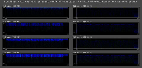

Időközben csináltam egy OPUS összevetést is, Pumbával sikerült rájönni, hogy a tegnap mutatott tesztemnél elsiklottam a 44.1 -> 48 kHz "kötelező" újramintavételezésen a formátum esetén.
44.1 kHz-es volt a forrásfájl, ezt tömörítettem az MP3 változatokban, és ehhez hasonlítottam az eltérést.
OPUS-nál újramintavételezést csináltam 48 kHz-re – tehát érdemben több összetevő nem került a képletbe –, és a tömörítések után kapott eredményeket ehhez hasonlítottam. Ezért a két fajta etalon.Első ránézésre jobb, mint az MP3, mert a felső tartományban többet tart meg, de miután értelmezzük a mérést, látható, hogy minimális az előnye. Kifejezetten alacsony, 128 kbps alatt viszont egyértelműen sokkal jobban szól az OPUS, mert ilyenkor is sokkal többet tart meg a magas frekvenciatartományból. Ami árnyalja itt az előnyét, hogy ahol ennek létjogosultsága van, többnyire nem játszható le.
Leginkább talán a 128 – 320 kbps között félúton lehet jó választás, amiből sokkal inkább az online zeneszolgáltatási vonatkozásokban van nyereség, és jóval kevésbé az otthoni tárolásnál.Arra viszont biztos jó a formátum, hogy FLAC vs. egészen alacsony bitrátás vakteszteket lehessen csinálni, ahol tízból nem kevés szupertvíteres hifista elhasal.

Megtennél valamit? Ezt az RF anyagot le kéne tölteni.
Utána csinálnál belőle két OPUS-t? Az egyik 320 kbps legyen, ~8.4 MB. A másik alacsonyabb, olyan, amit te egyenértékűnek tartasz a 320-as MP3-mal. Minden egyéb beállítás rád van bízva. Utána küldd el őket. -

Na most én próbálkoztam az OPUS-szal, de szinte biztos, hogy valami hiba volt.
1.3-as verzió, Foobar. Itt az eredmény, siralmasnak tűnik. És ez simán lehet másnál is, ha nem áll neki összehasonlítgatni a kapott spektrogramokat!
Szóval tényleg annyi kbps, mint amennyi be lett állítva és oda van írva.
A konverziók között van eltérés, szóval nem az van, hogy valami beállítás beragadt.Azt meg ettől függetlenül – bár engem ez csak megerősített abban, ami az otthoni használatot illeti – az MP3 mellett szól, hogy a cipőfűzőm is lejátssza. Pincében a digitális képkeret viszi. Filléres kínai transzmitter viszi. 15 éves MP3-lejátszó viszi. Csak át kell másolni, semmi tökölés konvertálgatással. (És minőségromlással.)
Nem vagyok a többi formátum ellen, de a magam részére a választás egyértelmű. -
szaszlaci
"A skálázás gyakorlatilag ugyanott van.
De nincs ott, egymásra raktam. Nem tudom, hol csúszott be nálad a hiba.Többieknek:
Csináltam egyet a Spek-kel is, mert szóba jött, hogy hát ezen aztán majd nagyon látszani fog az eltérés.
Persze, látványosabb, de értelmezzük is a látottakat! Azok a hiányzó részek 70 – 120 dB-lel halkabbak a normál megszólaló hangnál!Ezen kívül azért azt se feledjük, hogy ezeknél a veszteségmentes ellenörzésére való programoknál az Y-tengely frekvenciakiosztása lineáris. Sokkal jobban láttatja a kevéssé jelentős részeket. Normál, reális esetben a halláshoz igazított logaritmikus kiosztást használunk. Ott a 10 kHz "nem" a 20 kHz fele, ami a skálázást és jelentőségét illeti. Nézzük csak hol van a 10 - meg a 20 kHz!
