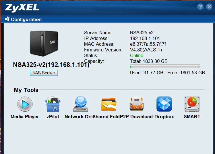

Amúgy közben találtam megoldást: ipv6 auto, upnp port map, cifs ellenőrzése hogy rendben van (érték és zöldnyíl). Nekem, annyi kellett, hogy tonky, ftp letilt, hard reset, fw frissítés. Cifs ok. Ftp-t engedélyezni.
Észrevétel, mivel a visszajelzések lassan frissülnek érdemes beiktatni vacsorát, zene hallgatást a változtatások között, akár csak 6 éve a régi router telnet világban.
Ezzel, köszönöm azoknak akik tényleg vették a fáradtságot és próbáltak segíteni.
Részletek, akit érdekel.
Esetleg aki figyelt annak feltűnt, hogy a meghajtó win hálózati csatlakoztatása nem akaródzott, egy lecsupaszított 3 elemes hálózaton, gondoltam ipv6-tal teszek egy próbát - a förtelem sok routert megviccelt mikor bejött - végig zongoráztam tiltás, autó, statikus, így jutottam el az "Upnp port map" ponthoz. LAN, CIFS sor mellett felkiáltójelet (másik szolgáltatás használja) kell eltüntetni, ha van. Mivel előtte nem néztem ezt a pontot hard resettel kezdtem, de a felkiáltójel maradt.
Mivel állítani nem tudtam a cifsnél - bocsánat én vagyok a béna, elnézést, tudom itt a guruk ezt élből megoldják, ha kell tollal kisatírozzák - fw feltöltéssel próbáltam teljesen alaphelyzetbe hozni. Régi fwt visszatölt, reset, cifs-re ránézve, megint felkiáltó jeles, ipv6 autora állítás, újraindítás. Cifs mellett megjelent 445 érték! De van, felkiáltójel is. Win hálózaton még mindig webes és ftpként müxik, kerestem mi használhatja, tudom béna vagyok mert nem találtam meg. Utolsó körben új fw ismét fel, majd ipv6 auto, felkiáltójel maradt, érték van. Minden alkalmazást letiltottam a NAS-on (Tonky, ftp). Reset, én vacsora, majd eltűnt a felkiáltójel. FTP-t, Tonkyt engedélyeztem. Vártam, szerencsére felkiáltó jel nem jelent meg.
Akkor ip címes ping, ok, Zyxel nas starter cucc egyből megtalálta, inicializálás, hdd format. Lefut.
Böngészőből elérhető, ftp müxik, win hálozaton semmi jele, de intéző \\ipcím belép. Végre.
Beraktam a korábban általatok lefikázott hálózati környezetbe (ami nem is létezhet, ha jól értem amit írtatok) érdekes módon most még a upc dobozig is eljutott és felismerte magától az upnp menüben.

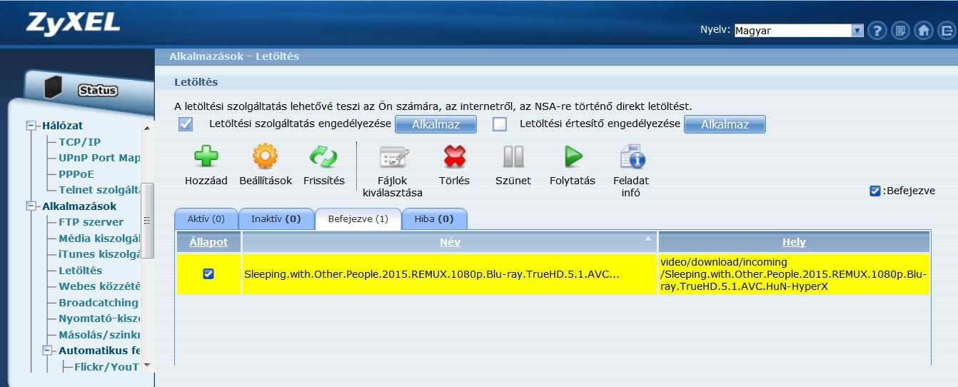

Hát megjött beüzemeltem nagyjából elindítottam egy létóltest a transmission-nal szépen le is jött de egy óra múlva leállt a seddel és ennyi. Sajnos később láttam, hogy 60 percre volt állítva az idő pont. Kérdés mivel tudom rávenni a sedre ???
A kodiba meg az istenért sem tudom beállítani, hogy lássa.
Na jó éjt ,már zúg a fejem menek aludni.
Béni2360 - Redmi Note 8 Pro - Acer Aspire 5 A515-51G -- LG OLED55C8PLA - YAMAHA RX-V685 - Mission mx4 5.0 - Taga TSW-90 v.3 - QNAP TS-133 - Mini MX-G - MECOOL BB2 PRO- X96 MAX PLUS -ZIDOO Z1000 Pro
Anonymus23
Seed: vedd ki a pipát a "Megosztás eddig az arányig", illetve a "Megosztás megszüntetése, ha nem használt" elől, és akkor seedel amíg van kinek, és van a feltöltési sávszélességből. Ha senki nem tölti a torrentet, akkor értelemszerűen nem tölt felfelé.
A TM GUI-ban fix portot adtál meg neki? Routerben port forwarding be van állítva?
;) - The Power of the Light Side
Beni2360
Hát azért már vagy tízen éve torrentezek ezek az alap dolgokat tudom.De a letöltő oldalon azt jelzi.hogy nincs kapcsolat-sed. és a NAS pedig, hogy befelezte.Na de most már szerintem mindegy mert azt hiszem törli az egészet és indulok elölről. El indítottam az initialized wizardot.

Hát köszi a segítségeket de ez egyelőre nem megy.
Az asztali gépemen indítottam be a nast.
A laptopról nem tudok belépni erre az oldalra.
A webes oldalra be tudok innen is lépni. De a letöltött filmet letőltési linken keresztűl töltöttem le.
Habár kiválasztottam az elején a letöltő progit de nem találom, vagy ez lenne az? letőltés. Tudom, hogy másnak pik pak menne bocs.
Hogy tudnék vissza menni a programok telepítő oldalra? Hogyan vagy indítsam, resetteljem és induljak az elejétől? Csak két lámpa é egy vinyó van.

Az a letöltő az nem a Transmission, hanem a beépített gyári torrent klien, ami kb semmire sem használható, meg max csak 10 torrentet tud.
A programcsomagos TM az ott van felül, Rendszerbeállítások, azon belül Firmware/programcsomagok fül.

Nagyon nagy köszönet a kedves fórumtársnak Anonymus23-nak. A mai nap De - 13h-ig nyújtott többszöri segítségért.
A neten keresztül a TeamViewer progin keresztűl teljesen újra telepítette a NASt és mindent beállított nekem. Mindenkinek hasonló segítséget kívánok.!! 10/10 pont
