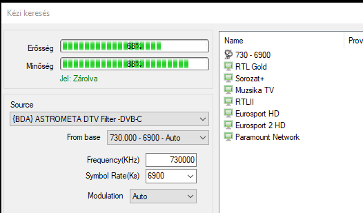

Ti tudtok valamit kezdeni azzal, hogy a kép folyton üres zöldet mutat és be kell zárni a tuner programot?
Elég idegesítő, hogy Digi DVB-C-nél az összes SD adóval ez van. -
Jettero
Mivel az általad küldött kép alapján 65%-os a jelszinted, de a minősége 0, ezért valószínűnek tartom, hogy a jel minősége vacak: a galvanikus leválasztó tűmik megoldásnak.
Kipróbálhatod, hogy a koax kábelnek csak a középső vezetékét dugod be a kütyü kábel bemenetére - és úgy megnézve a Kézi keresés-ben beállítva, majd a Scan-re kattintva. Ha a minőség javul, akkor a fenti lesz a megoldás. -

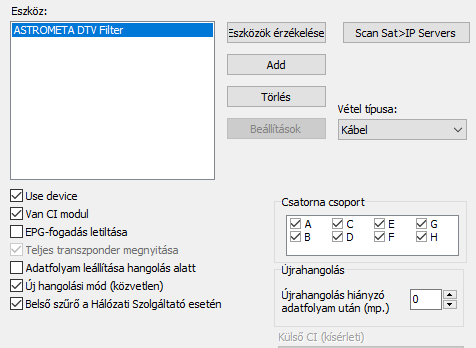

Ez nagyon ősi proci. Ha a gyári felvevőt használod akkor TS formátumban mentve, szerintem, működhet a dolog>A másik, hogy milyen progit használtok/ajánlanátok hozzá erre a célra (tehát főleg felvétel). Google-ben ez az első találat, vagy van jobb, esetleg ami ingyenes is?
Az előbbire utalva: szerintem a géped üzembiztosan nem tudja átkódolni a HD videó és hangsávot - amit más programok csinálni szoktak az AVI vagy MP4 mentéshez.
Ettől még megpróbálhatod az ingyenes verzióját a progDVB-nek . Timeshift-et az ingyenes nem tud. -

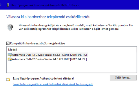

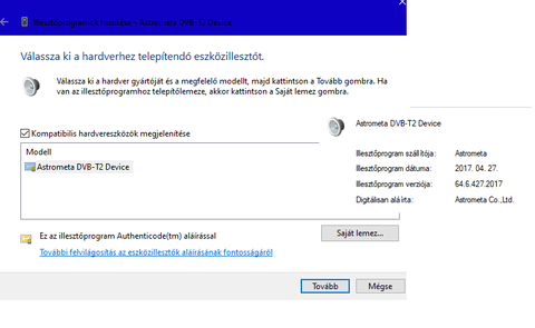

Nekem egyébként csak a 2017-es driverrel működik. Ilyen, ha friss windowsba bedugom. (oldalt a driver tulajdonságai)
Ilyen, ha telepítem a drivereket, amik nekem vannak. (2016-os verzióval nem működik!)

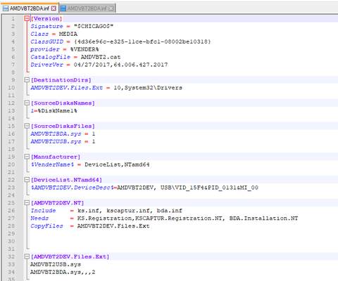

Egyébként a legújabb AMDVBT2_Setup_200917 telepítő ezt a drivert tartalmazza (nem tudom mi benne az új??):

Csak a windows gondolt egyet és a legújabbat kezdte használni a beállított helyett...Az illesztő program frissítése opció ablalkán belül el kell jutni a "választás a számítógépen található illesztő-program listából" opcióig. Ott lehet váltogatni.
Talán törölni is lehet ha a rossz van betöltve és az eltávolításnál kipipálod a driver törlését.
