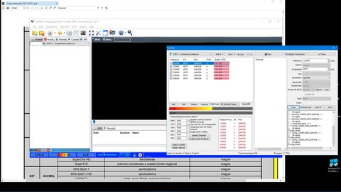

Az a bajom, hogy a WinTV soloHD mellé adott WinTV8 programban (kódos) nem lehet állítani, hogy más frekin is keressen, csak ami előre definiálva van és persze nem egyezik a szolgáltatói frekikkel.. 400 MHz felett tökéletesen megtalálja az összes csatornát, ott nincs baj.
A régi Terratec H7-hez adott programban is előre voltak definiált frekik, de ott meg tudtam csinálni azt, hogy ha a kettő közé esett valamelyik, akkor beállítottam, hogy kisebb lépcsőkben (0,5-1 MHz) keressen és így a köztes frekiket is megtalálta. Na a WinTV8-ban ilyen lehetőség nincs.....
A DVBviewer-t meg csak kipróbáltam (valami tört verzió), de nem igazán ment rajta semmi. (Most erre nem szeretnék már pénz áldozni, hogy azt is megvegyem.)
Most éppen a SmartDVB-t próbálgatom, de olyan bonyolultak a beállítások, hogy csak nagyon nehezen igazodok ki rajta.Ha esetleg van tipped hogy mit érdemes kipróbálni egyáltalán ami jól működik, akkor nagyon megköszönném.
(Frekik (MHz):115, 123, 131, 139, 418, 426, 434, 442, 450, 458, 466, 474, 482, 490, 730, 738, 746, 754, 762, 778, 786)
QAM: 256 mindegyik frekin, SR: 6875 mindegyik frekin.Köszi előre is.

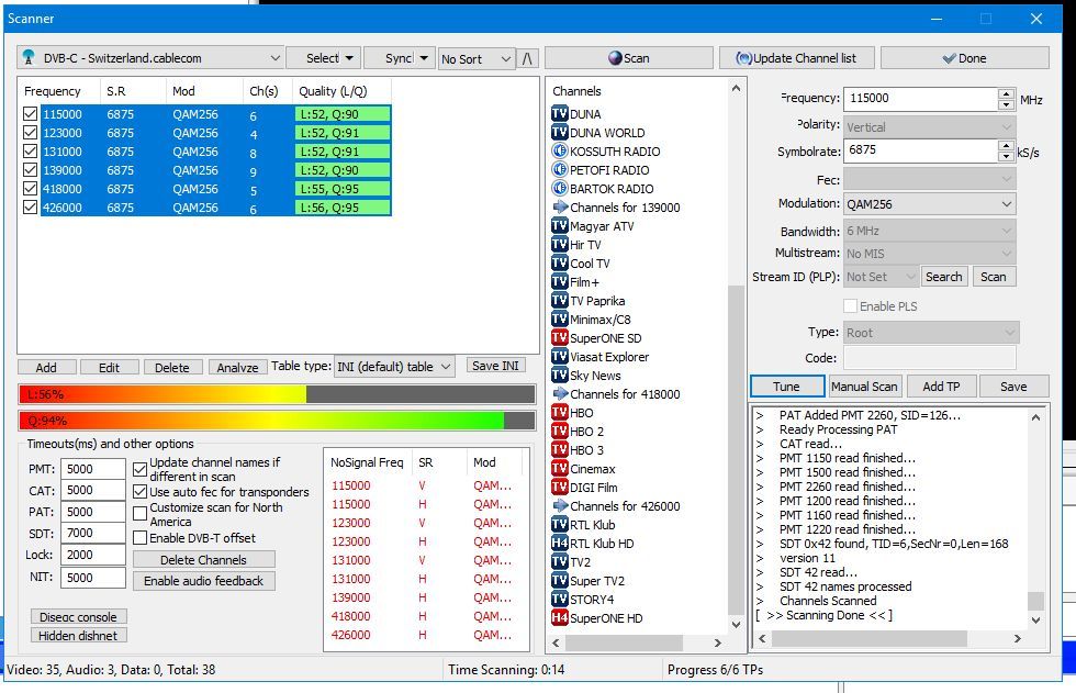

gorbep
Amire nekem kell, arra tökéletes.... "free", jogtiszta és pici... végre rájöttem hogy kell rendezni a csatornákat... scan sorban kijelöl és a CTRL+fel/Le nyilakkal lehet őket bárhová mozgatni a listában, a "E" setup -ban meg még rendezgetni szelektálni is lehet őket.... amíg konfigurálgattam többször is befagyott... de most hogy már csak nézem, csatornákat váltok, atom stabil... 2% alatt eszik CPU-t... nincs okom váltani,, és most már az Always On Top is megy...
Amúgy filmeket MPC-HC-n nézek, az alá meg nem kézenfekvő Tunert beintegrálni... Biztos vannak sokkal jobbak is, de nincs kedvem az 5e-es tunerhez 6e-ért venni SW-t... még megpróbálkozok az ffdShow beindításával (a setup-ban mintha láttam volna ilyen menüpontot), ha ott feléled az avisynth-es 60 fps interpolációm, akkor meg WIN!
Ha az is megy, akkor ez a CVB-C tuner 5e-ért ajándék!
Szerk: "Can not connect video decoder Filter!" ....
HA valaki rájött már ezt hogy lehet, az nagy segítség lenne...
