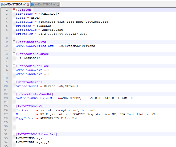

Diák66
Nekem egyébként csak a 2017-es driverrel működik. Ilyen, ha friss windowsba bedugom. (oldalt a driver tulajdonságai)
Ilyen, ha telepítem a drivereket, amik nekem vannak. (2016-os verzióval nem működik!)
Egyébként a legújabb AMDVBT2_Setup_200917 telepítő ezt a drivert tartalmazza (nem tudom mi benne az új??):
Eddig csak 2 driver volt úgy tűnik..... hiába volt a hivatalos oldalán már vagy 8 telepítő. -
