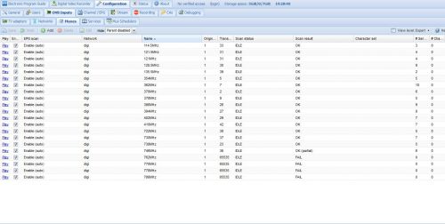

Adva van egy usb-s Astrometa dvb-c tuner. Tarros előfizetés. Amit a Tarr információt adott, hogy 210Mhz-850Mhz, 256 QAM, 6875 sebesség, és 102 hálózati azonosító. A kütyühöz adott gyári program meg is találta a csatornákat, de nagyon fapados, útálatos használni. Használnám a dvbviewert (5.6.1.0), de az meg nem talál semmit. Biztos én rontok el valamit, de nem tudom mit, és a próbálkozások eredménye nagyon lassan jön, mert egy keresés, minimum 20 perc. Kereséskor a pat (sárga), pmt(barna), stdm (barna), nit(szürke). Valaki tudna segíteni, hogy mit rontok el?
Közben odáig jutottam, hogy 778000Mhz en találtam 11 csatornát, de a közszolgálati csatornákon kívül, bár van előfizetésem, a többi nem nézhető.
Elvileg 60+ csatornánk van, de csak ennyit találtam. A gyári program mindet megtalálta és mutatja is, de nagyon nyomi, se felvenni nem tud, se audio nyelvet nem tudok változtatni, és még csatornaválasztója sincs...Edited
özben rájöttem, hogy a guide a csatornaválasztó. De a hatvanegynehány csatornámon felül van még 140 előfizetetlen. Felvételre vettem, a fiam sorozataihoz. De így eléggé használhatatlan. Eddig csalódott vagyok... -

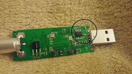

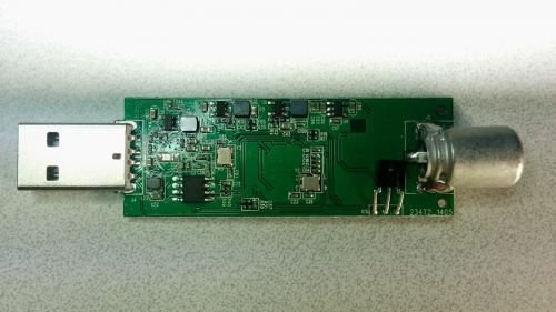

Na elővettem én is újból ezt a kütyüt, de most még kevesebb adót fogott be sokkal mint régebben és még rosszabbul megy amit be is fogott , így teljesen nézhetetlen, készítettem egy felvételt is, a felvétel még jobb is mint ahogy élőbe megy :
Videó -
Piedon
Mivel az tekercs az usb résznél van, nincs köze a nagyfrekis részhez vagy nagyon elcseszték a nyáktervezést
Ha jobban megnézed más is hiányzik a te panelodról szóval két különböző változat lesz, ezalatt azt értem, hogy ugyanaz az tuner csak mondjuk egy dc-dc konverter más rajta. Na de ez már elektronikai rész. Keress meg privátban és megbeszélhetjük a próbát. -
