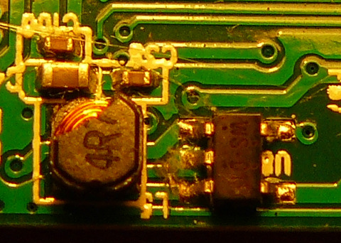

mindegyik tekercs úgy néz ki, de ha a burkolat törött lenne, az sem számítana. A finn srác blogján is elég szedett-vetett tekercs volt rajta [link]
Az u8 az viszont gyanús, arra gondoltam én isKíváncsiságból megnézem az enyém belsejét is,

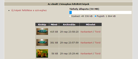

feltöltéskor pipálva a jpeg konvertálást, nekem a 2x1.5 MB-os képemből összesen 800kb körül lett a foglalás ph tárhelyből. Ráaddásul ez idővel megújul. De ha kedvem lett volna, akkor kézzel is tudtam volna optimalizálni. -
mzso
"máskor inkább ne ágyazd be közvetlenül a kommentbe a 13 megányi képet, hanem előnézeti képét tedd be és azzal linkeld a nagyot vagy használd a ph képfeltöltés lehetőségét."

Csak ez pár kép kimaxolta voltna a PH tárhelyét... -

ja, meg a 4R7 jelzésű alkatrész (tekercs) burkolata törött... mechanikai behatás érhette, a forrasztási oldalon rá
kellene mérni - valószínűleg igen kicsi ellenállású - de az említett U8... jelzésű alkatrész bal oldalt középső lábánál mintha panel sérülés is lenne... mérni kell. ott szélen már az usb van jelen ha az a sérülés akkor nem kap áramot a stick. (ez még magyarázat is lehetne) -

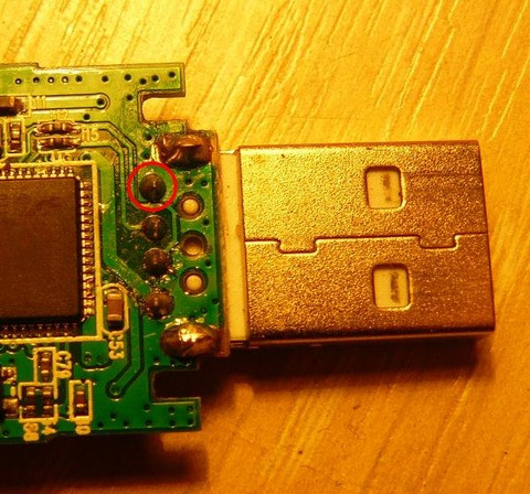

A nyák hátoldalát nem fotóztad le. Azon az oldalt van az usb csatlakozó forrasztása. Ha látható jele nincsen, akkor is előfordulhat, hogy elromlott, de ahogy az előttem szóló mondja, érdemes kipróbálni, hogy más usb eszköz működik-e a gépedben. Ez működik-e másban. Nem a windows cserélte-e le a driverét olyanra, amivel nem működik.
Az u valahanyas alkatrész közép táj szélénél nem tudom, hogy csak maszatos, vagy megégett a lábak közt.

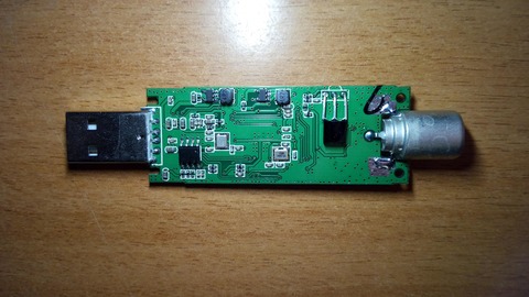

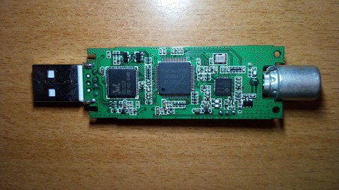

Van valakinek ötlete az éltre keltésére?Ma bedugtam, még a Windows jelezte. Utána átdugtam egy másik portba és azóta sehol nem érzékeli.
Mivel nem értek az elektronikával így csak optikailag tudtam megvizsgálni, hogy van-e valami nyilvánvaló baja. Nem igazán látok semmit. Bár az USB-nél elég gánynak néz ki a forrasztás.
Csináltam pár képet:
