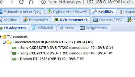

Manjaro 20 live dvd ezt mondja nálam, kicsit megvagdostam a kimenetet:
[ 176.761277] usb 1-1: New USB device found, idVendor=15f4, idProduct=0131, bcdDevice= 1.00
[ 176.761286] usb 1-1: Manufacturer: astrometadvbt2
[ 177.904232] dvbdev: DVB: registering new adapter (Astrometa DVB-T2)
[ 177.935392] rtl2832 1-0010: Realtek RTL2832 successfully attached
[ 177.954866] usb 1-1: DVB: registering adapter 0 frontend 0 (Realtek RTL2832 (DVB-T))...
[ 177.955035] usb 1-1: DVB: registering adapter 0 frontend 1 (Sony CXD2837ER DVB-T/T2/C demodulator)...
[ 177.976354] r820t 2-003a: Rafael Micro r820t successfully identified

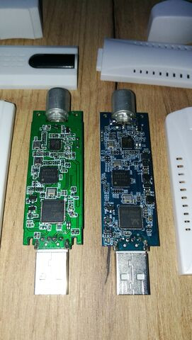

[ 178.064089] rtl2832_sdr rtl2832_sdr.1.auto: Realtek RTL2832 SDR attachedA képeden a Sony chipen látni a CXD2837ER feliratot, ahogy a logban is, tehát a tied egyértelműen Sony chipes.

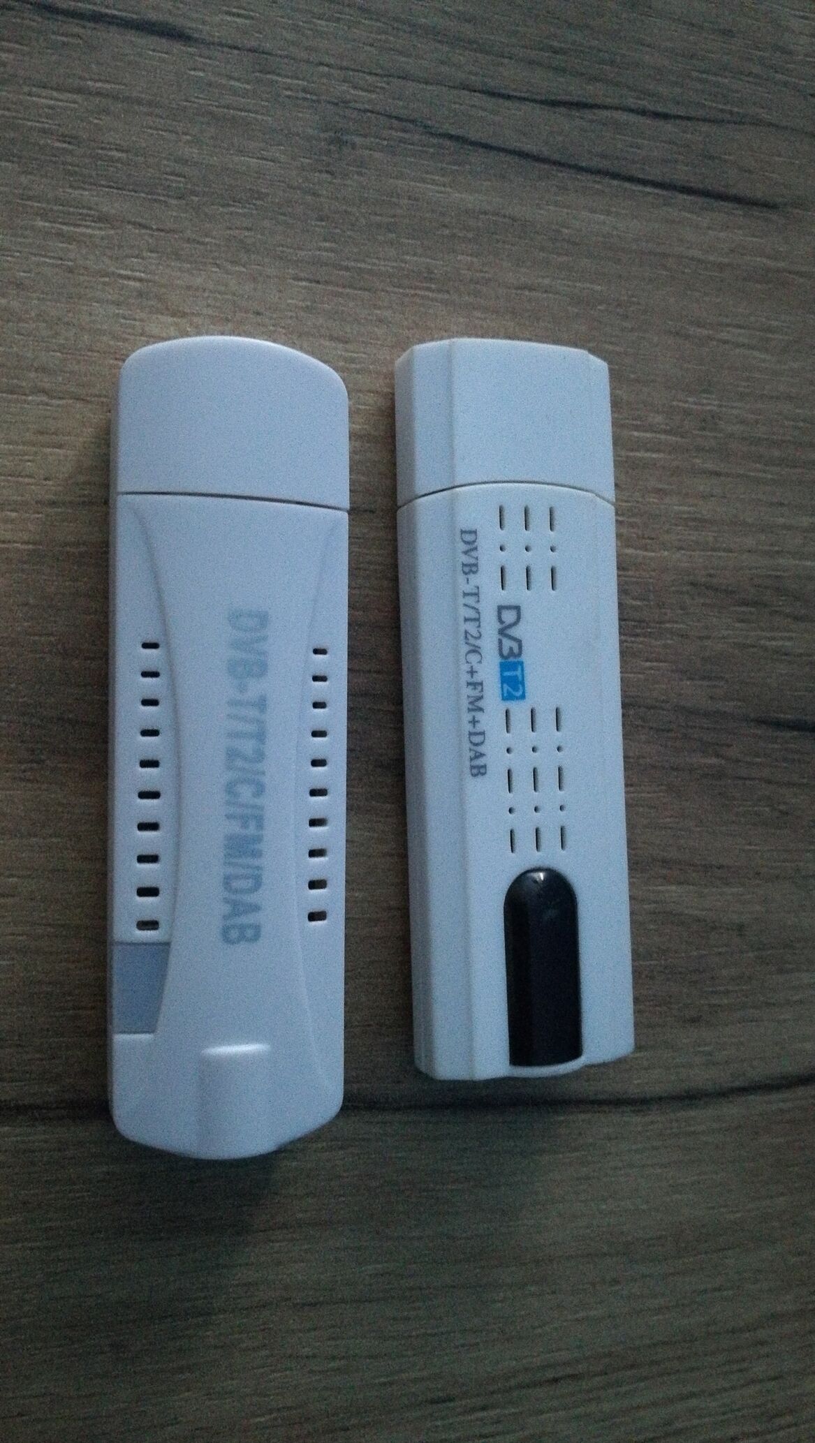

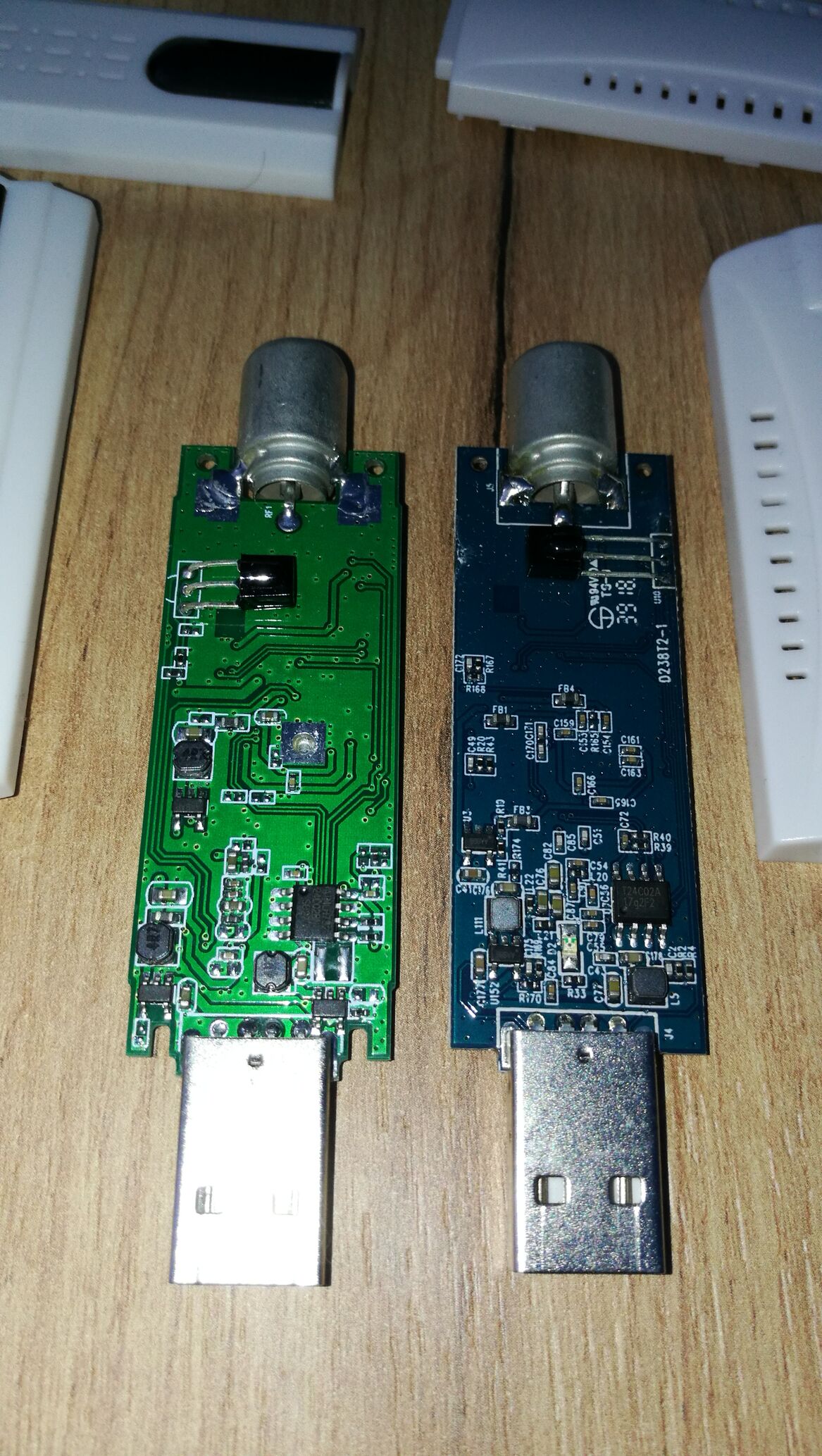

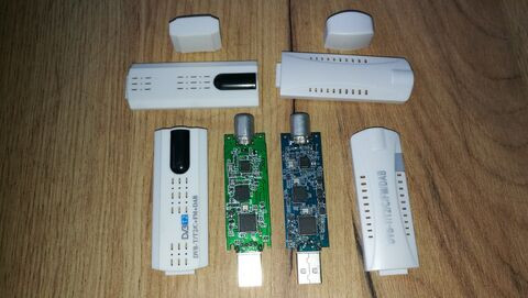

Sajnos az enyém is Sony chipes, amit meg az általam használt Debian Buster nem kezel, de ez az én karmám. :-)
Jut eszembe, aki ért a nyákokhoz, a két cuccból melyik jobb tervezésű, elrendezésű? Csak érdekelne, kíváncsiság.

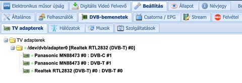

Hátha valaki hasonló cipőben jár és talált megoldást. Van egy topiknév típusú USB-s vevőm, aliexpressről vettem régebben, Panasonic chipsetes. A rendszer egy Debian 10/buster és tvheadend-et használok hozzá. A kártya Digi-s bemenetét egy elosztó után táplálom. A tvheadend-del szeretnék rögzíteni adásokat. Firmware állományok fent vannak a chipekhez. Rendszer ezt mondja:
[2751653.132123] usb 1-1.3: new high-speed USB device number 6 using ehci-pci
[2751653.254307] usb 1-1.3: New USB device found, idVendor=15f4, idProduct=0131, bcdDevice= 1.00
[2751653.254310] usb 1-1.3: New USB device strings: Mfr=1, Product=2, SerialNumber=0
[2751653.254311] usb 1-1.3: Product: dvbt2
[2751653.254313] usb 1-1.3: Manufacturer: astrometadvbt2
[2751653.261176] usb 1-1.3: dvb_usb_v2: found a 'Astrometa DVB-T2' in warm state
[2751653.334707] usb 1-1.3: dvb_usb_v2: will pass the complete MPEG2 transport stream to the software demuxer
[2751653.334713] dvbdev: DVB: registering new adapter (Astrometa DVB-T2)
[2751653.599924] i2c i2c-9: Added multiplexed i2c bus 10
[2751653.599927] rtl2832 9-0010: Realtek RTL2832 successfully attached
[2751653.610048] mn88473 9-0018: Panasonic MN88473 successfully identified
[2751653.610066] usb 1-1.3: DVB: registering adapter 0 frontend 0 (Realtek RTL2832 (DVB-T))...
[2751653.610109] usb 1-1.3: DVB: registering adapter 0 frontend 1 (Panasonic MN88473)...
[2751653.610204] r820t 10-003a: creating new instance
[2751653.617056] r820t 10-003a: Rafael Micro r820t successfully identified
[2751653.617063] r820t 10-003a: attaching existing instance
[2751653.621929] r820t 10-003a: Rafael Micro r820t successfully identified
[2751653.623412] rtl2832_sdr rtl2832_sdr.2.auto: Registered as swradio0
[2751653.623416] rtl2832_sdr rtl2832_sdr.2.auto: Realtek RTL2832 SDR attached
[2751653.623418] rtl2832_sdr rtl2832_sdr.2.auto: SDR API is still slightly experimental and functionality changes may follow
[2751653.629934] Registered IR keymap rc-empty
[2751653.629973] rc rc0: Astrometa DVB-T2 as /devices/pci0000:00/0000:00:1a.0/usb1/1-1/1-1.3/rc/rc0
[2751653.630017] input: Astrometa DVB-T2 as /devices/pci0000:00/0000:00:1a.0/usb1/1-1/1-1.3/rc/rc0/input23
[2751653.630166] rc rc0: lirc_dev: driver dvb_usb_rtl28xxu registered at minor = 0, raw IR receiver, no transmitter
[2751653.630224] usb 1-1.3: dvb_usb_v2: schedule remote query interval to 200 msecs
[2751653.642552] usb 1-1.3: dvb_usb_v2: 'Astrometa DVB-T2' successfully initialized and connected
[2751944.382927] usb 1-1.3: DVB: adapter 0 frontend 0 frequency 0 out of range (174000000..862000000)
[2751944.957859] mn88473 9-0018: firmware: direct-loading firmware dvb-demod-mn88473-01.fw
[2751944.957866] mn88473 9-0018: downloading firmware from file 'dvb-demod-mn88473-01.fw'
[2751945.610584] usb 1-1.3: DVB: adapter 0 frontend 1 frequency 0 out of range (42000000..1002000000)
[2755884.961479] usb 1-1.3: DVB: adapter 0 frontend 0 frequency 0 out of range (174000000..862000000)
[2756463.643032] usb 1-1.3: DVB: adapter 0 frontend 0 frequency 0 out of range (174000000..862000000)
[2756709.976159] usb 1-1.3: DVB: adapter 0 frontend 0 frequency 0 out of range (174000000..862000000)Egyrészt amikor telepítem, nem talál meg minden csatornát, aztán ha újra scan, akkor vagy megtalál többet, de van amikor teljesen bekerül az erdőbe, akkor /home/hts töröl és újra konfig nulláról. tvheadend újraindítás után néha nem lát semmi adót. Ezen hogyan lehetne stabilizálni? Merre keressek, mit nézzek ahol hiba lehet? Mert a logokba semmi extrát nem találok.

A Sony demodulátoros verzió megy TVHeadend-el.
Négyes kernel-nél van ez a probléma, hogy nem látja a DVB-C-t.
Van rá javítás, meg kell az rtl28xxu modult patkolni.Ötös kernel-nél már javítva, ott látni fogja a DVB-C-t is alapból.

Esetleg valaki tud arról, hogy a Sony demodulátoros verzió megy TVHeadend-el? Nekem csak a DVB-T részt lássa, CE 9.2. Elvileg a Linux kernel még nem támogassa? Vagy igen, csak a CE használ régebbit?

A Panasonic chip-pes hibátlanul működik most már az általam használt frekvenciasávokban is.
A Sony chip-pes is működik, ennél kellett egy másik patch is, hogy 4-es kernelen is használható legyen.
De a Sony-s változat meg meg akad, nem folyamatos a vétel, mintha gyenge lenne a jel, vagy nem tudom.Van valakinek hasonló tapasztalata, és esetleg megoldása a Sony chip-pes verzióval, hogy azzal is jó legyen a vétel.

Pár napja jött a linkelt oldalról. Semmi gondja, tökéletesen megy d1g1 dvb-c esxi OS vason passthrough-al odaadva egy ubuntu 18.04 linuxnak.
Egy másik ubuntuban pedig egy Panasonic astrometa fut szintén hibátlanul.
Van egy Sony chipsetes is, még nyáron küzdöttem vele, 5.0 linux alatt ment egyébként, de a t230 és a pana t2 stabilabbak. -
