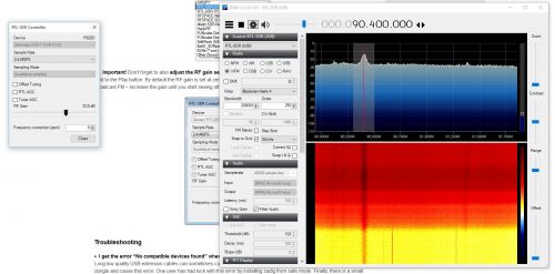

Nem csak a mintavételezés a szűk keresztmetszet, másrészt kb használhatatlan lenne az alacsony felbontású adat. Persze az is számít, hiszen nem debug módban a 8MHz-es tévé adás sem probléma, de akkor nem kell kiadni a chipből. Egyszerre átfogni több MHz-et a probléma.
A realtek chip debug módja 3.2MHz alatt működik 8 dolcsiért. A komolyabb cuccok 8MHz 150$, 20-28MHz 300$, 56MHz 675$, 250MHz 2500$, 800MHz 5000$. Csak a miheztartás végett [link]
De szerintem nem érted, hogy mire való, ezért hasonlítod a tévé csatornák keresésének sebességéhez. De mindegy is. Ha mégis érdekel, akkor van a neten több oldal és forum, ami ezzel foglalkozik, ott lehet olvasgatni
Jetteroh
>"A 40MHz még a profi cuccoknak is becsületére válna szerintem."
Nem tudom, hogy milyen felbontású spektrum kell, de kiszámítható: ha 0,05 Mhz-enként veszünk egy oszlopot (hogy látszódjon a ..,75Mhz-es lépés csúcsa), az 20 oszlop-> 1 MHz, 40(MHz)x20(oszlop)x2(minimális túlmintavételezés) az csak 1600 mintás időjel. Mi ebben a nehezen kezelhető? Vagy a kütyük csak egy adott freki és a környező max 4Mhz-et tudják csak digitalizálni frekvencia eltolással?>"Hagyományos kábeltévén max az analóg rádióadókat tudod sdr-rel fogni, ha a gyári programban alapból ez nem lenne meg."
Igen, ezért is kérdezem. A gyári szépen megtalálja. Valóban lehet hallgatni az analóg csatornákat. Ha rendes átfogása lenne, akkor emberi lépésekkel végig nézhetném 850MHz-ig... Az általam talált 4MHz-es átfogással jóval lassabban léptethető végig kézzel, mint a TV vevő programmal. -
Jetteroh

Jópofa dolog játszani az SDR-el...
Annyi a gondom csak vele, hogy miután működésre bírtam, azután a normál DVB-C vétel nem működött a gyári vevővel sem. Le kellett törölnöm az eszköz driver-t amit feltett, majd újra visszadugva telepíttettem az eredeti driver-t. Most minden rendben.
Az SDR rengeteg csúcsot mutat még egy TV adó körül is. A legjobb az lenne, ha legalább 40MHz sávot átfogna, így gyorsan ki lehetne szúrni az adókat... Nagyon sok mindent lehet állítgatni. Azon kívül, hogy sokféle spektrum előállító van, a többihez nem értek.
Tudsz valamit, amire hasznos ez egy normál kábel-TV-s hálózaton? -

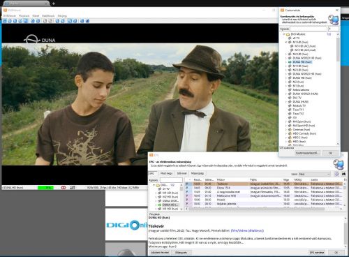

A legegyszerűbb egyébként, ha a TransEdit-et állítod be (a DVBViewer része), ott rákeresel, exportálod azokat a csatornákat, amik kellenek és utána betöltöd a DVBViewer-be. Így legalább nem kell mindig a régieket is újra felvenni a listába, ha változik a csatornakiosztás.
Múltkor én a PID-eket néztem onnan, mert a Tarr Kft. szereti cserélgetni őket, miközben az adó ugyanazon a frekvencián marad...

Igen, használsz külső EPG programot, mondjuk Xepg. Nálam a Tarr-nál egy ideig jó volt, aztán az utóbbi időben már csak 6-7 adónál jeleníti meg az EPG-t a DVBViewer.

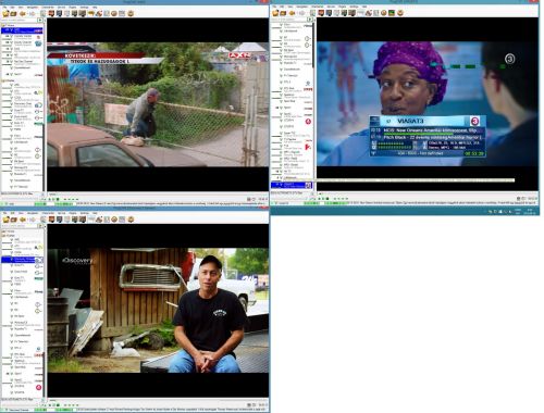

Sikeresen beüzemeltem a DVBViewer Pro-val. Kérdés, hogy lehet-e valamilyen beállítással javítani azon a helyzeten, hogy az EPG tartalom több adónál hiányosan jelenik meg?
