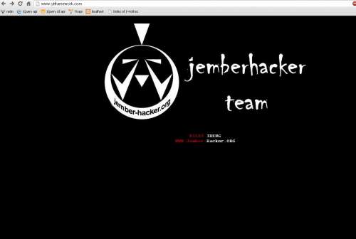

Igen, csak ugye amit itt láttam yii, ubuntu. Mind a két oldalnál a fórum részt törték fel. Ergó nem a megfelelő helyen kopognak ezekkel a törésekkel. Meg ha talál biztonsági rést, akkor miért nem levelet küld a fejlesztők részére? Vagy bugreportot?
biker: Megvannak kergülve az emberek..
biker
Speeedfire
#13868
Igen, az utobbi napokban ne tudd meg mit irt ossze a login log a wordpresses oldalaimon, failed logins alatt
Nagyon be vannak indulva most -

#13868
bar en ha ilyen tudassal rendelkeznek,nem deface-re forditanam,azt gondolom,h ez meg a jobbik eset.
inkabb igy hivjak fel a figyelmet a biztonsagi resekre,mint teljes adatbazisok publikalasaval,mafianak torteno ertekesitesevel. -

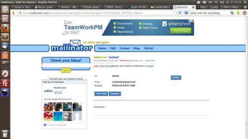

Egyébként próbáld ki, küldj egy ékezetes subjectes emailt thunderbirdből, outlookból, vagy más levelező kliensből magadnak, és nézd meg a levél forráskódjában a subjectet. Az összes általam ismert levelező kliens quoted-printable-encodeolást használ ilyenkor. A PHP mail() függvény nem csinál semmit, csak plain fejléceket és üzenetet küld a megadott címre. Minden formátumkezelési probléma a PHP scriptre hárul.

Mailkliens függő. Thunderbird ezek szerint megeszi a nem szabvány szerinti subject-et. Gmail is megeszi, de pl. a freemail már nem, és mint láthatod, az a másik webes kliens sem.
Leírtam, mire kell figyelni. Vagy nem használsz ékezetet a subjectben, vagy megfelelően kódolod a mail() számára, mivel az nem csinálja meg magától, vagy valami mailer könyvtárt használsz. (Vagy tojsz az egészre
) A Headers-ben beállított content-type csak a message body-ra vonatkozik. -

Hát passz, beírtam subjectbe az Árvíztűrő tükörfúrógépet, nem volt semmi gondja, Thunderbirdben teszteltem le, localhoston. Minden karakter rendben volt, subjectben és a contentben is.

Nekem ezzel nem volt gondom:
$headers = "MIME-Version: 1.0\r\n";
$headers .= "Content-type: text/html; charset=UTF-8\r\n";
$headers .= "From: ".$email."\r\n";
$headers .= "Reply-To: ".$email."\r\n";
$headers .= 'X-Mailer: PHP/' . phpversion();
@mail($email_to, $subject, $content, $headers); -

Nagyon egyszerű, ne használd a PHP mail() függvényét. A subjectet megfelelően kell kódolni ahhoz, hogy az ékezetes betűk is jól jelenljenek meg a kliensben.
Ez érvényes minden más, a fejlécben elküldött adatra is, például a címzett nevére (már ha szerepel).
Ha nem ismered az eljárást, illetve még ha ismered is, de nem akarod újraimplementálni azt, amit a különféle mailer libraryban már megoldottak (és minek implementálnád újra, ha jól működik?) akkor használd nyugodtan a megfelelő könyvtárat, jelen esetben a Swiftmail-t. Alternatív, quick-fix lehetőség, hogy a subjectbe csak ASCII karaktert raksz.

Egy nagyon piti kérdésem lenne, de már nagyon felidegesített... php mail függvényről lenne szó.
Általában swiftmail-t használok, sokkal jobb, de ez most egy nagyon egyszerű oldal, bőven elég rá egy sima mail().
Tehát:
Beállítottam UTF-8-ra a karakterkódolást a függvényben:
$headerFields = array(
"From: {$email}",
"MIME-Version: 1.0",
"Content-Type: text/html;charset=utf-8"
$mail_sent = mail("bwbw2@mailinator.com", $subject, $message, implode("\r\n", $headerFields));Kiküldi szépen a levelet, de amikor olvasom a megérkezett levelet a tárgy mező nincs utf-8ba kódolva, az üzenet mező viszont igen:
Ugyan azokat a karaktereket írtam a tárgy mezőbe is. Biztos valami nagyon alap cucc, de sehogy sem tudok rájönni..

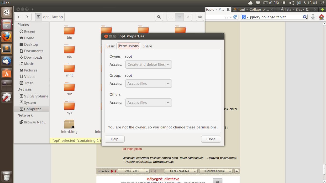

Először is célszerűbb lenne virtual host-okat használnod, de ezt már valamelyik topikban írtam neked.
Legyen egy group, pl. http és a könyvtár jogokat erre írd át, illetve a felhasználód legyen tagja ennek a csoportnak. Másik kérdés, hogy milyen felhasználóval fut az egész hűbelevanc, lehet már van egy http felhasználód és csoportod a XAMPP telepítése folytán. -

a felhasználódat tedd be a root groupba.

módosítsd a jogosultságokat

Ubuntu linux alatt vagyok (13.04), most raktam fel az XAMPP-t. Egy olyan dolog jött elő, hogy a htdocs mappát csak root-ként engedi használni (tehát másolni nem tudok bele, törölni se, stb..).
Valakinek volt ezzel tapasztalata? Hogy kéne ezt megoldani? Semmiképp sem szeretnék folyton root-ként lenni, hogy tudjam módosítgatni a fájlokat...Ötlet?
